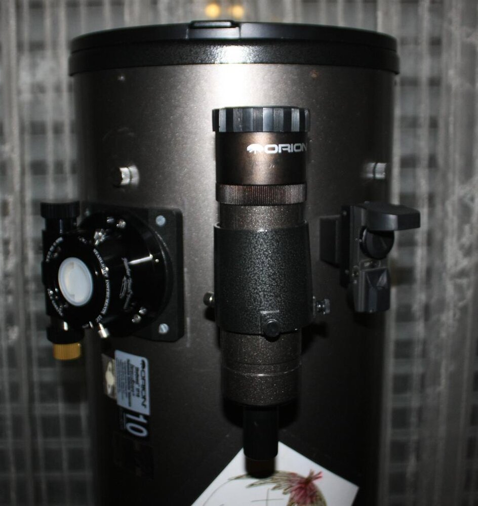

ça y est je l'ai! C'est un Starlight Instruments Feather Touch focuser FTF2025BRC que j'ai échangé contre un FTF2020BRC (il manquait 6mm pour faire la MAP avec mon nagler 9mm)
voici les photos

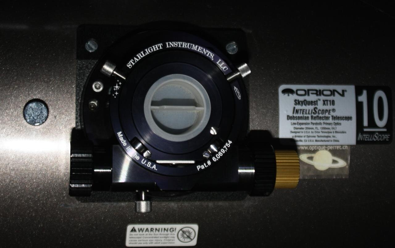

ça y est j'ai installé le PO Starlight à la place de celui d'origine, grâce à la pièce d'adaptation ...Mise en place très facile, vérification de la collimation : à peine nécessaire de corriger l'assiette du PO , quelle belle pièce de mécanique !
Le ciel est aujourd'hui parfaitement clair, je crois que je vais pouvoir essayer cette merveille ce soir !

Donc je viens de faire les premiers essais : super qualité mécanique, oculaires parfaitement tenus, les montages avec la Powermate semblent moins "périlleux" avec une impression de plus grande compacité .
J'aime la grande efficacité de la vis de freinage, très progressive et non pas comme souvent en mode libre ou bloqué seulement .
Et puis bien sûr la qualité de la démultiplication pour la MAP .

Non pas du tout le PO d'origine est en 2 parties, une pièce fixée sur le tube (qui reste en place) et le PO proprement dit avec une embase circulaire fixée à cette pièce par 3 vis . Il suffit d'enlever ces 3 vis et de mettre à la place du PO une bague d'adaptation sur laquelle vient se fixer le starlight ; c'est monté en 5 minutes !
