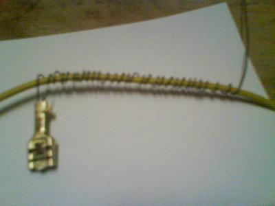

Fabrication : Dans un premier temps ,réaliser une spire regulière avec le fil resistf afin d'obtebir la resistance puis glisser le fil electrique à l'intérieur

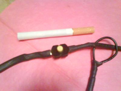

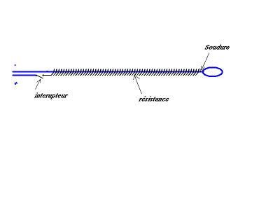

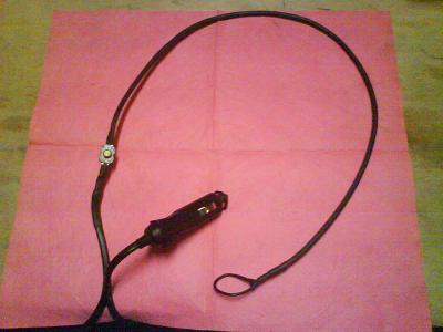

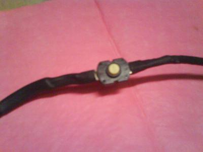

et faire une boucle à l'extrimite pour servir d'attache et glisser le tout dans une gaine thermo( protection et esthetique) ensuite monter l'inter et le cordon allume cigare et c'est fini!....attachment.php?attachmentid=9335&stc=1&d=1256322528attachment.php?attachmentid=9337&stc=1&d=1256322668
la cigatte c'est pour l'echelle....
Donnée technique: tension 12 v resistance 16 ohms puissance 10 w
conso 0.9 A temp: 40° en 10 mn par 5° ext
Temps de fabrication env 1h cout: 3 €
Voila c'est pas plus compliqué..;)
