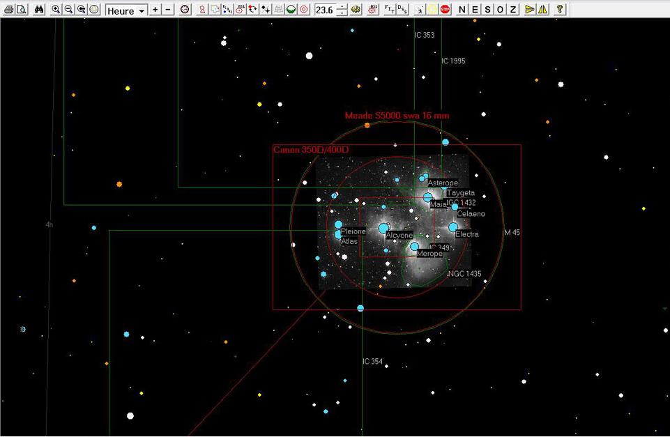

avec CdC tu peux déterminer un champ CCD (ou apn) et l'afficher
il sera mis à l'échelle automatiquement
c'est moins joli qu'Astromatos mais ce doit être efficace

bien sur après avoir paramétré le soft (pictogramme engrenage, ensuite oculaires et CCD)
Sur l'image tu peux voir M45
et le champs photo de mon ED 80
-différents oculaires
-le 350 d
-la PLIM pour l'autoguidage
-depuis j'ai rajouté ma CCD atik 16
En plus il fonctionne avec EQMOD,
et surtout il est gratuit!!!
Bravo à Marc Durey qui l'a conçu
Pascal
