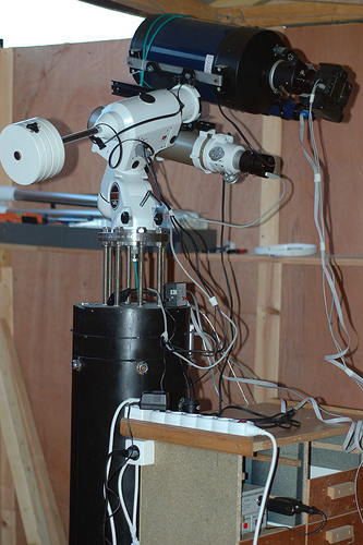

Je suis en poste fixe, un cabanon avec deux salles, une couverte en permanence ou il y a les Pc, chauffage, etc... L'autre avec un pilier et un toit roulant, voici le pilier avec la config mixte ciel profond/planétaire (LX90 8" et 80ed), j'ai une autre config avec un LX6 10" natif à 6.3 et un mak90, mais c'est pas le propos...

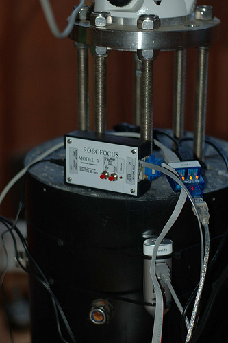

Le pilier avec les hub usb et le boitier robofocus

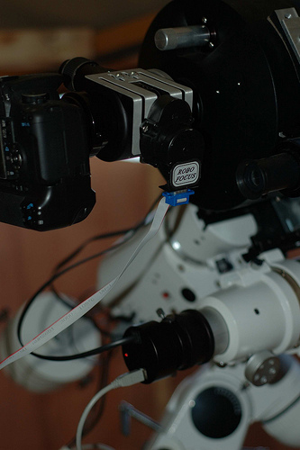

Le robofocus fixé sur le crayford Kepler avec le 350D

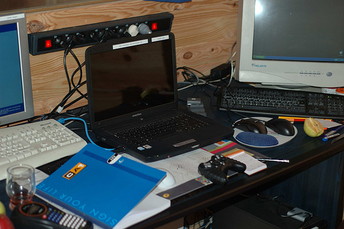

La partie commande

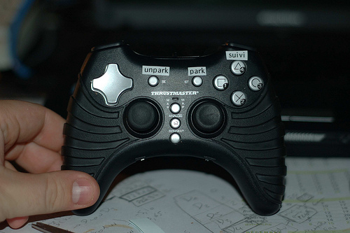

L'indispensable pad :)

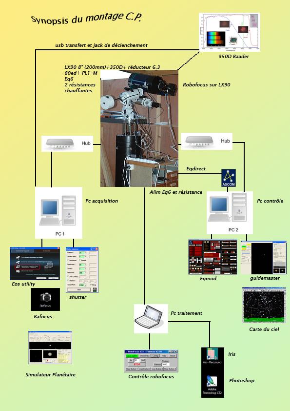

Voici pour finir ma config en détail
Ah oui, j'ai fait une chose qui se rapproche de ta config en séparant le guidage de l'acquisition.
Seul truc qui différe : les prétaitements des images se font sur le même PC utilisé pour les acquisitions.
Pourquoi un pc control et un pc aquisition ?
Pour Broxot je ne sais pas, mais chez moi j'ai séparé les 2 fonctions pour éviter les problémes au moment du rapatriement de l'image vers le PC. Avec la Sigma ça "coinçait" de temps en temps à cause avec les images de guidage webcam. Mes images étaient parfois coupées en 2 ou en 4 .. :b:....
Le bus USB est un peu juste (je posséde un vieux PC portable pour guider).
Depuis le fond du garage 2 PC ne posent pas de probléme de place.
Alors pour la petite explication, les deux PC sont des vieux coucou, donc pour le traitement je prend mon portable et c'est pratique pour faire des acquisition à la webcam près du pilier sur une tablette prévus à cette effet notamment en planétaire (avec le robofocus on verra...). Sinon pour les deux PC, c'est un peu comme Christian, j'ai eut des plantages, encore maintenant, mais beaucoup moins le hub usb avec eqdirect, s'eméle, je vais peut être devoir tirer une ligne à part.. Mais en fait c'est très confortable car eqmod et carte du ciel sur un écran et les soft d'acquisition sur un autre, voir un troisième pour le net et le robofocus c'est que du bonheur, tout sur le même PC, la visibilité c'est moins top. C'est vrai que ça fait un peu tour de contrôle, mais....

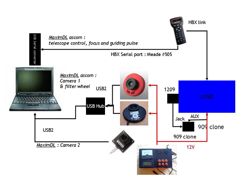

My 2 cents : un seul PC et un soft fait pour gérer tout ça de façon intégrée : MaximDL, Prism ou CCDSoft.
Ca simplifie ENORMEMENT la tâche et on a un séquenceur qui fonctionne avec une CCD (changement automatique des filtres, rappel d'une position du focus en fonction des filtres) et avec un APN (sauvegarde directe sur disque, dark auto si roue à filtre 2").
Ca simplifie aussi le traitement (bibliothèque flat/dark avec sélection automatique en fonction du Bin, du temps de pose et de la température).
Compare avec ça (et le focuser peut être contrôlé par MaximDL) : setup%20logical.jpg
Pour ma part, seuls les câbles restent un problème, mais je demonte à chaque fois contrairement à un veinard comme toi qui a un observatoire fixe ;)
Dernier point : traîter sur un portable n'est pas une bonne idée à cause de l'écran qui est forcement de mauvaise qualité. Oui oui, forcément mauvais pour la retouche même sur un Vaio tout beau avec son écran brillant...

Pourquoi avoir mis la monture eq6 sur des tiges filetées qui sont très longues et pas sur un tube en acier directement ?

En fait, c'est pour faire l'assiette précise au niveau à bulle, je serre et deserre les écrous, puis je serre tous à fond ensuite je positionne la monture. Sur un tube, tu peut difficilement faire un bon niveau sauf en calant, mais quoi qu'il en soit c'est moins pratique que des tiges fillété :)

Oui plus facile avec tiges filetées ! (j'espère pour toi que les tiges ne casseront jamais)
Plus de solidité et sécurisant pour l'esprit avec un tube !

Je sais pas si tu as vu les tiges que j'ai mises, c'est du 16mm de diam en inox, et y'en a 7! Sois rassuré :) Incassable! :)
