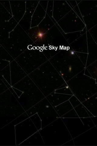

et j'ai google sky dans le tel couplé avec un gps, donc ca me fait un intelliscope tactile sur ecran couleur.... mmm jadore
google-sky-map-mobile-nouvelle-mise-jour-L-3.pnggoogle_sky_map_02.pngsky_map_android.png
pourquoi pas le coupler avec un telescope qui na pas de systeme et ca pourrai me faire prendre une plus grosse bestiole.

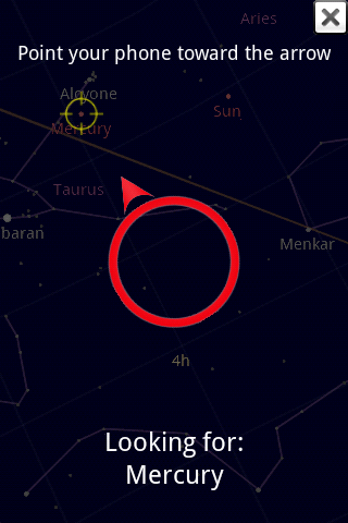

le gps est integré au telephone donc des que je bouge le tel
en temps reel cela me montre dans le telephone ou ca pointe, avec possibilité de recherche tous les objets et cela montre ou deplacer le telephone pour tomber dessus.

google sky map pointe sur l'objet que je veux voir,, mon idée, si je fixe mon tel sur le telescope comme un ecran tactile, je demande de me montrer la direction pour voir la lune et je bouge le telescope en fonction. et jai un acces permanent a internet via la 3G.
Ah, OK.
En fait tu veux t'en servir comme d'un SkyScout monté sur sa lunette.
Il est vrai que l'IPhone a non seulement le GPS mais en plus un indicateur de niveau très sensible.
Faudrait que tu voies la précision de ton soft quant tu inclines le téléphone.
Si ton bidule est précis à 1° près à l'horizontale et à la verticale, ça pourrait le faire :)
-> Suffisant pour pointer correctement dessus au 25.
Faudrait également vérifier si le nord est à l'ouest ou pas quant tu t'approches d'une masse métallique.
-> A priori, ça devrait être bon vu qu'il t'oriente correctement un plan en ville.
Il te restes plus qu'à trouver un bidule pas trop moche pour le fixer sur ton scope.
Amuses toi bien.
