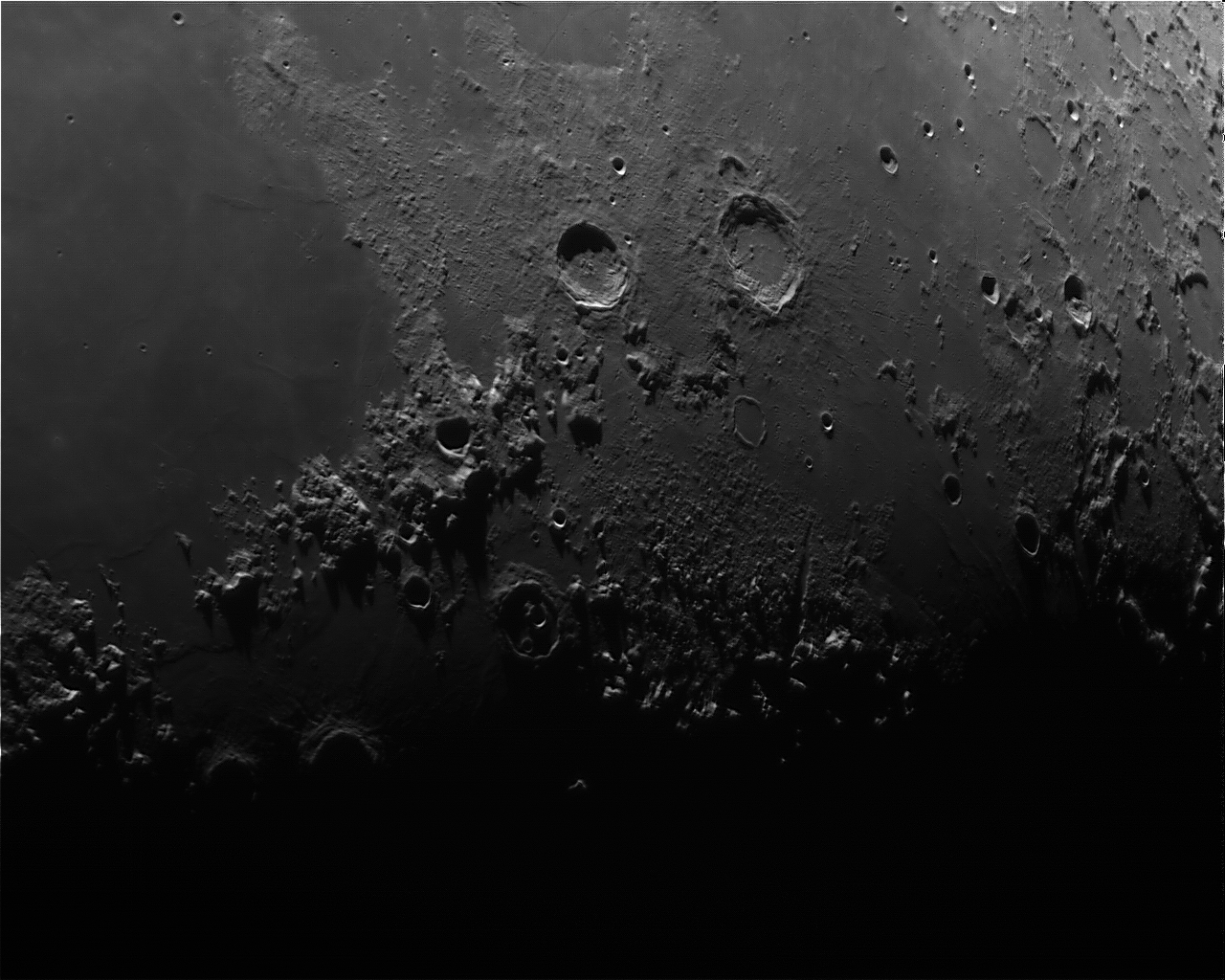

Je lui est indiquer tout ce que je savait.Problème mécanique rencontrer (auhourd'hui resolue ouff ) et liens vert mes images ainsi que ce qu'il me donne en visuel sur la lune jusqu'a 400x.Il est clair que l'utilisateur joue un gros role sur les images final donner par un tube.

Aprés Comme on peut le voir sur mes images avec une CCD 1/2 pouce malgrer le reducteur pousser a 0.60 la coma reste relativement corect.Et sur la lune aucun problème de deformation qui géne pour des mosaique.

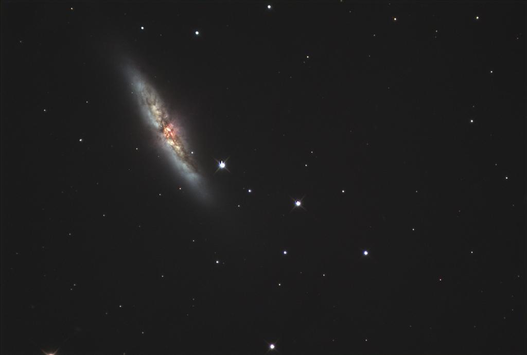

Je n'ai malheureusement pas d'images CP à vous montrer, mon setup est en cours (travaux). Le matos est rangé depuis plusieurs mois maintenant. Envoici tout de même une :
M82 - OMC250 - ST-10XME - Ian King
Qui vient de ce site : http://www.iankingimaging.com/show_gallery.php?id=101
