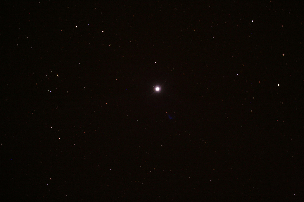

Voilà, j'ai un LX90 8" et j'ai acheté un réducteur Celestron 6.3, j'ai fait un test sur véga de la lyre entre les nuages et voilà le résultat:
La map n'est pas correct, mais je n'ai pas eut le temps de la faire nuages and co oblige, mais c'est le meilleur cliché. Soit, ma question est de savoir si la déformation des étoiles en bordure de champs est lié à cette map ou au correcteur ou si celle-ci est normal avec un 350D (question taille de champ!), ou à autre chose...
PS: si on zoom sur les étoiles, on remarque qu'il sont en forme de donuts étirés! (comme la map est mal faite c'est normal, mais l'étirement?)

Bon bien déja la MAP est à la "ramasse", mais tu l'as déja dit;)
peut être que la distance entre le réducteur et le CMOS du 350D , n'est pas respéctée?
de toute façon je ne penses pas que tu auras un champs parfaitement plan sur un format APS avec ce setup :)
Je rencontre ~peu prés le même problème avec un réducteur WOIII...il semblerait qu'une MAP correcte soit primordiale avant d'évaluer les éventuelles déformations.

Il est capital de collimater avec la conf optique utilisée
Malgré le bon tirage, tu auras toujours qq défauts en bordure
de champ (coma/courbure de champ/astigmatisme) et un peu
d'aberration en fonction de la qualité du réducteur
L'optique est avant tout affaire de compromis
Mais le SC reste un instrument très polyvalent sur une large plage de F/D
