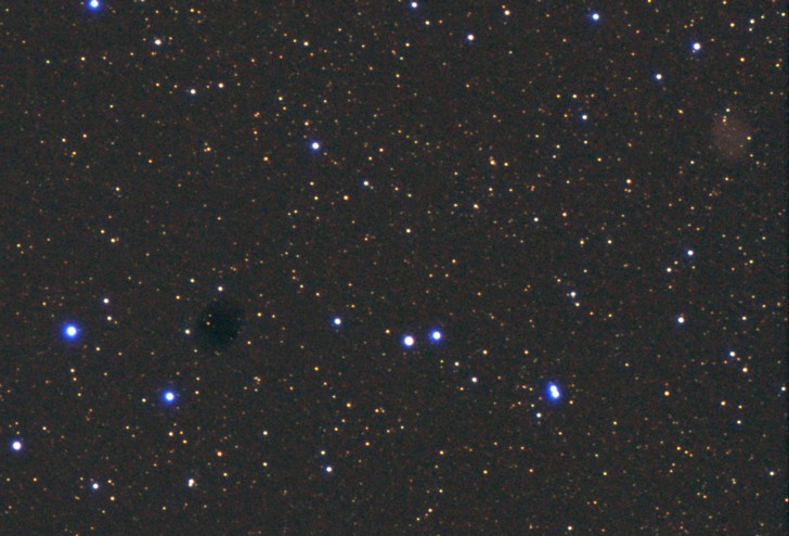

Malheureusement sur les deux dernières séries, deux taches apparaissent, comme des poussières non corrigées par le flat. Sur les autres les nombreuses taches des brutes (faut que je pense à un nettoyage de capteur), ne sont plus visibles, correctement traitées.
Voila un crop sur la zone concernée :
J’ai une petite idée sur l’origine du problème : une tache sombre, une tache claire, c’est sans doute ce que produirait une poussière qui aurait changé de place entre les flats et les brutes.
Qu’en pensez-vous ?

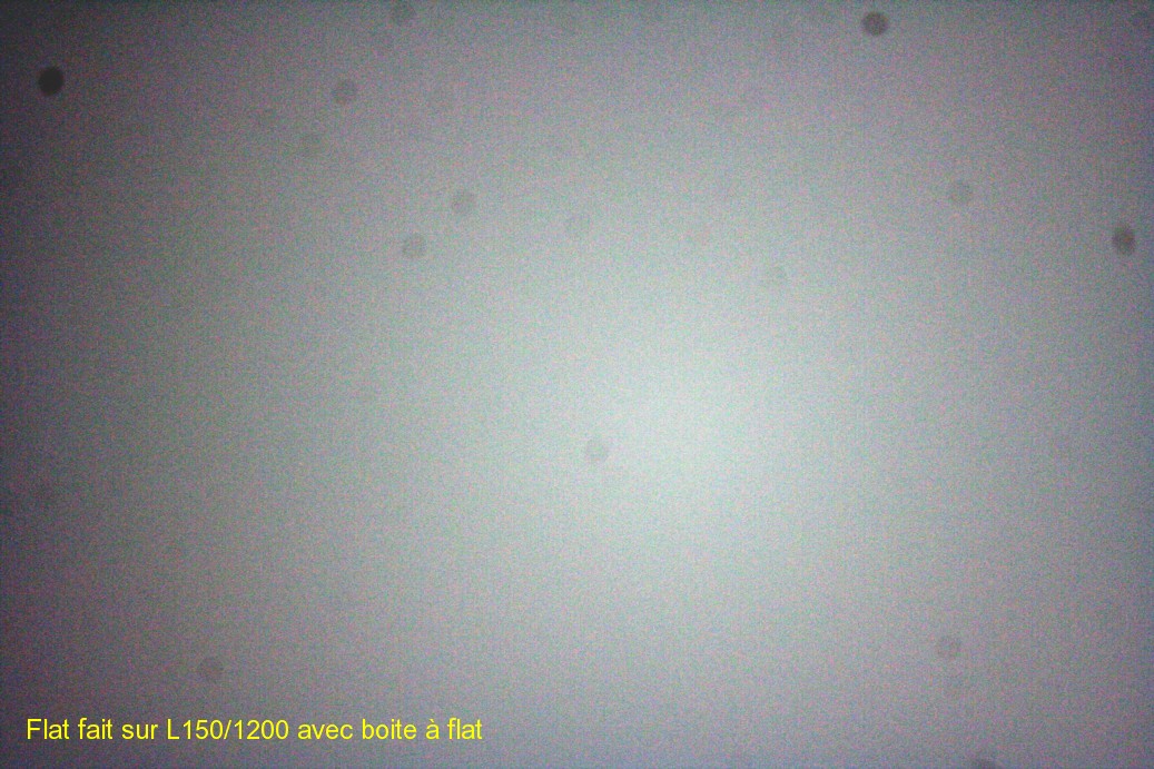

Pour vérifier l’hypothèse de la poussière qui s’est déplacée j’ai repris un flat brut de l’autre soir et l’ai un peu (beaucoup) renforcé pour bien visualiser le flat utilisé pour le traitement :
Pas de remarques désobligeantes SVP, j'ai déjà dit, dans un accès de repentance, que je devais m'intéresser au nettoyage du capteur :):)

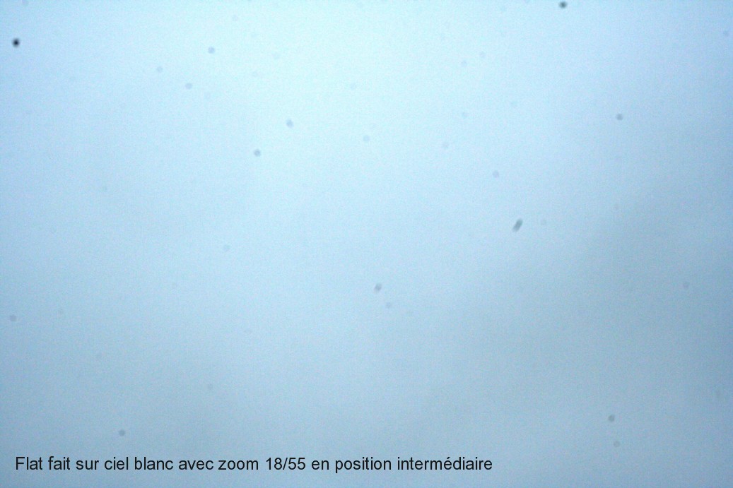

Ensuite j’ai photographié avec le zoom standard du Canon (18/55mm vers 25mm) un fond de ciel bien blanc (je ne voulais pas sortir tout le bazar pour une image) :

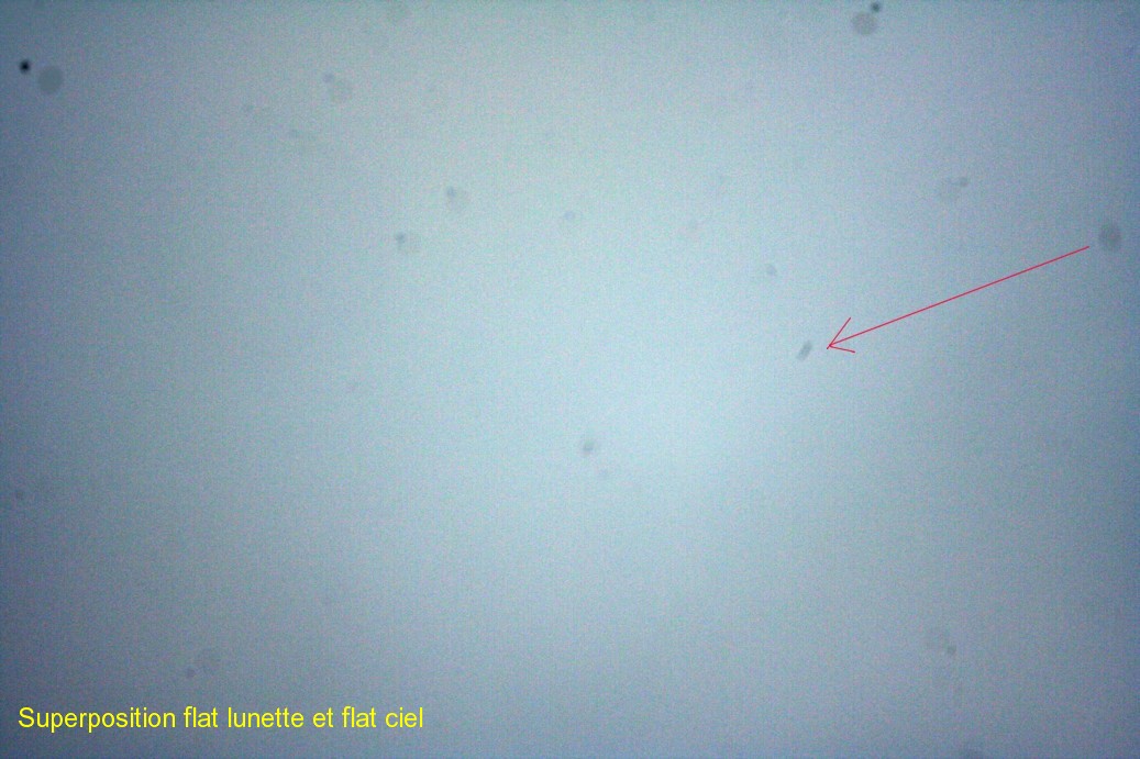

Puis j’ai superposé les 2 :
Je trouve ça plutôt instructif.
On voit bien :
- la poussière qui s’est déplacée
- la forme différente des ombres suivant l’optique utilisée
- l’emplacement différent des ombres suivant l’optique utilisée
Ce qui est intriguant c’est que les infos exif de l’image prise avec le zoom indiquent une ouverture relative de 8,64, soit à peu près pareil que la lunette ouverte à 8. Et l’étalement des ombres est très différent d’une image à l’autre. Ca démontre bien que l’optique est une science compliquée, et qu’un zoom n’est pas une optique simple :)
