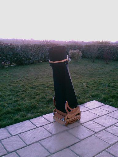

Strock 250
Ratatouille
  • Réponses 99
ce que j aime , en plus de la réalisation, c est cette vue dégagée...
j ai 3 massifs montagneux autour de moi..a en attraper le torticolis pour voir les étoiles..
