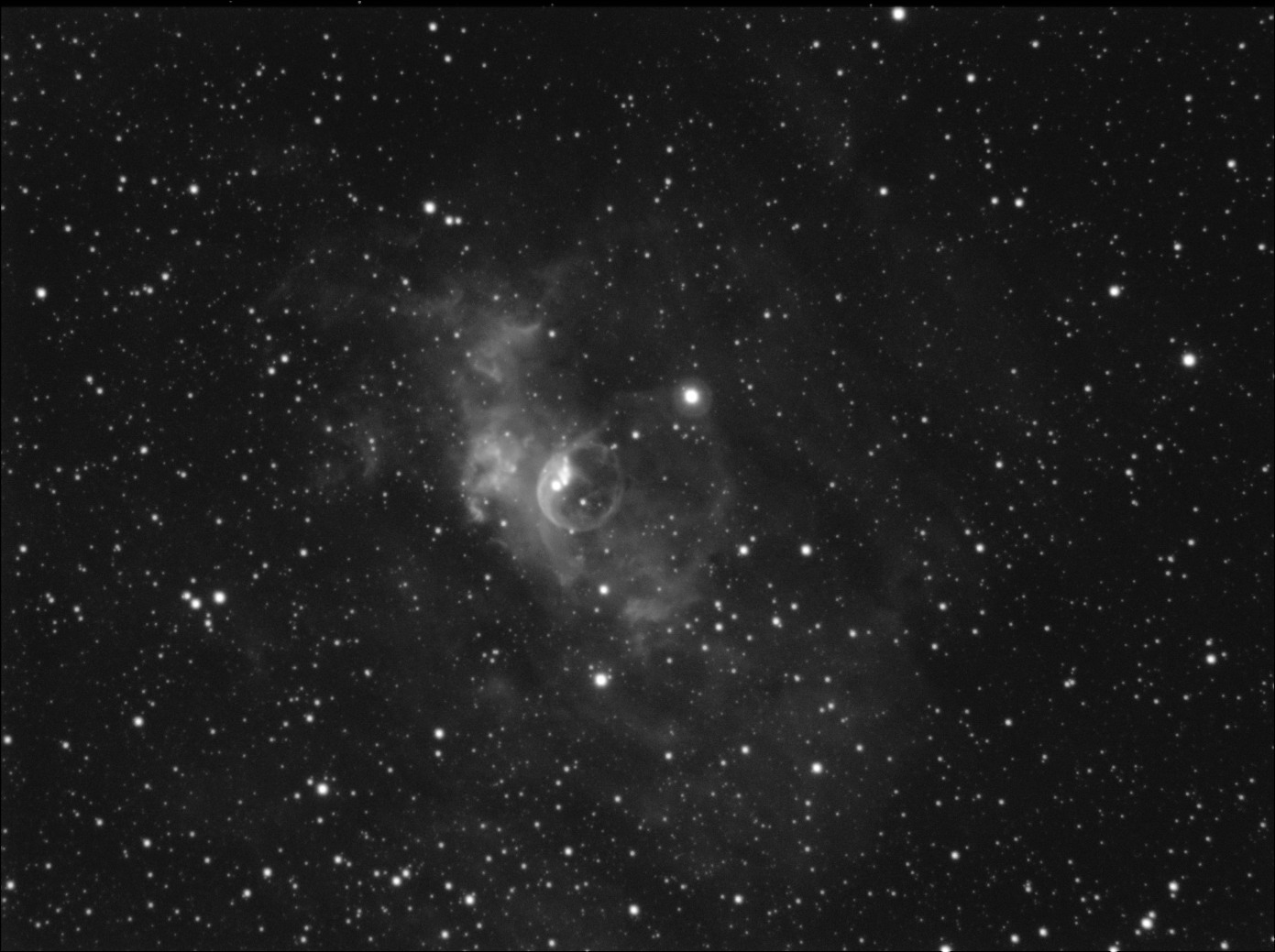

Bonjour à tous et toutes,
Je continue sur ma lancée : 2eme photo :
voici une photo prise dans la même soirée que ic 5064 présentée dans le post précédent
La prise en main de l'atik est assez simple et cela change de la dsi pro II ! voici la Bubble !
LIEU : La Penne sur Huveaune / Pollution lumineuse +
PHOTO : 1 H 20 de pose en sub de 5 min
11 darks de 300 sec à 0°C temp ccd
17 flats
17offsets
SETUP :
ATIK 314L+ temp ccd 0°C
William Optics Megrez 110 ED sur EQ6Pro Goto
Filtre Astronomik Halpha 13nm sur RAF motorisée ATIK
Autoguidage : lunette de 70mm +pl1M acquisition en 1.5 sec
Logiciels : MaximDl 5 : acquisition ccd atik 314l+ Guidemaster : autoguidage par PL1M en st4 direct
TheSky6 : pilotage monture Eq6 par plateforme ASCOM
FWHM : pour la fwhm et le contrôle de la mise au point
Météo :
Temp : 18°C
Vent : nul
humidité : 60%
fwhm : 2.9
seeing : 3/5
Flat, dark, offest
Prétraitement DSS
photoshop cs2
sylvain
Bonjour Sylvain,
Et bien c'est un retour en force avec ton Pelican et maintenant cette Bulle. Voila deux belles premières avec ta nouvelle caméra. Une préférence pour cette bulle bien détaillée.
Une sorte de halo entoure les étoiles et l'image commence à être un peu bruité, peu être as tu "tiré" un peu trop sur les niveaux lors du traitement.
Quoiqu'il en soit bravo pour cette prise.
David
David : oui le halo ...c' est dû au filtre halpha mais effectivement j'aurais pu le diminuer en jouant sur les niveaux.
coté bruit il faut encore que j'apprivoise l'atik et faire bcp plus de pose.
Aussi la fwhm était proche de 3 ce qui donne une sensation de "pas net"
Et enfin il faut que je me décide à démonter l'eq6( avec de l'aide car tout seul je ne me sens pas) qui a quelques soubresauts et une ep zigzag difficile à autoguider en dessous de 4"...
Remy : la dsi ne restera pas au placard mais bon c'est l'icx 285 refroidi régulé c'est du bonheur.
merci à tous pour vos commentaires
Sylvain
Sylvain
Hihi J'imagine :wub: Trop chers pour mon budget D'ado ^^
Un petit Up car elle est vraiment belle
Rémy
Merci encore pour vos commentaires.
>>Seb : comme je l'ai indiqué dans mon premier message : la turbulence était assez importante et l'impact sur la fwhm s'en est fortement ressentie.
Seb mon optique n'est pas un summum en terme de qualité et le strehel n'est pas folichon.
Sylvain
J'avais bien vu ton message concernant ta FWHM de 3" ;)
A tenter dans de meilleurs conditions atmosphériques :)
Mais cette bulle est déjà très belle.
Seb.
