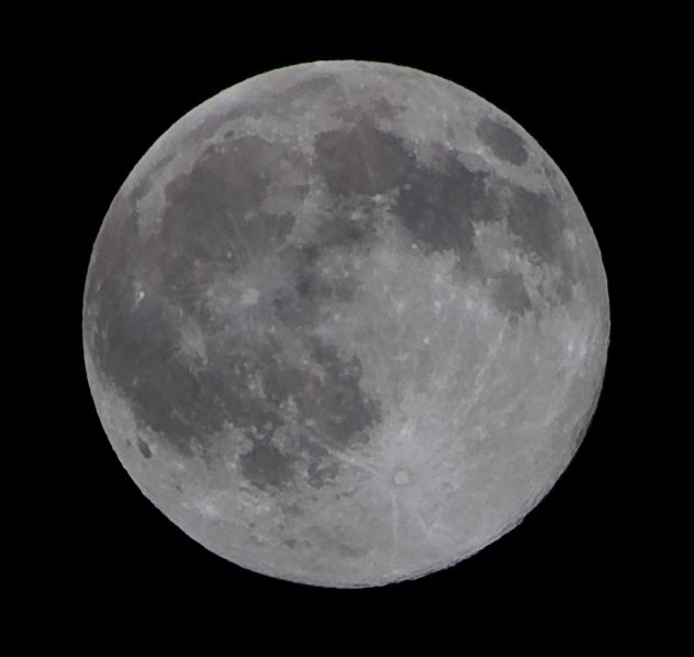

Je souhaiterais avoir vos avis et vos conseils pour réussir des photos de la Lune.
Je m'y suis essayer... Voici ma première photo:
Lune du SAMEDI 31 Octobre 2009 --> 20H30
EOS 350D sur Pied
ISO 100
1/200 - 5.6
Objectif Sigma 300mm
Traitement ondelettes sous IRIS
Retouche des seuils
Merci pour vos conseils !
C'est un bon début, puisque tu arrives déjà à faire une image.
Ton image n'est pas nette du tout, la mise au point est-elle correcte ?
Il faut impérativement stabiliser le pied photo, pour éviter les vibrations.
Ton temps d'exposition est bon, la Lune n'est pas trop brillante, juste ce qu'il faut.
As-tu une télécommande pour faire le déclenchement de la prise de vue, cela évite justement le probléme de flou sur les images, aprés bien sûr avoir fait une bonne mise au point. Sinon, il y a sûrement un retadateur sur ton reflex, fais le test.
Aprés, si ton image est plus nette, tu peux jouer des ondelettes.
Si tu as encore des questions, n'hésite pas.
Avant tout merci pour votre réponse...
En effet je suis arrivé à prendre la lune en photo, c'est déjà pas mal !
La photo est en effet trouble, la MAP n'est pas correcte ! Le pied était tout à fait bien stabilisé et il est de qualité, la cause n'est pas celle là. J'ai utilisé le retardateur de l'appareil car je ne possède pas de télécommande (je vais m'en fabriqué une). Je n'ai pas bien géré la mise au point ! je dois donc reproduire l'expérience... Mais le temps ne s'y prête plus pour le moment ....
Donc à suivre ...
Cordialement
