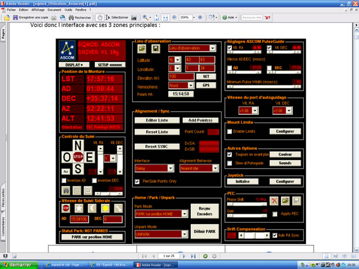

a tu installer le pilote EQ Ascom type 1.18G qui se trouve sur le site de pierro
car quand tu connect ta monture il doit s'ouvrir ceci

j'ai ca quand je clique sur eqascom dans le menu démarer mais ma monture ne bouge pas:(
