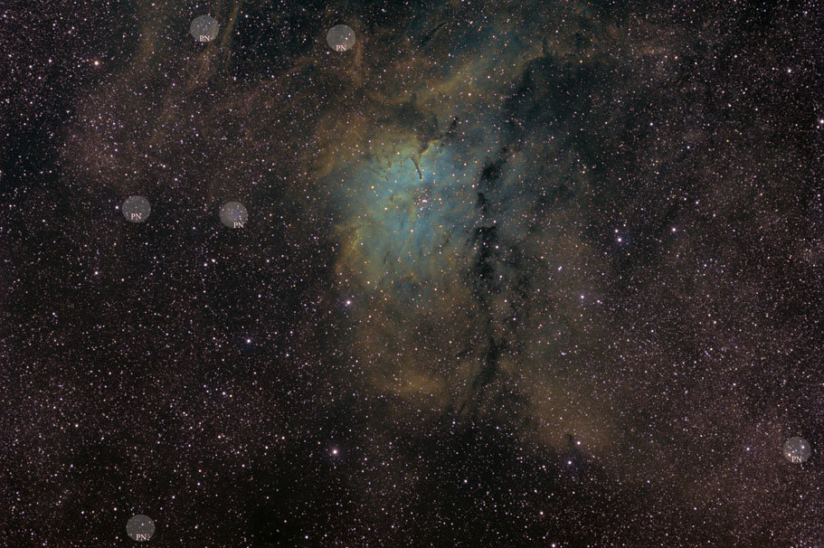

Voici encore une nébuleuse de l'été me direz vous !

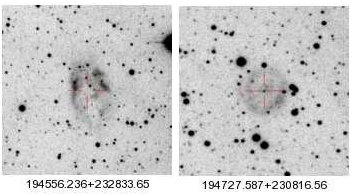

Oui......mais en narrowband elle est peu photographiée et encore moins dépouillée comme je me suis amusé à découvrir ces petites taches suspectes.
Les deux en haut à gauche
Puis les autres, plus petites mais bien reconnaissables.
Vous pourrez d'ailleurs voir plus de détails en bas de la page web dédiée et lire l'excellente thèse de Laurence SABIN sur les nébuleuses planétaires que je vous encourage à étudier de près si ce domaine vous intéresse.

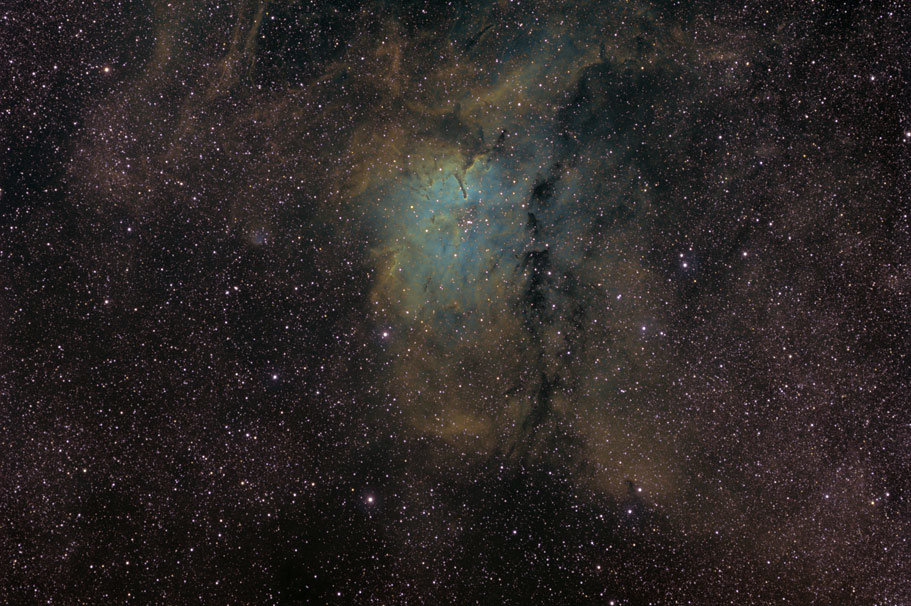

NGC6820 est une nébuleuse à émission dans la constellation du Petit Renard avec une forte émission en Hydrogène qui se mélange d'ailleurs avec le SII, le OIII donne pas mal aussi en fond de nébuleuse.
Les conditions de prise de vue n'étaient pas géniales et j'ai du faire vraiment un tri très sélectif pour garder les meilleures poses, 30 mn de pose unitaire ne pardonne pas malheureusement ! la qualité a un coût.
Object : NGC6820
Date : entre le 20 juillet 2009 et le 18 août 2009
Time : 22 h
Optics :FSQ106 F5
Mount : Paramount ME Numéro 1
Location : Orange Observatory
Seeing : FWHM de 4,2 à 7,5 arc sec (ccdinspector)
Ccd : STL6303e Sbig
filter wheel : Sbig
filters : Astrodon SII Ha OIII
Focuser :Robofocus et focusmax
Temp. out : +10 à +19°°
Temp ccd : -25°
Total exposure :36 h
SII 23 x 30 mn bining 1x1
Ha : 22 x 30 mn bining 1x1
OIII 27 x 30 mn bining 1x1
Coté traitement, toujours la même technique avec tout d'abord un prétraitement avec ccdinscpector pour une analyse de chaque image, puis Maximdl V5 pour le prétraitement avec un compositage en Sigma Clipping.
Choix des ratios RGB avec Maximdl, courbes et niveaux en 32 bits avec Pixinsight et classique LRGB (Ha-SIIHaOIII) pour la méthode sur Photoshop CS3.

Voici l'image cliquable qui donne le lien général avec bien sur, le zoomify et une vue en mapping, également j'ai pointé quelques PN qui sont au catalogue des possibles PN en voie d'être confirmé.

Très belle image, Nicolas
J'avais vu une image de cette nébuleuse en SHO, dont les couleurs ressemblaient plus à celle d'un drapeau sudaméricain, ou à un feu d'artifices.
Là, c'est remarquablement dosé.

Toujours aussi étranges ces couleurs. N'étant pas spécialiste mon avis et purement esthétique.
Dossage agréable des couleurs
L'aspect général un peu sombre, et dire que c'est à 30 min de pose unitaire.
Piqué superbe, lpourtant les étoiles semblent un peu flou sur la full.
22h, il faut le faire, tu nous présente toujours du travail tip top.

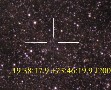

En fouillant encore un peu j'ai trouvé un truc bizarre.......qui le voit ???? aller un peu de challenge :)
Nicolas Outters

ps: moi je vois un rond, bien rond, bleu pâle, faiblard au dessus à gauche de la pn de droite. :be:
Non Franck, je te donne un indice : regarde le coin inférieur droit en pleine poussière d'étoiles ! y a un truc rond mais il te faut de bons yeux :)
On dirait un artefact genre halo mais pas d'étoile qui formerait ce halo !!! alors quid ???
Nicolas Outters
Je pense que l'on parle de la même chose...?
Pardon!! Je n'y connais rien en la matière je voudrais avoir si c'est répertorié? Apparemment non... :rolleyes::rolleyes: Et si selon vous, il y a une chance que ce soit une nébuleuse?

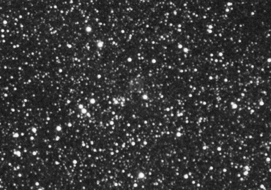

Voici ma dernière candidate !
Celle là dans la couche bleue donne bien et normal que IPHAS ne l'ai pas vu car IPHAS est plutôt dans le Halpha.
Pourtant il y as aussi beaucoup de OII Chez les NP ...
