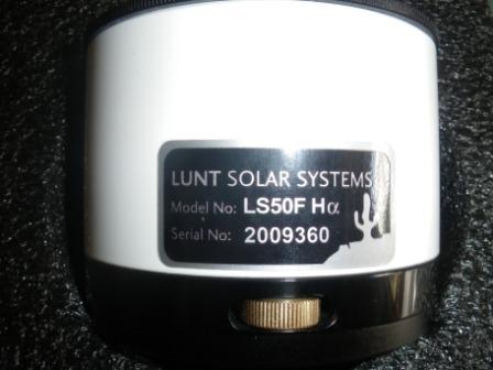

JP Brahic utlise sa bino,elle passe avec un BF 1200,pas avec un 600.Il pourra te donner des détails.Sur les Lunt,il y a deux systèmes,un avec une petite molette classique comme sur la photo du filtre double stack et un système par pression.Sur le site de Galileo,c'est expliqué.Juloin peut te donner des infos.
Des explications:)
http://www.galileo.cc/GALILEO-france/Infos_Lunt.php
