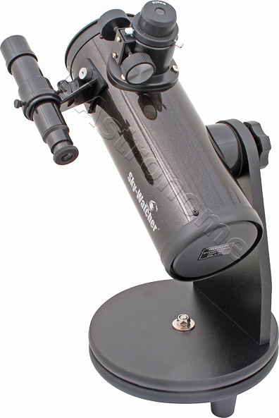

Du coup je verrais bien un petit Dobson 76 mm comme celui-ci :
C'est un vrai télescope et il est adapté à sa taille. Avec ça, il pourra regarder la Lune, voir les phases de Vénus, les anneaux de Saturne et les satellites de Jupiter. Pas plus puisque, si j'ai bien compris, le miroir est sphérique, donc on ne pourra pas grossir beaucoup sans dégrader l'image. Ou bien une petite lunette 60/700, mais c'est vrai que la monture est pas terrible (euphémisme)... Comme Victor-30, j'ai abimé le mécanisme le premier jour (et j'étais plus grand) : j'ai cru que les vis de réglage, il fallait les serrer à fond, du coup j'ai troué le tube de la lunette et, depuis, il y a une vis qui se balade dans le tube.
