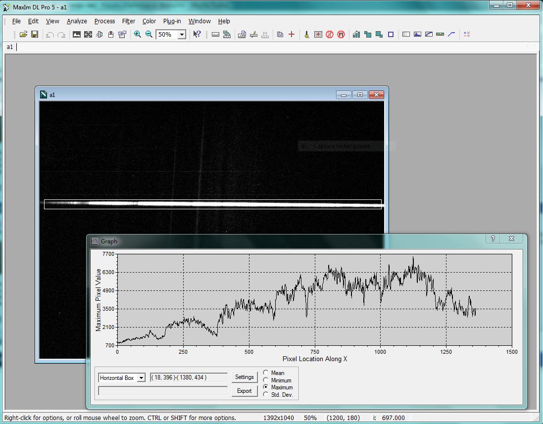

Avoir une visualisation en temps réel est bien pratique.
Pour ma part j'utilise une fonction de visualisation de MaximDL (Graph Window). Il suffit de tracer un cadre autour de la zone à exploiter (dans notre cas le spectre) et maximDL sort un graphe (Intensité = f(pixel)), soit en moyennant verticalement, soit en donnant l'intensité maximum de la colonne. Cela permet de vérifier immédiatement la mise au point, et surtout l'intensité maximale pour éviter de saturer.
Voici une capture de l'écran :
a+
François Teyssier

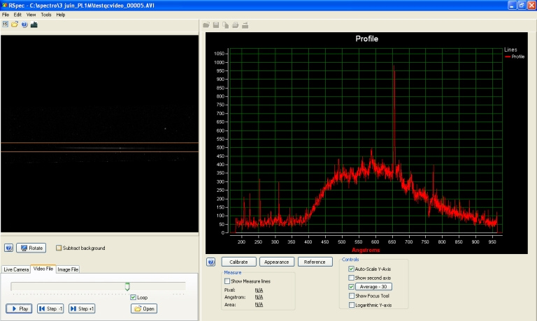

J'utilise maintenant régulièrement Rspec. J'ai téléchargé la nouvelle version beta.
Une copie d'ecran de P Cygni datant d'hier soir avec mon réseau Jeulin blazé 100 lignes/mm. C'est un replay d'avi car Rspec ne reconnait pas la PL1-M. Je ne peux donc pas utiliser la fonction 'live camera' avec ma PL1-M (Ca marche avec ma Toucam capteur N&B )
La fonction 'substract background' ameliorait le spectre de Vega, mais sur P Cygni le bruit agmentait !?

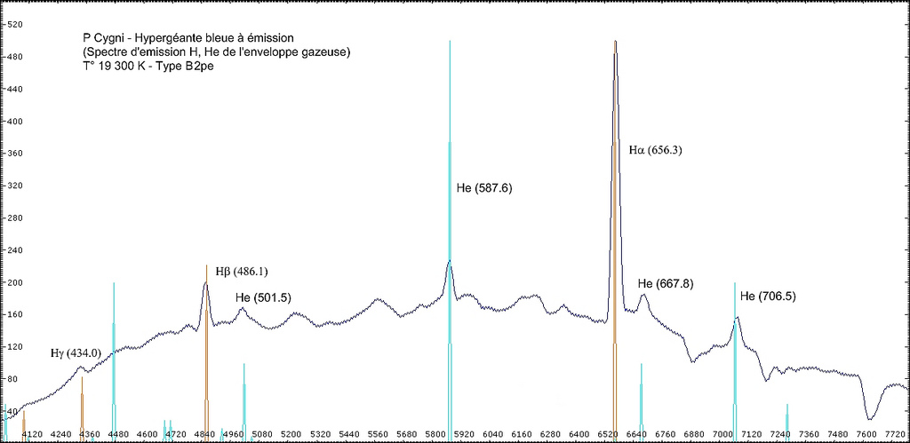

Pour comparer, le spectre de P Cygni d'hier soir traité avec registax, Iris et Vspec, non corrigé de la réponse instrumentale :
