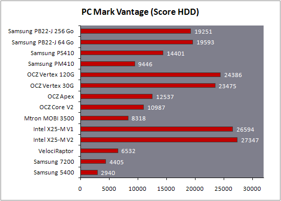

Je viens de passer à Seven, et au passage j'ai fait une install fraîche sur un SSD Intel X25. Je n'ai JAMAIS eu une telle sensation de vitesse derrière un écran. Stupéfiant !!
Mon Raptor est largement enterré !

Logique ^^ j'ai justement regardé le X25 ce matin, mais son prix m'arrête, je vais rester sur mes 3 vieux raptors WD360 :rolleyes: (déjà ça tourne super bien (230Mo/s en moyenne pour L/E) que ce soit XP, Vista ou 7 ça boot du tonerre). Le seul reproche sur les raptor première génération, le bruit, ça gratte dur, l'idéal est d'avoir un bon boitier niveau acoustique, comme j'ai choisis une bonne ventilation (HAF932) j'suis pas top niveau acoustique comparé à un Sonata par exemple :be: mais bon ça fais un raid0 en béton à env. 60/80€ de nos jours ! ;)
Oui, le SSD, c'est bien, mais là le prix est encore exorbitant je trouve (300€ environ). De plus cela ne peut pas être un disque dur unique de part sa capacité très à la traine (sous les 200Go alors que l'entrée de gamme en HDD est entre 500Go et 1To actuellement).
La solution est à la fois élégante et obligatoire pour un portable (à cause de l'encombrement) mais dans une tour, une grappe de HDD permet de gagner en capacité et en performance (6 disques de 500Go coutent moins de 250€, et les performances seront de l'ordre de 300~400Mo/s -6 fois la performance d'un seul disque- en lecture ET en écriture). Sans compter la capacité qui oscillera entre 3 et 6To !
Pas d'accord. On met le système sur un SSD qui n'a pas besoin d'être important (80Go suffisent largement) et ensuite un ou deux disques pour les données (+un NAS pour ma part).
Le SSD donne des accès à 0,1ms et est très bon pour des lecture de petits fichiers ce qui est parfait pour le système.
Pour les données, pour lesquelles il faut de bonnes performances en accès séquenciel, un disque 7200 tr/mn avec un gros cache comme les Samsung suffit.
Multiplier les disques, c'est multiplier aussi le bruit. Sans compter que le gain d'un raid devient rapidement marginal en augmentant les disques à cause du traitement que cela demande.
Sous 7, l'indice du X25 que j'ai acheté est de 7,8 sur... 7,9 !

Je ne veux pas dire que le SSD n'est pas performant, mais c'est plus l'indice prix/performance qui est désastreux ! 300 à 400€ pour 80Go, ca fait le 0,2 Go "rapide" par euro, contre (allez on part sur 4 disques 500Go pour titiller les 250 à 300Mo/s de débit moyen) 2To à 160€ (4x40€ prix du jour) => 12,5Go par euro ! La différence n'est que dans un rapport 60 tu a raison !
Pour ma part, je vais attendre un peu pour du SSD, comme c'est un peu mon travail d'utiliser ces technologies dans le monde de l'informatique embarquée, je vois aussi le vieillissement très rapide des composants (une mémoire voit ses performances fondre très très vite ... en 2 ou 3 ans, cela devient très rédhibitoire). Wait & see !

Le SSD accelère considérablement les chargements de soft. Sur le lancement de Starry Night ou de PS, il n'y a pas photo face au Raptor.
Ceci dit Marc, je suis bien d'accord que c'est beaucoup plus couteux.
Mais perso, je valorise ma patience et mon silence avec les PC encore plus cher ;)

Je me permet de vous signaler l'existence du WD vélociraptor en 300Go/10000t qui écrase tout ce qui existe en disque dur sataII notamment les ancien raptor en 74 et 150Go.
On atteint les 110 à 130Mo seconde en lecture et écriture !
http://www.lesnumeriques.com/article-414-3555-162.html
Vu le prix (un 300Go/10000t = deux 1To/7200) je vais m'en passer pour le moment. Mais pourquoi pas plus tard recycler les 7200t pour les sauvegardes et les remplacer dans la tour par des 10000
