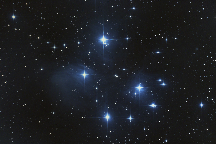

Pléiade de mes rêves
Silvère
J'en révais depuis longtemps!!! Ces bijoux bleues tapis derrières ces fins drapés constitues un des plus beau objet du ciel à mon sens:wub::wub:!
Coté teuchnique donc :
Canon 1000d non défiltré au foyé d'un 150/750 sur eq3-2 motorisée plus que sur un seul axe (un moteur ma laché...saloperie) suivie à l'oculaire réticulé sur lunette 60/800 en parallèle sur une étoile de l'amas.
Un peu plus d'une heure de pose en poses individuelles de 2min + 4 de 5min.
Conditions déplorables : Lune bien grasse présente haut dans le ciel, et eau ruiselante sur tous les instruments:(
Au traitement : iris pour prétraitement et addition, puis photoshop et re-iris pour retirer un méchand gradiant de lumière bleue du à la Lune (pas tout à fait partie...)
Je ne peux évidement pas rivaliser avec les photos posté il y a peu mais tout commentaire est suceptibles de me faire progresser, donc vamos!!!
PS : l'orientation N-S de la photos est certe bizarre car il la prive de deux étoiles magnifiques des pléiades, mais dans mes cadrage E-O la coma est vraiment trop monstrueuse (...)
Vus les condition que tu nous présente et la photo posté je n'en revient pas mes yeux !
L'érternel fond un peud noir mais Parfaite pour le materiel a part le cadrage que tu aurais pus paufiné c'est super !!!
Chapeau ;)
Rémy
merci bien pour ton commentaire. Je galère tellement à cadrer mes photos à chaque fois que ça m'arrive de revoir mes exigences à la baisse:be:
Jolies Pléiades
et au vu du récit épique de la réalisation: bravo!
c'est vrai que cet amas est un des plus beaux et accessible à l'œil nu par belle nuit (je parle "entièrement")
Salut Silvere,
Moi je dis "BRAVO" pour cette images des Pléiades.Au vu des conditions dantesques
tu as réalisé une trés belle image.Le suivi à l'OR est astreignant,surtout pour l'oeil.
Et au final,c'est du tout bon avec ces belles draperies bleues.
Amicalement Jean-Pierre
bonjour silvère
comme tout le monde je trouve ton image très belle est bien réussie au niveau
de la MAP , du suivi et du traitement !
bravo !
amicalement
comme tout le monde, tu nous proposes une très belle image, dommage pour le cadrage ;)
amicalement
guillaume;)
Merci pour tous ces commentaires très encourageant!
Cepandant il y a certain aspect du traitement que je ne maitrise pas des masse ; par exemple certaines des étoiles de l'amas on une très belle couleur jaune-orangée qui contraste avec les nébulosité et la plupart des étoiles. C'est le cas je crois d'une des deux petites étoiles centrales et des étoiles au bout de la chaine dans la partie supérieure gauche. Or la elles apparaisseent plutot grisatre, alors comment je peux faire ressortit leur couleur sans déséquilibrer la balance??
Bonjour Silvère ,:)
Superbes tes Pléïades. :wub:
C'est assurément un super amas que j'affectionne depuis mes amours en astro (c'est le 1er objet que j'ai "historiquement" observé, aux jumelles ;))
Je possède aussi le 1000D depuis moins d'un mois, acquis il y a 2 semaines un moteur AD (tout neuf, pas servi 1 seconde cause temps complètement pourri ! :confused:), possède le même tube que le tiens, et comme j'aimerais m'essayer à ce genre de photographie !
Encore bravo.

Malheureusement avec cette monture on ne peut pas faire d'autoguidage (sauf en achetant le kit goto, demande à gglareg et à son eq3-2 nucléaire^^). Il ne te reste plus qu'à acheter une petite lunette a mettre en parllèle du newton avec un oculaire réticulé...j'espère que tu as de bons yeux:be: Et je suis sure qu'avec plus de pratique et de patiences on peut obtenir infiniment mieux que cette image!!
C'est vrai que la coma... :/ C'est gênant ce genre d'abbération :( Superbe image en tout cas! Les nébulosités ressortent très bien. Et la mise au point, nickel ;)

Jolie image tu peux peut-être pousser un peu la saturation dans toshop ou iris pour retrouver les couleurs des étoiles
Pour ce qui est du cadrage je le trouve pas si mal ...
