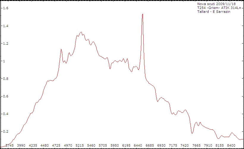

Merci de me rassurer dans cette augmentation des raies de Balmer. Je commençais à avoir des doutes..
Thierry à titre de comparaison ci joint le spectre de niveau 1b de la nova du 18/11 (sans fente).
Eric

Elle est maintenant trop basse pour moi aussi. Le dernier spectre date du 6/12 avec une spectaculaire réapparition des profils P Cygni.
Le continuum est normalisé à 1
Cela répond en partie aux questions d'Eric sur l'évolution des raies. J'ai au contraire une augmentation de Ha (relativement au continuum).
Il faut que tu te méfie des variations des largeur de tes raies, (qui est le produit de l'acquisition) et non réelles. Il faudrait plutôt que tu mesures l'intensité et en fasse un graphique.

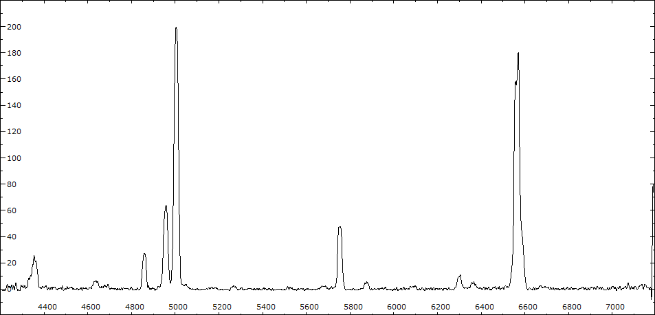

En fait c'est surtout une chose que je n'imaginais pas il y a y an : pouvoir suivre une nova jusqu'à son stade nébulaire.
C'était la première nova de l'automne 2009, que j'ai dû arrêter de suivre à cause d'un toit. Au printemps, je n'ai même pas songé à la reprendre, tellement il m'apparaissait évident qu'elle serait devenue impossible. Et puis, il y eu V407 Cyg suivie jusqu'à mag V = 14.2. Alors ce qui apparaissait impossible a refait surface. Christian Buil l'a faite avec son Lisa à l'OHP.
Le spectre est dominé par les raies interdites de [OIII] 5007 et 4959. On note aussi [OI] 6300 et 6364, ainsi que HeI. Les raies sont larges. Ha doit être intéressante en haute résolution.
La comparaison avec le dernier spectre que j'ai obtenu en novembre 2009
Les raies du Fer (4922, 5018 ...) ont disparu.
La raie intense vers 5755 peut être [NII]
Il faudra être moins timoré la prochaine fois : deux ou trois spectres au printemps auraient permis de suivre cette évolution spectaculaire. La mag s'est stabilisée vers 11.7.
C'est un excellent sujet pour un star analyser : magnitude faisable, raies larges, on doit obtenir presque le même résultat.
Le champ est bien encombré (j'ai deux autres spectres dans la fente du lirhes), donc ne pas hésiter à tourner le sa pour éviter ne pollution du spectre par l'ordre 0 d'une autre étoile.
