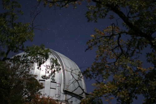

Une photo également de la coupole de nuit :
Pour les caractéristiques de la prise de vue :
Appareil : EOS 350D
objectif : Canon 35mm f/1.4 L ouvert à f/1.4
400 iso - 8s

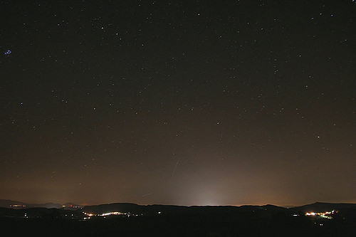

La video de la nuit dernière ... presque entière la nuit !
Il y a presque 11h d'exposition au total pour cette video d'1minute à peine !
Cette fois-ci j'ai utilisé mon fidèle Sigma 10-20mm utilisé à 10mm f/4
Je me suis branché sur le secteur pour pallier au problème de piles, mais c'est pas toujours possible. J'ai pour cela utilisé l'adaptateur 12V AstrEOS avec un convertisseur 220V -> 12V de 1A.
Poses de 1minutes à 800iso x 656 poses !
Même principe de montage !
