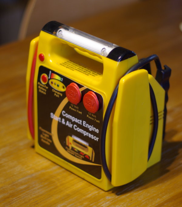

J'ai une 17Ah, je fais des séancves de photo de 5h en plein hiver sans souci. La EQ6 consomme 2A en ointe en plein goto à 800x, en suivi normal soit 99% du temps c'est beaucoup plus faible.
J'ai pris un simple "booster", une cinquantaine d'euros chez le garagiste:
Moins cher qu'un PowerTank tout de même et beaucoup moins lourd qu'ne batterie de voiture de 40Ah largement surdimensionnée.
La batterie Tronic quant à elle a pour énorme avantage d'avoir des sorties stabilisées à plusieurs voltages, j'alimente mon boîtier photo avec.
Comme déjà dit il y a peu de temps, pour moi la Tronic a pas fait long feu, genre 6 mois. Et c'est pas le nb d'heure qu'elle a bossé ni ce qu'elle a alimenté qui l'a agenouillé... Maintenant vu le prix que ça coute chez lidl ça vaut le coup d'essayer mais je confirme ce qui est écrit plus haut : une bonne batterie de voiture c'est parfait.
Mon objectif étant de tenir une nuit complète bien sur, il faut que je vise 17 Ah mini.
le booster de Vincent me semble intéressant.
bon rapport prix-performance-poids-praticité. en plus il y a 2 sortie 12V...

j'utilise depuis 18 mois un booster N300 de chez Norauto à 49€. Il alimente l'eq6 + la résistance chauffante du C11. Sa batterie interne est une 20Ah.
Après une nuit de 22h à 4h du mat par 5° j'ai même pu aider au demarrage le gros diesel d'un copain :), le témoin de charge marquait encore 50% après tout ça.
J'ai fait aussi 2 nuits complètes au Pic du Midi en juillet sans soucis.
***Attention quand même à la décharge lente : ce type de batterie perd environ 1% de charge par jour, il faut donc veiller à la recharger tous les mois lors des périodes de "vaches maigres".. en cas de décharge totale prolongée -> c'est mort :confused:

Pour le Booster Norauto, j'avais le N500. Tombé une fois par terre en ouvrant le coffre de la voiture sur de la terre : mort. Cool. J'ai pu récupérer la batterie dedans quand même. A noter que le premier modèle avait fuit dans mon coffre, Naorauto avait dû me payer un nouveau plancher de coffre.
Maintenant, c'est une batterie 44Ah pour 45€. La batterie de l'ex booster alimente le PC via un convertisseur 12V/220V, et la batterie de voiture alimente monture, resistances, CCD et compagnie.

je pense que je vais m'orienter vers un booster 17Ah du style de Vincent, avec 2 prises 12V, ... et un seche cheveux.
plus pratique, et pour commencer en visuel 2-3 ans, ça doit suffir emplement.
