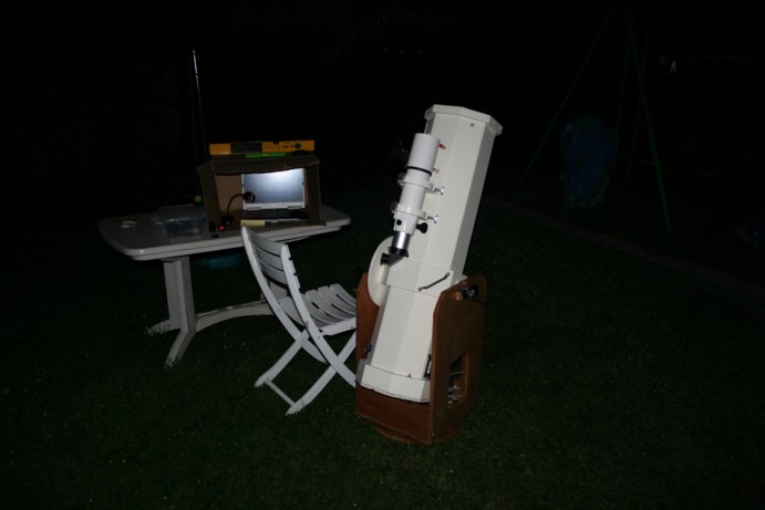

Il faut un contrepoids en bas du tube. Les anneaux de guidage, c'est surtout parce-que j'utilise aussi le tube sur une équatoriale. En même temps c'est pratique pour aligner tube et lunette. Cette config me sert pour observer les étoiles variables. La lunette joue le rôle de chercheur et permet d'avoir un grand champ si nécessaire. Le renvoi coudé est à prisme parce-que j'ai besoin d'avoir les images dans le même sens dans le newton et la lunette.
Merci pour la photo. Ca me permet de me rendre compte.:merci:
C'est bien à ce type de dispositif que je pensais.
