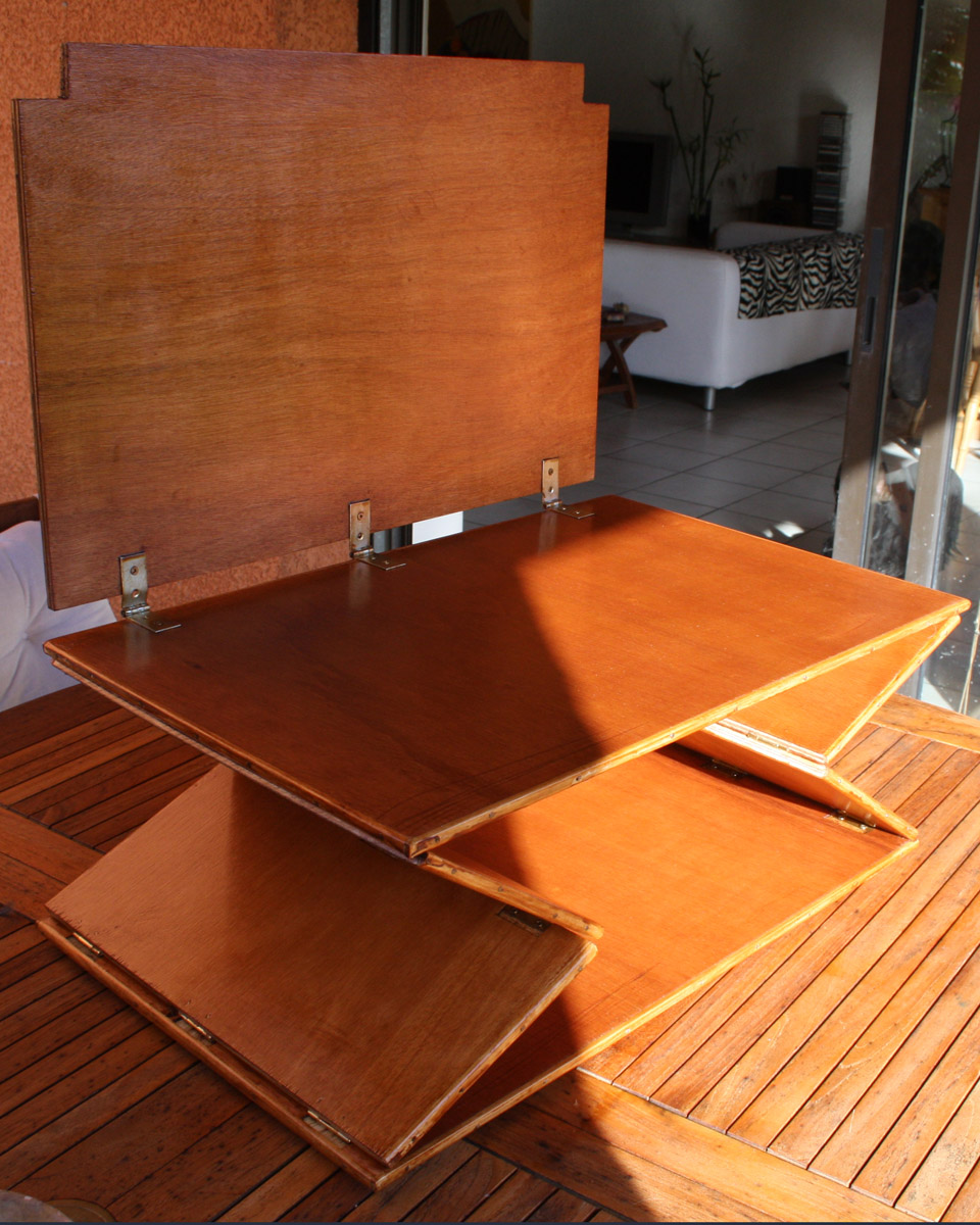

Vu la météo qu'on a eue par chez nous ces derniers temps, c'était le moment d'en profiter pour bricoler un brin :rolleyes:
La froidure et l'humidité de l'hiver arrivant, je voulais éviter à mon PC portable d'attraper un rhume de processeur... Jusqu'à présent je disposais vaille que vaille des torchons autour de la machine, mais ce n'était pas terrible.

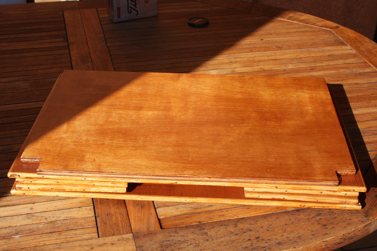

J'ai donc eu l'idée de fabriquer une boîte, mais une boîte pliante afin de limiter l'encombrement lorsqu'elle est rangée, ou lors du transport.

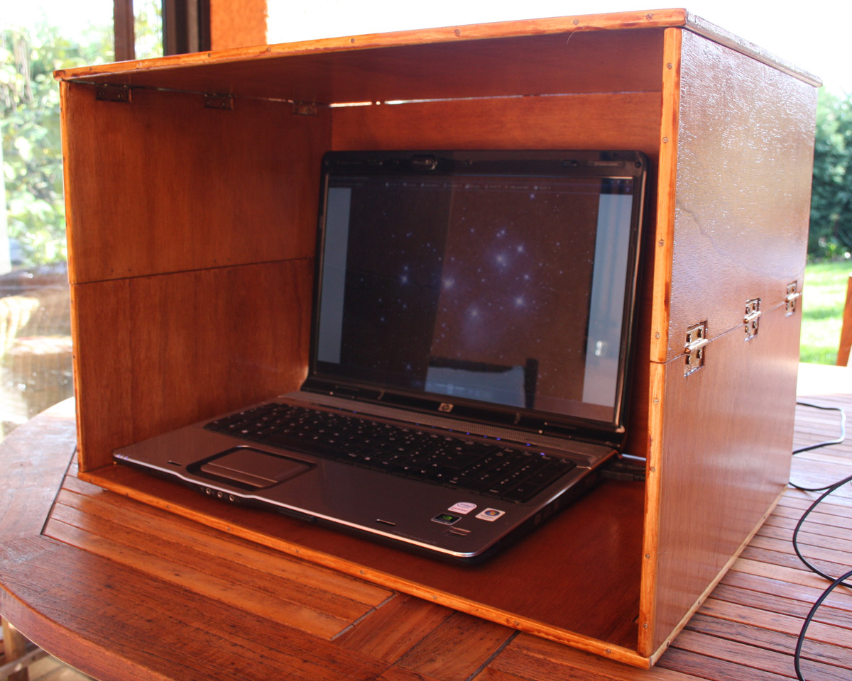

Les dimensions sont de 60cm x 40cm x 40cm, ce qui permet d'y loger aisément un PC avec écran 17", tout en laissant suffisamment de dégagement sur chaque côté de la machine pour les prises USB des différents périphériques (APN, DMK, Interface d'autoguidage...).
Il y a des trous dans le fond de la boîte pour laisser passer les câbles.
Il me reste à fixer sur l'ouverture un tissu noir pour éliminer la gêne dûe à la luminosité de l'écran.
La chaleur devrait de plus être maintenue à l'intérieur de laboîte (car ce PC chauffe pas mal) lorsque le tissu sera rabattu.
Voici les images du montage une fois replié :

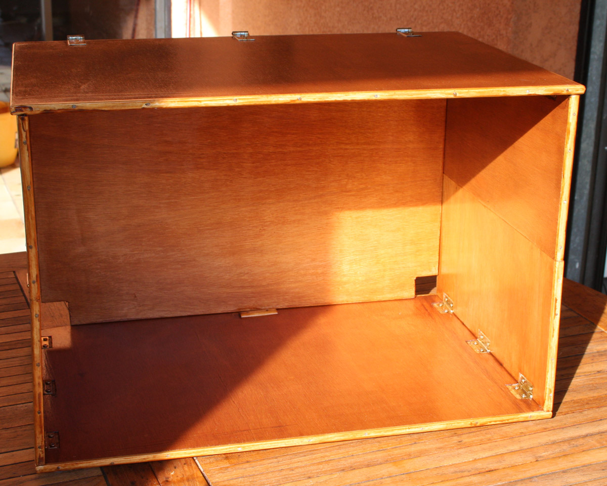

En cours de dépliage : on comprend mieux la "cinématique"
Une fois déplié :
Et avec le PC à l'intérieur :
N'hésitez pas à copier si l'idée vous a plu ;), et à suggérer des améliorations si vous avez d'autres idées !

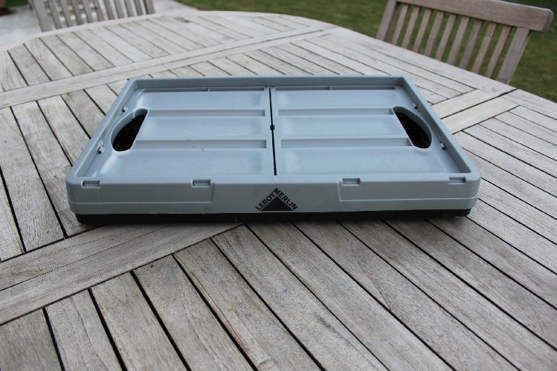

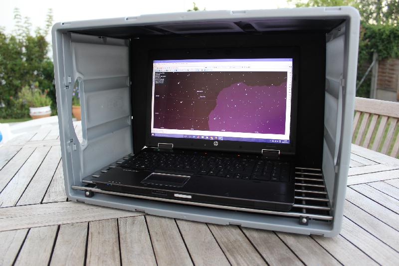

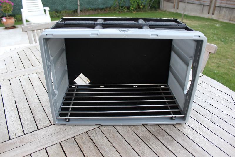

Si vous n'avez pas trop le temps de bricoler, Lero* Merli* + dessous de plat IKE* pour assurer la ventilation du PC. Un coup de cutter au fond pour le passage des câbles.
Nickel pour le solaire et plus de rosée sur le PC au petit matin ! 10 € le tout

Elle fait 497 mm X 325 mm en dimensions intérieures et le dessous de plat IKEA rentre pile poil dedans. Ils doivent avoir un bureau d'étude commun.
L'été en journée en acquisition webcam pour du solaire, mon PC déclenchait par t° trop haute sans lui !
Il reste 305 mm dessous de plat/haut de la caisse, mon 15" passe nickel.
J'étais parti pour m'en faire une en bois quand j'ai croisé cette caisse : le plastique c'est fantastique...
