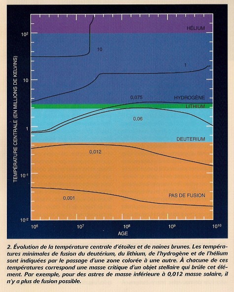

J'aime bien ce schema montrant la fusion des elements en fonction de la masse des corps. Aucune fusion en deca de 12 masses de Jupiter, en orange (definition de la taille max des exoplanètes) , puis fusion du Deuterium, du Lithium, de l'Hydrogène et de l'Helium.
Crédit : Dossier Pour La Science - Vie et moeurs des étoiles
Ce que j'ai compris des liens c'est que la teneur en Lithium dans les couches externes d'une étoile est aussi fonction de la facon dont se fait la convection au coeur de l'etoile.
Une naine brune a une convection rapide. Elle brule rapidement son Lithium. Pardoxalement, une étoile un peu plus massive que le Soleil , donc plus chaude, aura une convection plus lente et pourra montrer une teneur en Lithium plus elevée (au même age ?).
De même, la présence autour de l'étoile d'un disque protosolaire ou de planètes fait varier le moment cinétique de l'etoile ce qui pourrait avoir une influence sur sa convection interne et donc sur sa teneur en Lithium.
C'est ca (très résumé) ?

Encore une fois les abondances de lithium sont mal comprises. Le principal mécanisme analysé est sa destruction au sein des étoiles.
Certaines étoiles sont radiatives (les plus chaudes) c'est à dire que toute la chaleur est transportée par le rayonnement. Si l'étoile est trop opaque (du fait de sa température et/ou de sa composition et/ou de sa masse) le rayonnement n'arrive plus à transporter vers l'extérieur la chaleur produite en son coeur par les réactions nucléaires : elle se met à "bouillir", elle devient convective.
La convection brasse les couches extérieures de l'étoile et amène donc du matériau "frais" à l'intérieur de l'étoile. Comme le montre le diagramme de sunfish22 le lithium "brûle" vers 3 millions de degrés Kelvin. Si la convection descend suffisamment bas dans l'étoile pour atteindre ces températures, le lithium sera progressivement détruit. En revanche, si la convection est plus superficielle, le litium pourra survivre.
Dans les naines brunes, la convection est profonde, elle va jusqu'au coeur, ce qui explique aussi qu'elle puissent avoir des durées de vie très longues car non seulement elles brûlent lentement leur hydrogène mais en plus leur coeur est alimenté en hydrogène "frais" venant de la surface grâce à la convection.
