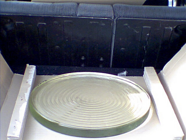

hola tots homs :)! voilà avec bricodob , j12, geo 66 et moi même ,on c'est lancer dans un trucs assez fun, quatres miroirs de 600mm en même temp!
pour rigloer en groupe c'est top !:cool:
on commence par un double poste de polissage;) pour travaillez les miroirs en double93171d1258133969t-machine-a-polir-photo0024.jpg
une petite photo d'un des disque dans son emballage 91865d1256981111-machine-a-polir-photo001.jpg
pour finir une des boites qui sert au transport ainsi qu'au controles et tests,une fois positionner sur un suppport réglable et orientable ,pas besoin de manipuler ou soulevée le bébé:wub:

hola! non plusieurs projets differents:) , d'abord deux dobs individuels avec variante par la suite ,un peu comme pour le gregorien, mais avec mirori mangin de 178 (merci x_man ), un dob observatoire et un pour la photo au foyer avec une ccd en guise de secondaire !
x-man le mirori composite suis sont cour ! mais avec tous ça , j'arrive pas a suivre !:D
il as presque la forme sphérique que je recherche,mais avec un bord rabattu:(, il me faut au moins le centre sur plus de 150mm pour servir de gabarie pour le controle des secondaires de 600mm
puis viendra comme d'hab le verdict de la cloche :confused:
pour le verre c'est du supprax et il vient directement d'allemagne!

on accepteent les plus petits, pas de problême ,la machine est prevus pour ça de 150 a 800mm!
pour moi ,la focale seras au alentour de 4, quant au newton photo , c'est pas moi , geo 66 en parleras mieux que moi !
pour les miroirs il sont brut de pomme :p, mais on pense avoir la technique pour ça , j'en palerai quant on y seras ( dejas tester sur mes autres petits miroirs)
