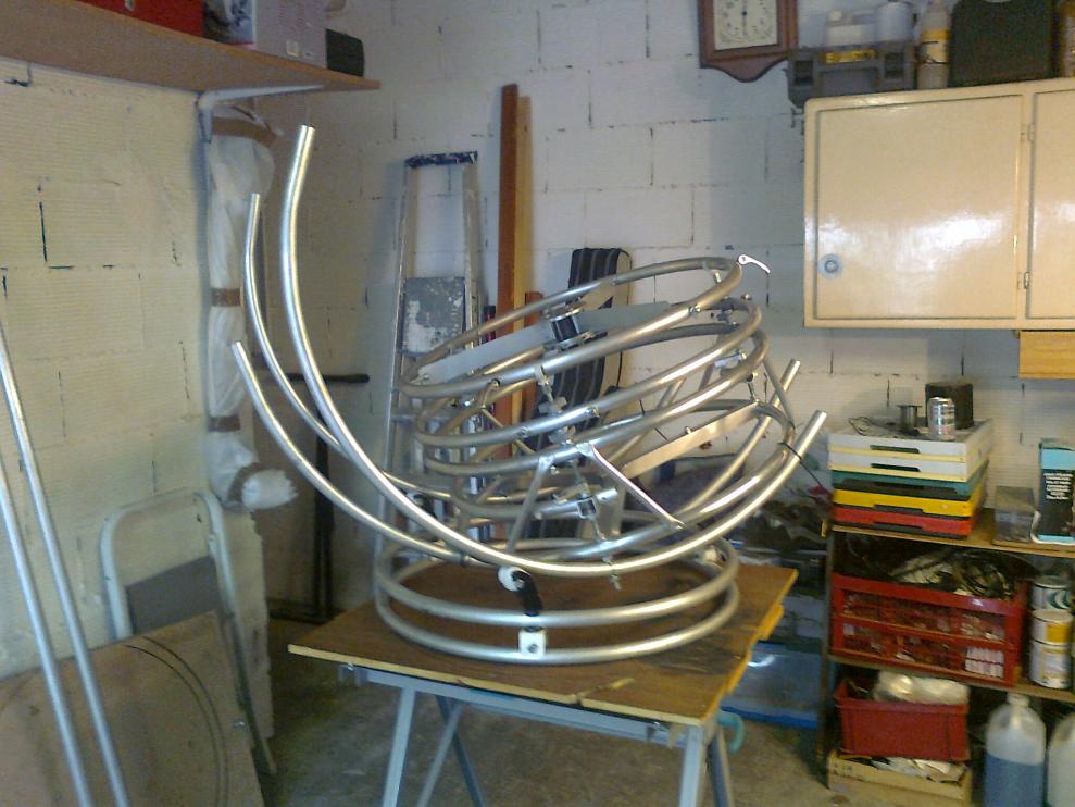

hola ! catluc , j'ai pas chercher a faire de l'ultra leger , ni de l'ultra compact , mais c'est vrai que le concept peut y faire penser!mais c'est involontaire , je fait comme je sais ... que ça marche ;)
je pense que cette gamme d'instrument n'a pas vocation a etre porter sur le dos ....lolll , mon pauvre dos ...lolll
j'ai tablé sur le double de poid que sur mon 400 de rando qui fait 8kg , environ dans les 16kg de structure + les optiques(24kg) , ce qui fait un poid total de 40kg +ou-
le plus gros morceau, comme d'hab , ce seras la caisse principale dans les 30kg environ .. c'est un poid que je peut encore sortir du coffre de la voiture tout seul , surtout que les prises de mains sont bonnes avec les cerceaux ;)
passio bé will

ça avance bien, de l astuce pour le réglages des tubes, j ai passé 2 AM pour régler les miens et je n ai pas fini.:wub:
je ne parle pas d'une erreur de positionnement du POC ..qui m a déjà occupé des jours..
Je me suis décidé et demain j' ajoute des vis poussantes pouri régler le POC , au lieu de le coller bêtement sur son support.
tu as déja ça sur ton truc rouge..
ta structure est simple et bien faite (sauf si c'est de l'inox..:be:.j attends de voir ton plateau Altaz ou alors une équatoriale?
à te voir j'espère , mais en image avant :)
(Yui , j ai re-fait mon POC aussi , d' ou l' oubli des réglages :be: )

Très bien cette inclinaison. Reste à voir si au zénith la nuque ne soufre pas trop. C'est comme d'habitude, tout n'est que compromis. De combien sortira le foyer du PO complètement entré ?

la coulisse (Du POC ) ne va t elle pas glisser ..:confused: (observation vers le zénith )
reste que la MAP va pas ètre facile.contre poids ?
Pour la nuque je vois un RC a 90°
oui effectivement, va falloir durcir les mouvements du PO à mon avis et sortir plus le foyer pour un éventuel RC. Et.... tant qu'à sortir le foyer, le faire sortir suffisamment pour y placer une bino.... hein Will, kè ke t'en pense ?
hola tot homs ! que de questions et intérogation ...loll
oui perefog ,le mien de po est équipé de tout les réglages que l'on veut , idem pour la duretée du mouvement , un oculaire en position verticale de 600gr ne fait pas bouger le po moonlite !
au depart je voulais le faire moi même et effectivement un systhême a vis "style cric de voiture " été en cogitation , mais là que du bonheur !
c'est vraiment un bon porte oculaire , mais je vous en dirai plus un fois utilisée!
pour la position au zénith , rien d'inconfortable , il vous suffit de vous mettre a 50cm d'une porte et de regardez le haut du chambranle 2.10m , vous aurait la reponse !

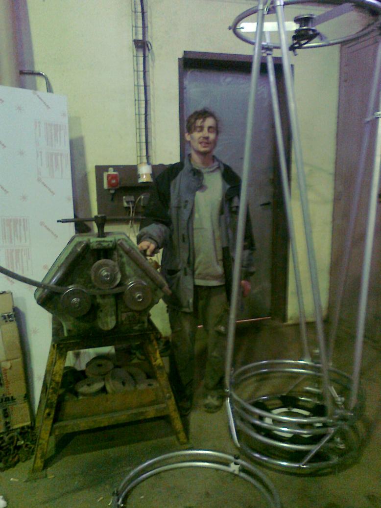

et puis je ne suis pas tous seul , regarde cet aprem j'ai été chez l'aluminier ALEX, pour le cintrage des tourrilllons c'est lui qui me fait les cerceaux et la soudure sur l'alu et j'ai pas resister a faire une photo devant la machine a cintrer les tubes
malheureusement sur les quatre photos, la seule qui soit potable c'est celle ou tu ferme les yeux ... désoler alex
car il vient assez souvent sur le forums, même si il ne participe pas, un grand merci a toi
voila maintement vous connaissez mes deux partenaires claude qui fait la structure et alex les pieces

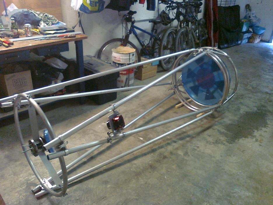

mais là , non ! point de grandes robes pour mes soirée perso , trop de prise au vent sur un 600, donc un baffage optimisée! pour le bas ,je ferait un peu comme lau-val ou zapa et pour le haut je m'inspirerais du principe de vincent le guern sur son 800 que j'avait vue au rap!
Salut William,
Je ne poste pas souvent mais je suis vos aventures de près! ;)
Je te mets 2 vieilles photos (avec encore la mousse qui vignette, sur les barres :D) des bafflages en situation.
J'ai bien insisté sur celui de 2ndaire car j'avais des reflets partout, et encore ça m'arrive d'en avoir quand j'ai de la lumière dans le dos, il aurait fallu qu'il fasse tout le tour pour bien faire.
J'ai utilisé une mousse noire qui va très bien, légère, juste un peu fragile d'où les renforts de bande armaflex au points de fixation.
On peut aussi y coller de la bande velcro à la colle néoprène et les rouler autour des barres pour le transport.
Un lien vers une discussion sur le bafflage par diaphragme, j'y donne aussi les infos sur la mousse que j'utilise, si jamais ça t'intéresse: http://www.astrosurf.com/ubb/Forum2/HTML/031352.html

je vous met une petit photo de la cage principale ou l'on est en cour de positionnement des trois tourrillons !
