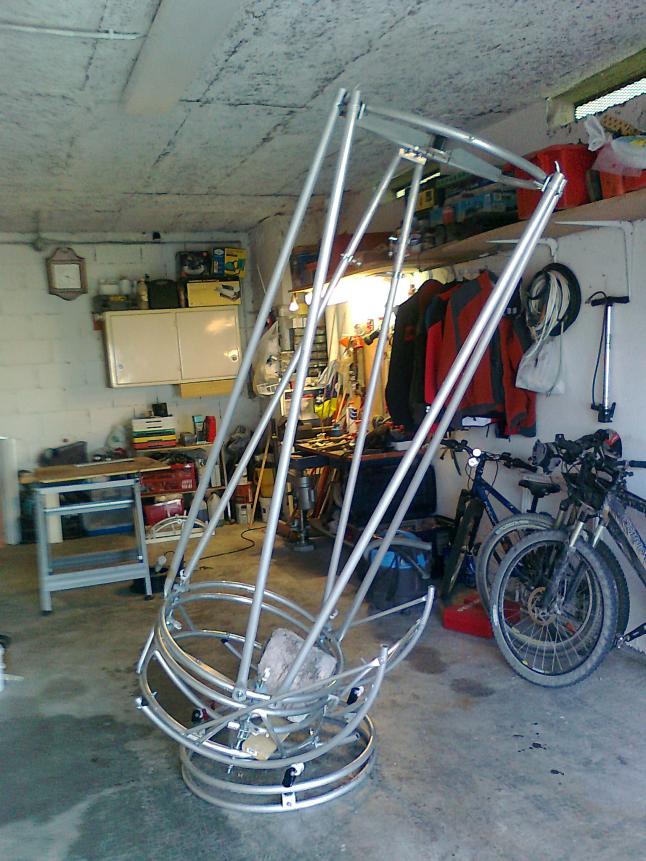

hola ! heureusement que le travail de la structure me detend ;),vous met une photo du scope en version finale , collimation a la base des barres et roker a trois tourrillons , il ne manque plus grand choses maintement !

hola! je reposte la photo , je viens de voir quelle n'est pas sortie
