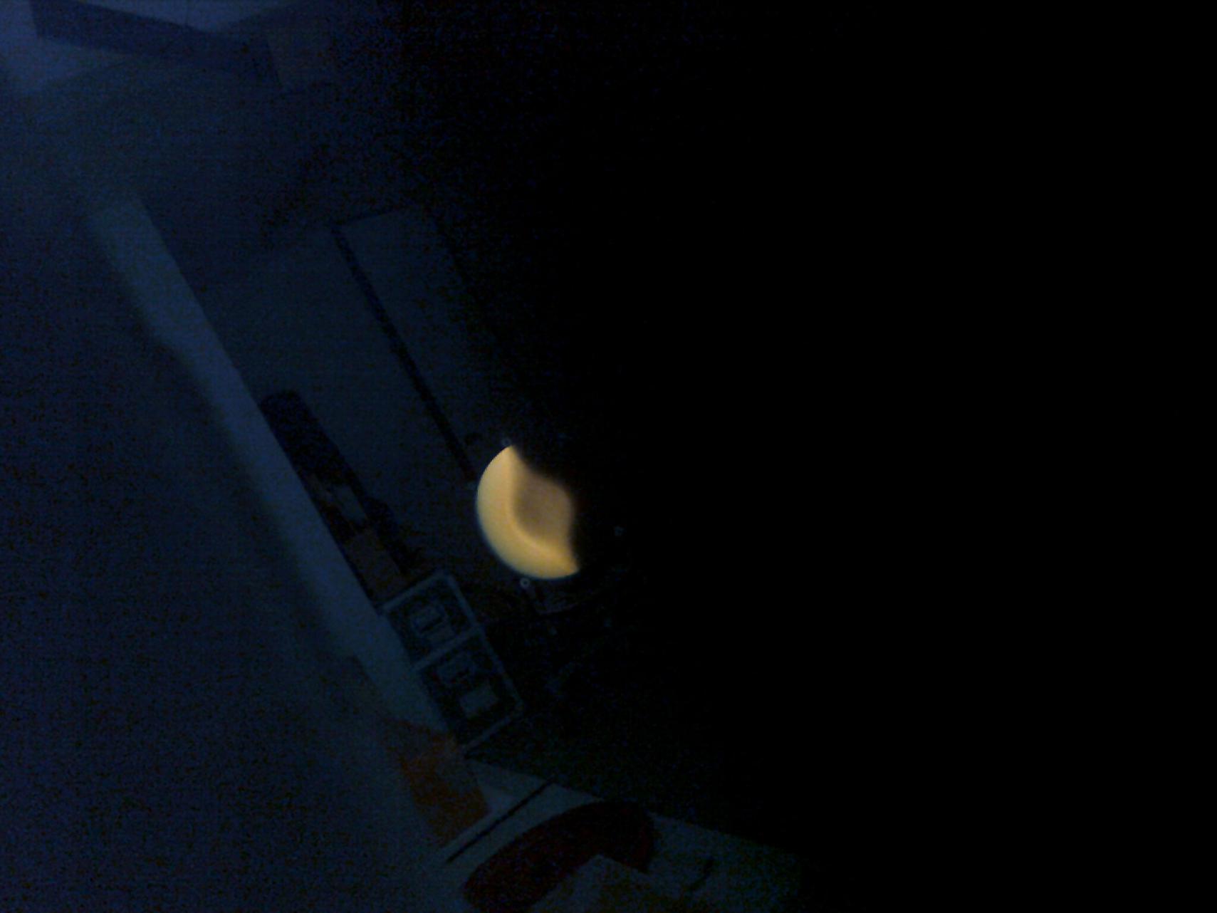

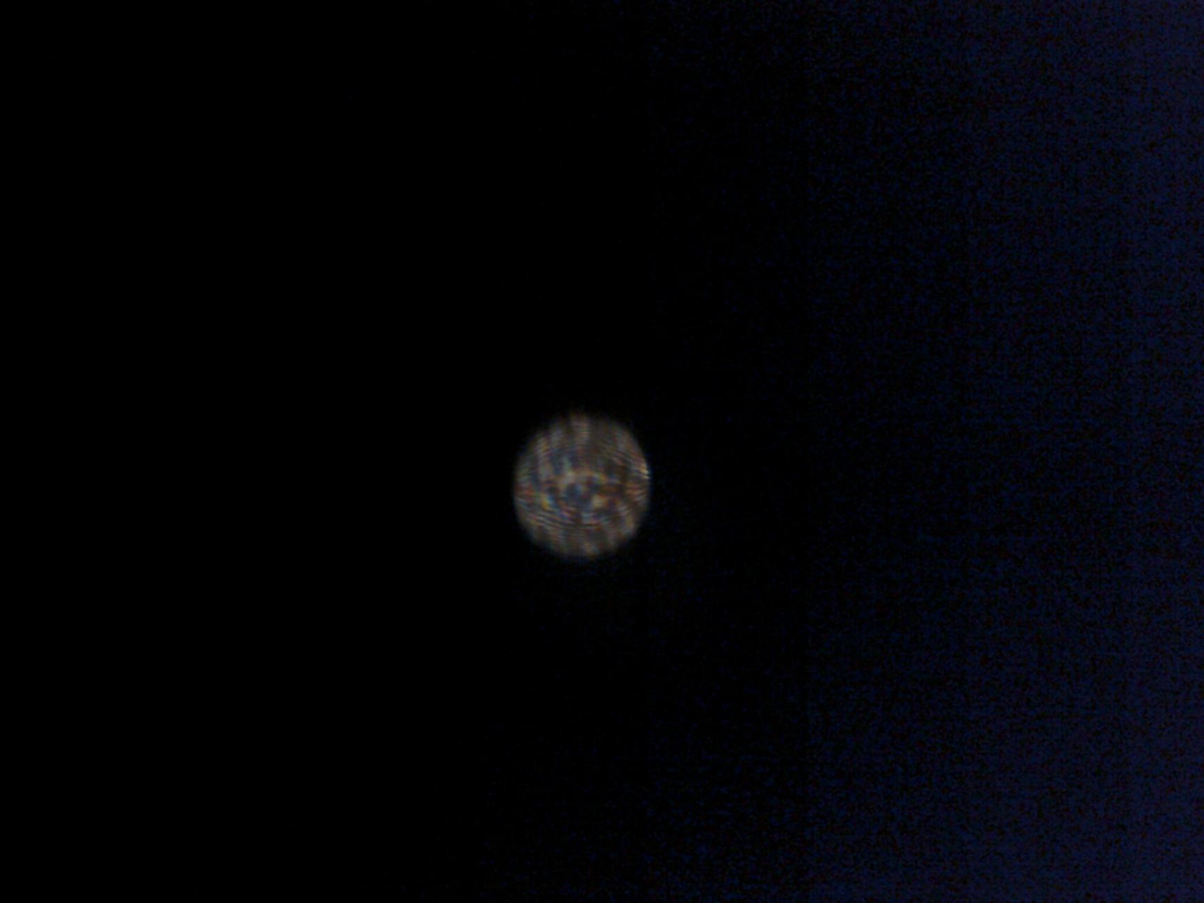

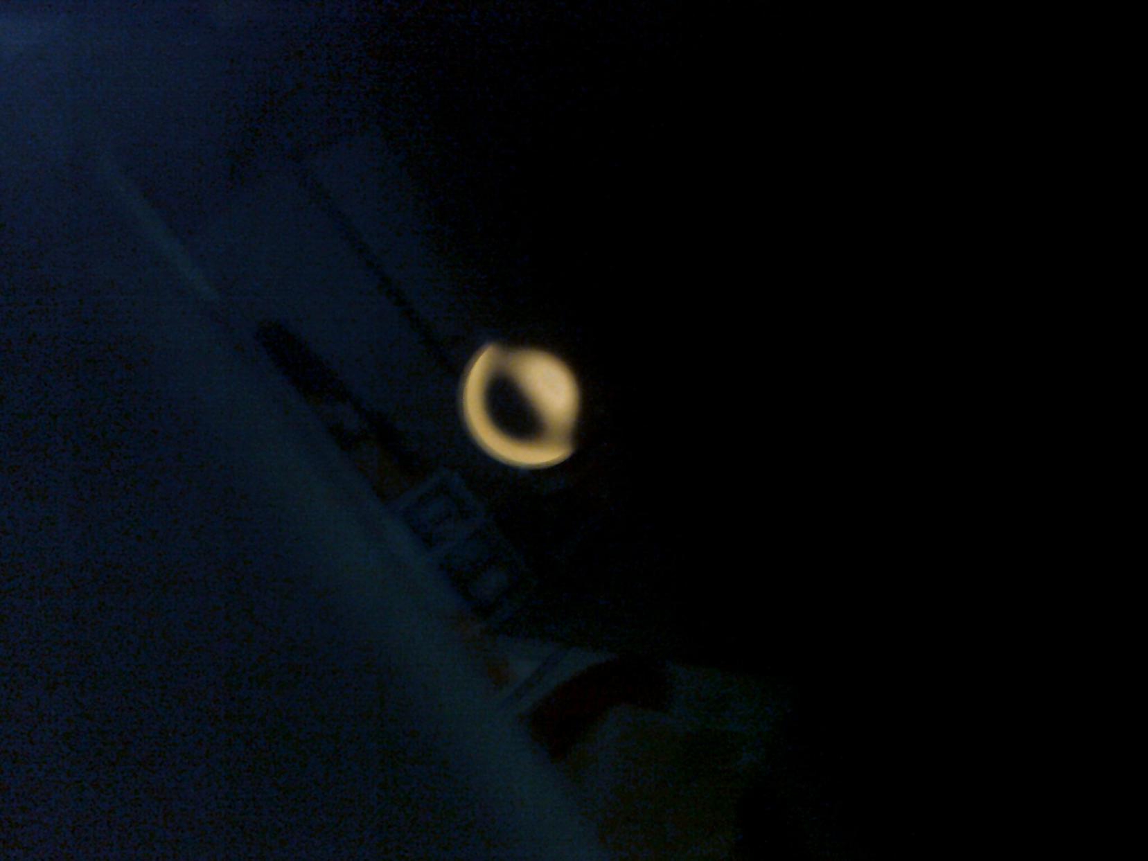

hola !je resiste pas je vous met trois mauvaises photos faite avec le tel portable de cet aprém, aprés un controle suplémentaire avec un masque a 10 zones au lieu de 9 de quoi modifier mes sensations visuelles , vraiment pas facile 15mm a 4.6m, je vais faire ça deux a trois jour , car le miroir bouge beaucoup dans sa forme... en tous cas le surface est trés belle , on dirai un miroir de 300 super bien polie comme celui de thierry fermandez !
Pssst : tu as une légende pour les images ?
(il faut toujours avoir une pensée pour les novices curieux :))
En tous cas c'est beau, on dirait le soleil jouant à faire de drôles d'eclipses :)
houpsss , tu as raison yui
petite explication des photos ; c'est ce que l'on voie, lorsque le couteau coupe les rayons lumineux refléchient de la surface du miroir "caustique ", lorsque le couteau est a droite de la source de lumiére ( fente )
la premiere est l'image au plus prés du miroir et a son centre , la seconde est environ a la zone 0.7 et la dermiere est sur les zones du bord ,la plus plus loin du miroir !
la course du chariot qui porte le couteau fait environ du centre, au bord, 18mm , c'est ce que l'on appelle" l'aberation longitudinale "que l'on mesure avec un vernier!
c'est un moyen simple, facile a faire et a pratiquer et qui plus est !pas cher du tout! mais trés efficace ,avec en complement "la frange de frenels" et l'étoile artificielle , on y voie beaucoup de choses avec un peu d'experience et de logique !

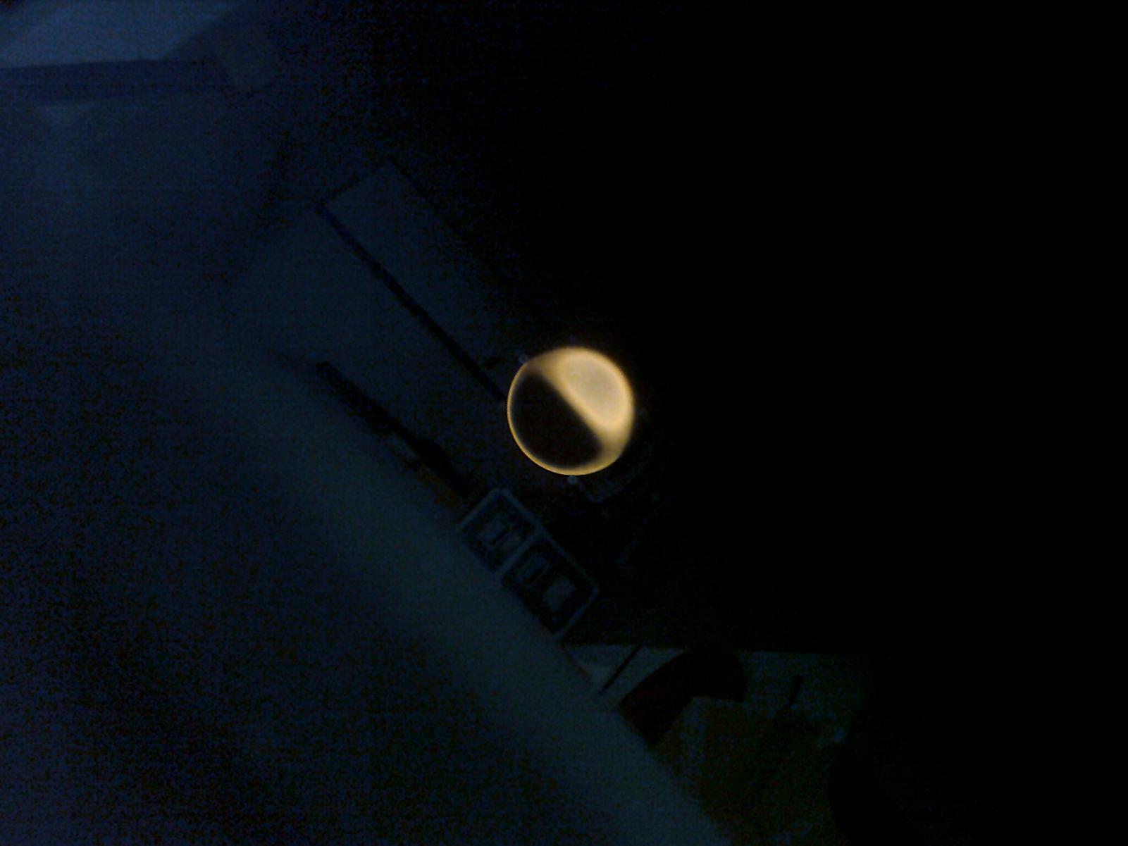

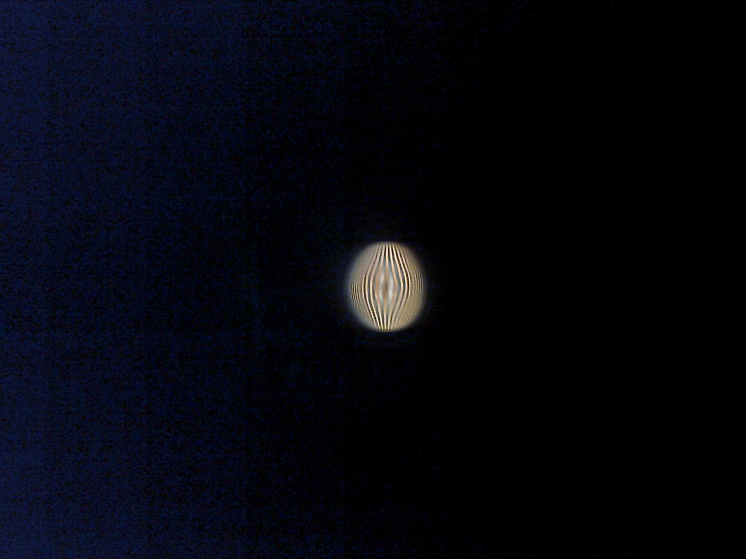

voila j'ai fait deux test de ronchi ,un avec une étoiles artificielle , une bille de recup en fait ! 1er image
la deuxiemme avec mon foucault a fente reglable 2eme image
ça semble cohérents mais ce n'est que la premiere fois que je fait ça

hola tot homs! voila un logiciel fait par mel bartel qui permet de voir ce que donne un ronchi sur votre miroir!
http://www.bbastrodesigns.com/dnld/ronchi.zip
facile a charger et a utilisé , même pour moi
resultat sur le tas de photo que j'ai prise a differents niveau , j'ai un miroir tout a fait correct , il as pile -poil toutes les figures qui correspondent au logiciel suivant le tirage:cool: il parts a rabasten :rolleyes:
