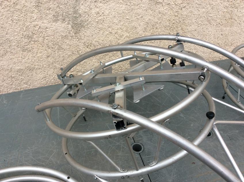

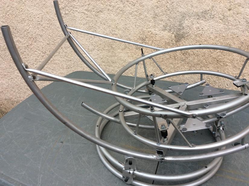

Holà Jp , oui c est certains Principes que j ai fait sur le 600, ensuite j ai essayé différentes liaisons que je voulais plus compacte ,d ou le système pliable des barres que j ai fini par garder
Holà tôt Homs , la triangulation démontables des tourbillons est finie , deux trois détails à faire et premier essaie Avec les optiques pour valider et direction thermolaquage

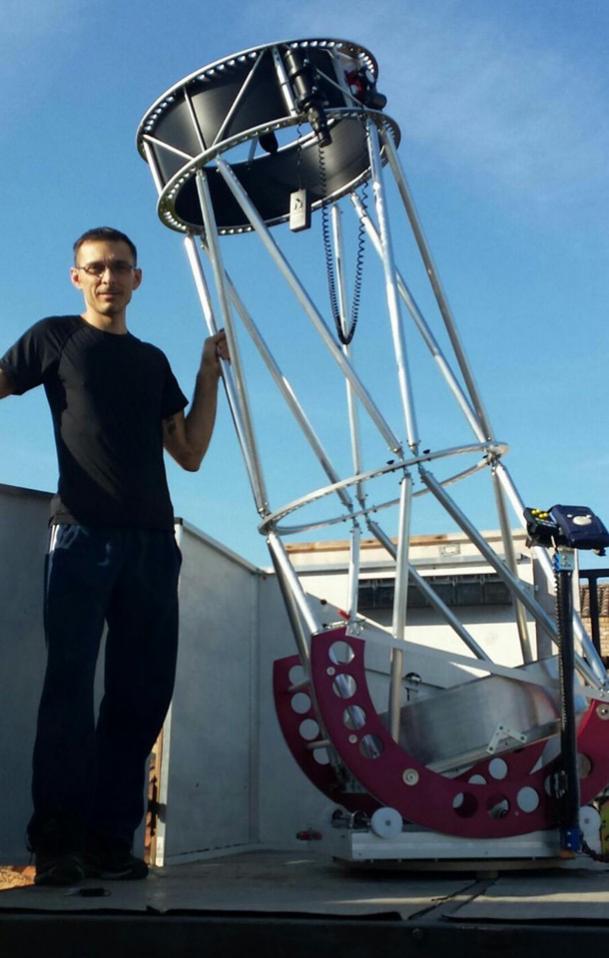

Cette structure alt-azimutale est pas mal du tout, c'est du "push-to" ? autre ?
De ce que j ai vue entièrement motorisé automatique goto , mais je peu me tromper;)

Molts gracies Serge :cool:
Les avantages ... Sur de l alu et du très léger ,la stabilité ,trois appuis c est nickel aucune vibrations et c est toujours 100 % en contact ,ce que permet aussi les galets ou les tubes sont centré , stabilisé et roule sans aucuns jeu.
Pour les secteurs circulaires démontables ou pas ,comme sur le 600, sa part du début de la construction , il faut percer tous les cerceaux en meme temp a 120 ° Et les trois tiges filetées font le reste ... Elle traverse tous les tube ,y compris ceux des tourillons pour le montage avec l équerrage qui va bien .
Je ferais une photo du dessous si tu veux ;)
Je vois bien les balanciers suspendus plutôt qu'au dessus du barillet, CG un peu plus bas ainsi. Je n'avais pas vu jusqu'à présent.

Hola tot homs , impossible de poster des images sur le scope fini , quelques images pour ceux que ca interesse sur ma page facebook .https://fr-fr.facebook.com/public/William-Salies
