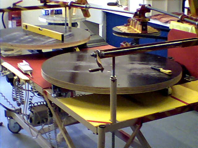

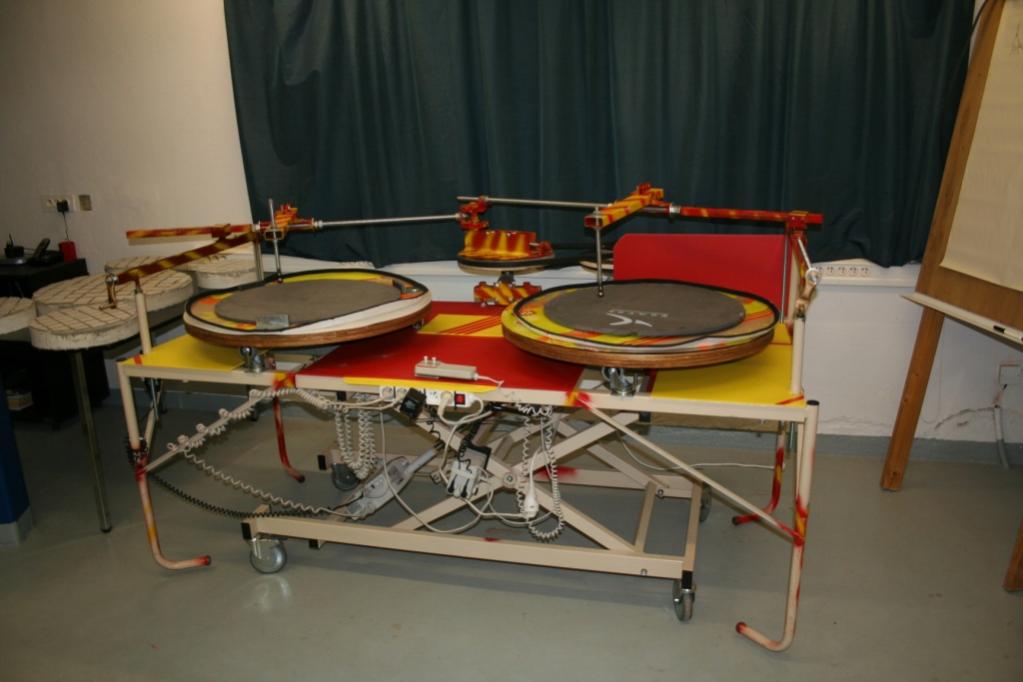

adéu :) toutes la machine est fini :rolleyes:

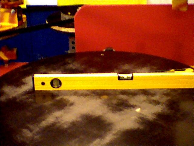

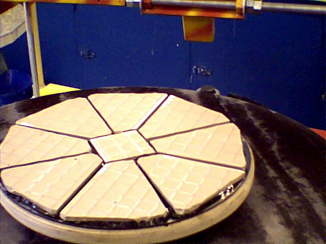

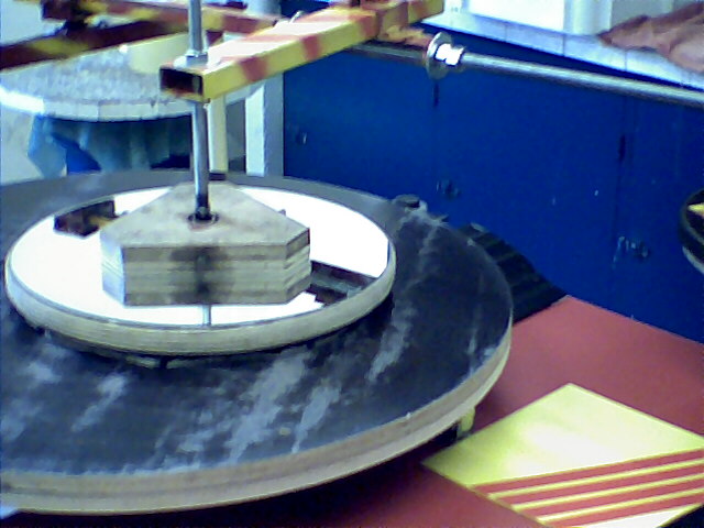

quelques reglages et finitions comme par exemple la planéitée des plateaux qui ne sont pas parfaitement plan!
du coup fabriquation d'un outil, pour les rectifier ,contituer par un disque de contreplaqué de 400mm et 26 mm d'épaisseur, pris en sandwich entre deux disques de verre pour avoir un base bien plate, ou sont glanté des carreaux de grés cérame au ciment d'opticiens(poix et cire )
sur la deuxieme l'outil au travail
sur la troisieme les zones qui ont été rectifier
sur la quatrieme un vue de la machine avec ses belles couleurs, qui me sont chères !;)

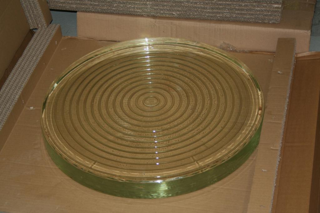

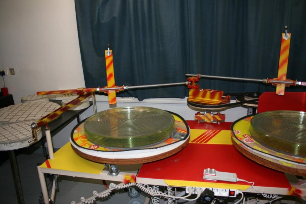

ca y est, nous allons pouvoir enfin travailler, la machine est terminée les outils sont prêts et les disques sont arrivés.
voila quelques images:
l'engin avec ses "deux papas" :p
les disques

L'usine à gaz sera visible est en plein travail au festival de Tautavel à partir du 15 juillet prochain et pour les chansons on compte sur les visiteurs ;)
