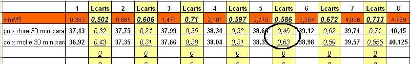

PS : Moi aussi je préfère largement le soft de Deforas plutôt que Bullet (ou Bulco) qui ne permettent pas d'intégrer un éventuel trou central et ne permettent pas de choisir une source fixe ou mobile.
Mais j'ajoute qu'un petit tableau excel calculant les écarts entre les zones m'aide à mieux visualiser l'avancée d'une parabole.
Ce tableau ressemblait à cela :
ill est bon pour le 600.le "foucault " affiche aussi les valeurs..il faut s 'habituer.je lui ai fait modifier (de memoire) les largeurs affichées, correspondant au Hm pour mieux se rendre compte .

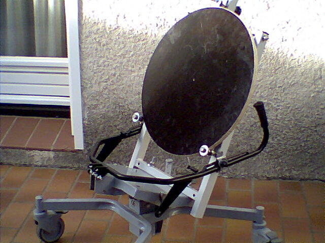

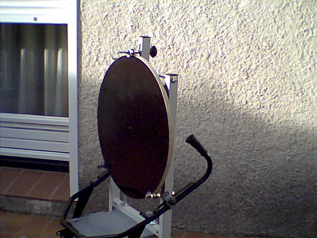

je joints ici une photo du support du 600(32kilo ..)vous y voyez deux roulettes , ce qui permet de tourner (par 45° ou 90° pour l'astigmatisme entre autres ,) sans lever ou prendre le mirtoir a pleine main..
j ai fait une copie d'écran
a l utilisation ce fichier nous a aidé mais nous a pertubé.
le strhel n est pas fiable
si l on modifiait la constante , on avait des lambda qui foutaient le camp...sinon on a la vue du profil..et ça a aidé.

hola , bon pour tout ses graphiques ,il me faudra un décodeurs ...lolll
moi je retiens les roulettes pour tourner le miroir une trés bonne idées !

les roulettes..avec une vieille chambre a air de vélo , tu enrobes les roulettes , je lesi avais fait en bois ( CP ou en Buis.) entraxes = 90° environ.comme mes points d appuis actuels. (le rayon de verre X 1.414..:p

perefog il est equipée de roullettes pour la rotation du mirori pendant les foucaultages sur plusieurs axes!
il est prevue les attaches pour un ecran de couder amovible facilement !
attention Dobcat
c est pas bon de mettre ça sur roulettes.
le mien était sur un support boulonné au mur du garage ; j ai quand même eu des histoires, le Soleil déformait le mur pendant les mesures....
Quand d tu vas poser ou tourner, et mettre l 'écran de foucault (c est léger je sais , mais j'évitais de toucher..., avc tes roulettes tu devras réaligner et replacer la position du Foucault.
