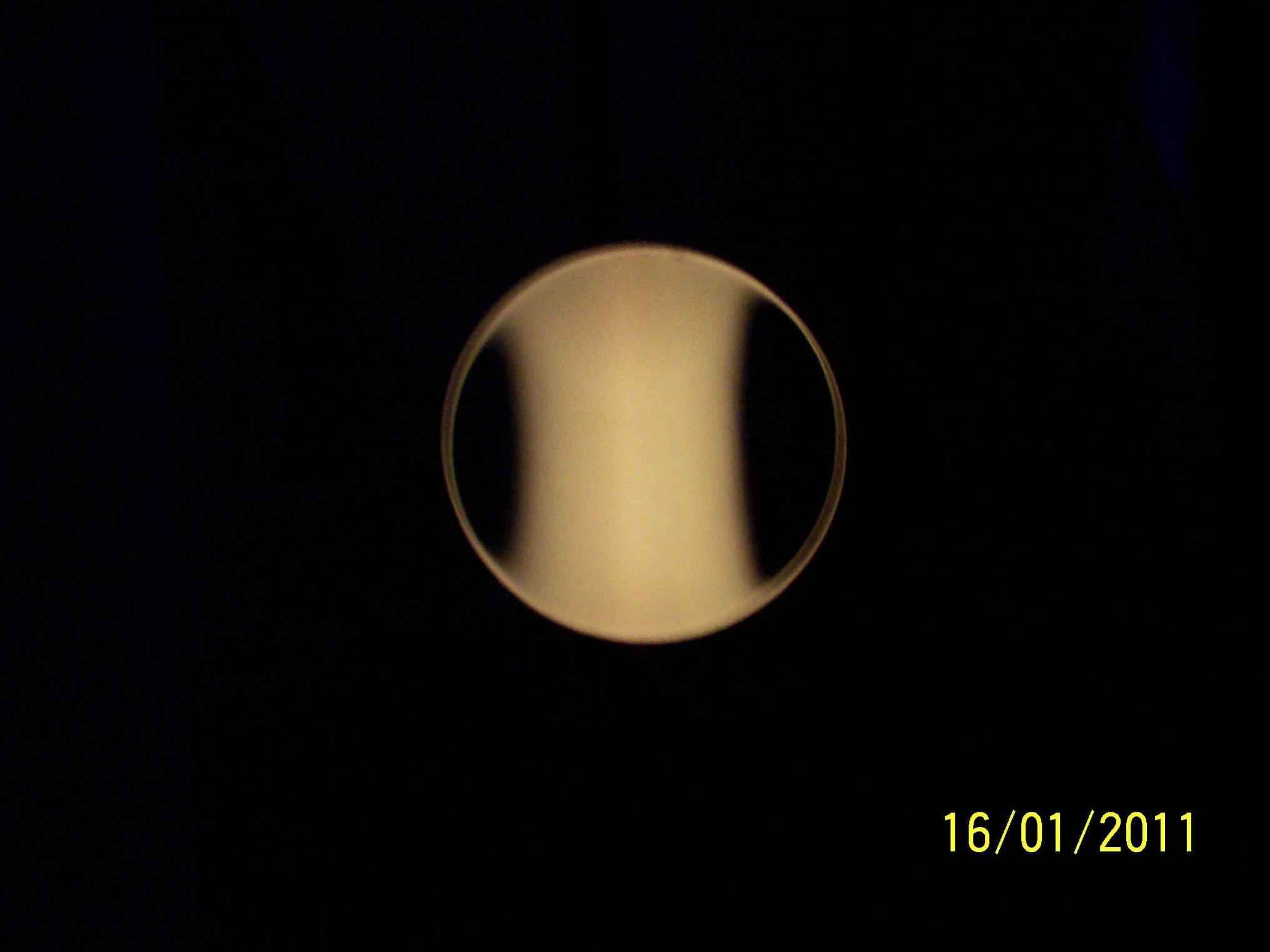

,on as mesurer le miroir du club
l'experience aidant celui çi n'a pas de zonage et est sortie a L/0.40 direct , ce qui donne une forme parabolique a 60% d'ecarts théorique dans chaque zone ! le pied quoi !
un miroir parabolique correct ,a chaque zone qui rentre entre 97 % et 103 %
l'abération longitudinale totale est de 17.5 mm et on as dejas 12 mm
le miroir a une surface optique pile de 600 ,une focale de 3.99 pour 4 visée, ça va on est bien!
sur la photo c'est la zone de droite qu'il faut regardez(pas facile de faire des images ) on voie que la ligne est courbé une caracteristique d'un miroir en phase de parabolisation .
la ligne serais droite si le miroir été sphérique !

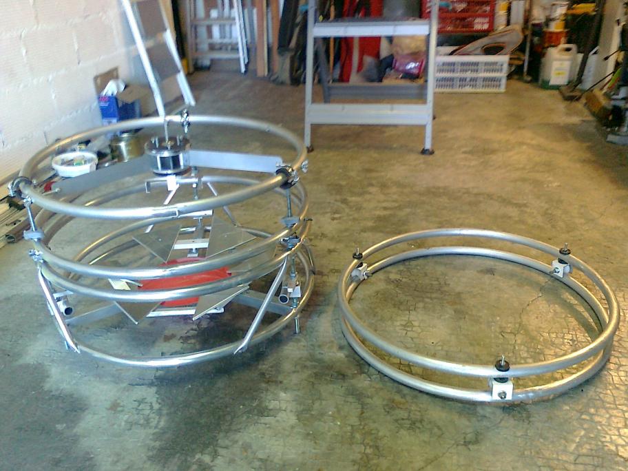

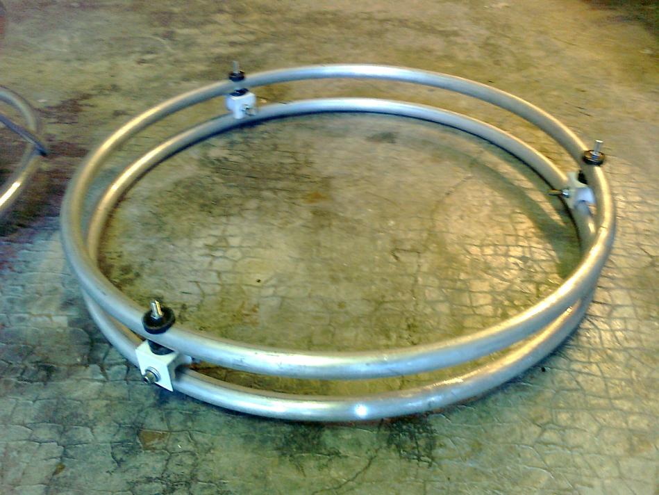

adéu , je vous met deux petites photos de la struture du futur scope , la premiere ou l'on voie la cage principale avec l'anneau du secondaire ,qui est fixer par des collier de plomberie pour le transport et a coté posé sur le sol le rocker !
puis une autre d'un detail du systhéme de rotation des deux anneaux du roker avec des galets

toujour de la recup, quant c'est possible, mais cette fois les cerceaux sont fait sur mesure ,pas de recup !
le concept cerceaux ne va bien : tubes ronds , cercles et triangles, c'est indéformable !

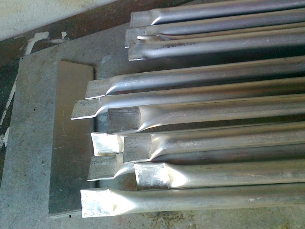

hola , voila une petite photo des douzes tubes serruriers dont les extrémitées sont embouties, toutes faites d'un coup , c'est plus facile quant on as pris le coup de main , 6 pour nom scope et 6 pour celui du club !
toutiet :) tu me corrige si tu veut ;)
il reste les trous a faire ;)
hola perefog , justement je compte sur toi ;) comme ton scope a subit une cure d'amaigrissement, tu pourra mettre la perceuse sur colone dans la voiture pour tautavel :D
je plaisante :be:

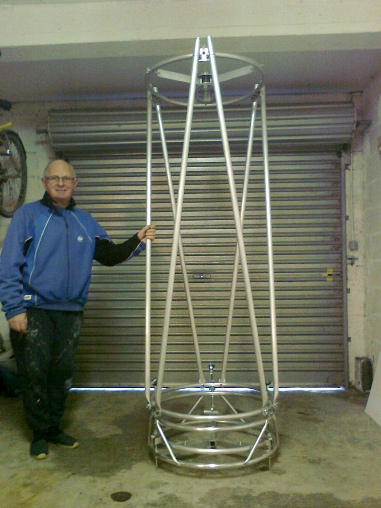

hola! une petite image du premier montage du tube avec a ses cotés "l'ouvrier "
claude est un bricoleur hors pair, si on peut encore dire bricoleurs a son niveau ;)
Bonjour William,
visiblement la construction progresse. Si je me souviens bien, le faisceau n'est pas renvoyé à 90°. A quelle hauteur sera le porte-oculaire à peu près ?
Eric
Bonjour William,
Eric
hola eric , oui ça progresse mais rien n'est fini a part un des deux secondaire !:confused:
celui du club commencer le 22 decembre en est lui a environ L2 ça progresse bien et c'est gerard qui officie dessus :)
moi ! j'ai denouveau de l'astigmatisme qui n'ai revenue ..certainement a cause des nombreuses corrections et surtout un défaut en montagne ruse sur deux axe de controle totalement inversé sur chaque zone ,, aprés plusieurs essais de travail irréguliers pour compenser ,je ne résoud a retourner un peu vers la sphére pour lisse tout ça et repartir ....grrr
normalement il devrais ce situé a environ 1.70 ou 1.75 ce qui fait au zenith avec un oculaire du genre hyperion 1.65! la hauteur de mon oeil ....lolll
je te dit ça de tête car le plan maquette a l'echelle 1 est chez mon ouvrier ;)
