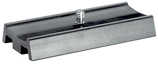

J'ai acheté une queue d'arronde avec une simple vis kodak dans l'espoir de mettre un EOS sur ma monture motorisée. Ce modèle là :
Le problème est que quand on serre la vis, on arrive à la fin du pas de vis avant que l'appareil ne soit bloqué. Il reste donc du jeu entre la platine et l'appareil.
Je ne sais pas si c'est normal, quoi qu'il en soit il faut que je trouve quelque chose pour ajouter de l'épaisseur et caler l'appareil dessus. Vous avez une idée de chose facile à trouver et qui est assez dur pour que l'appareil ne bouge pas ?

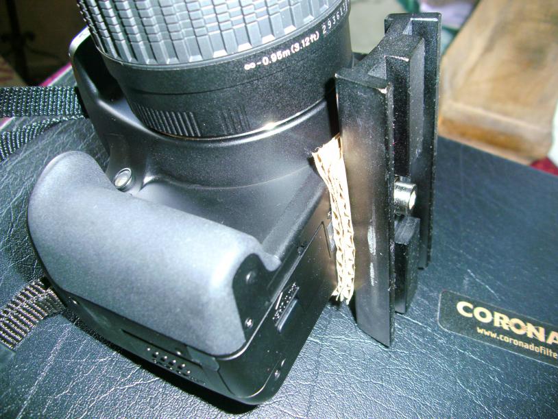

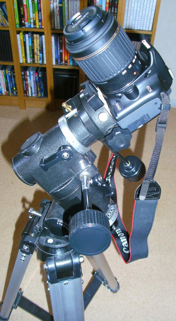

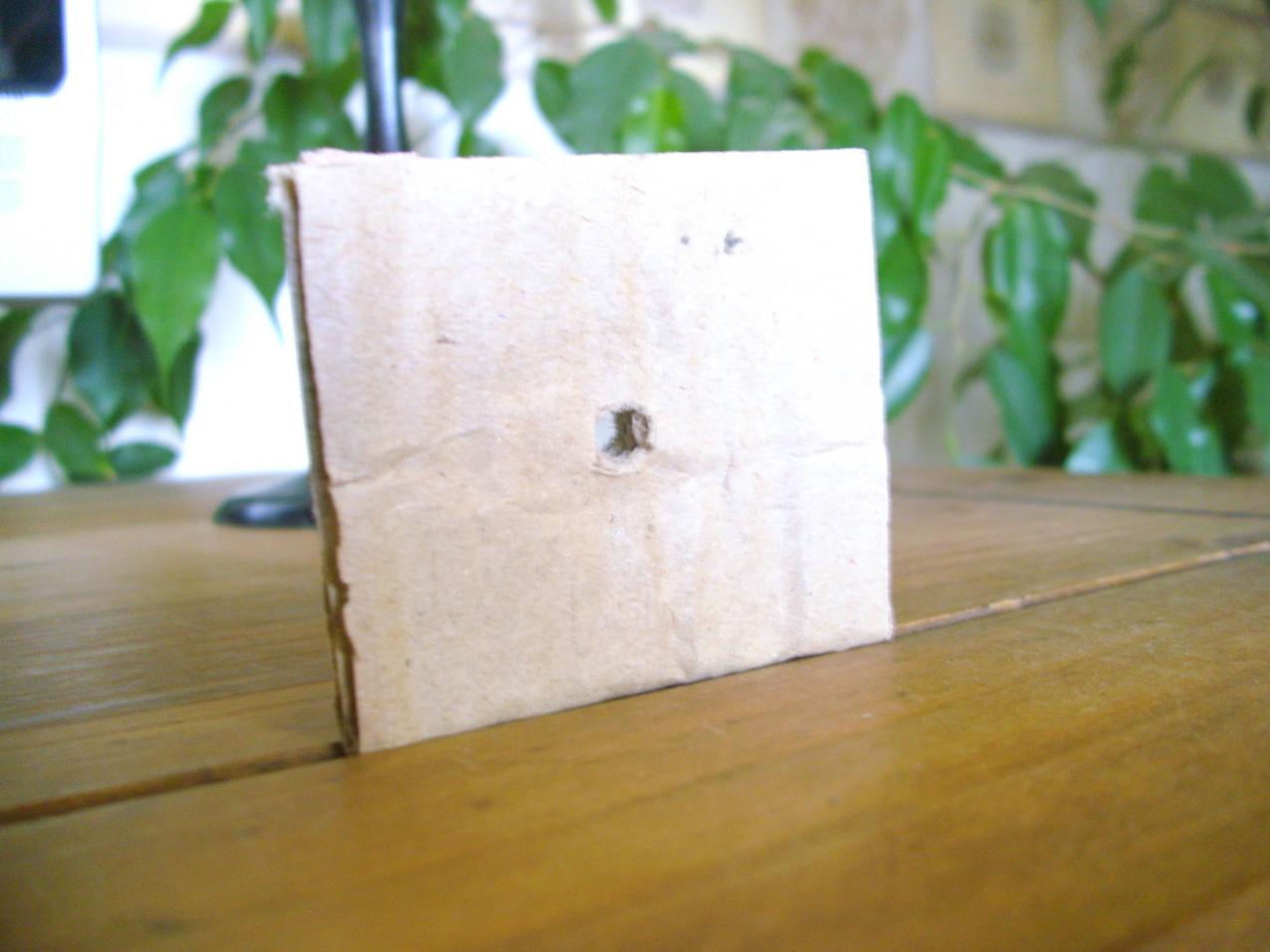

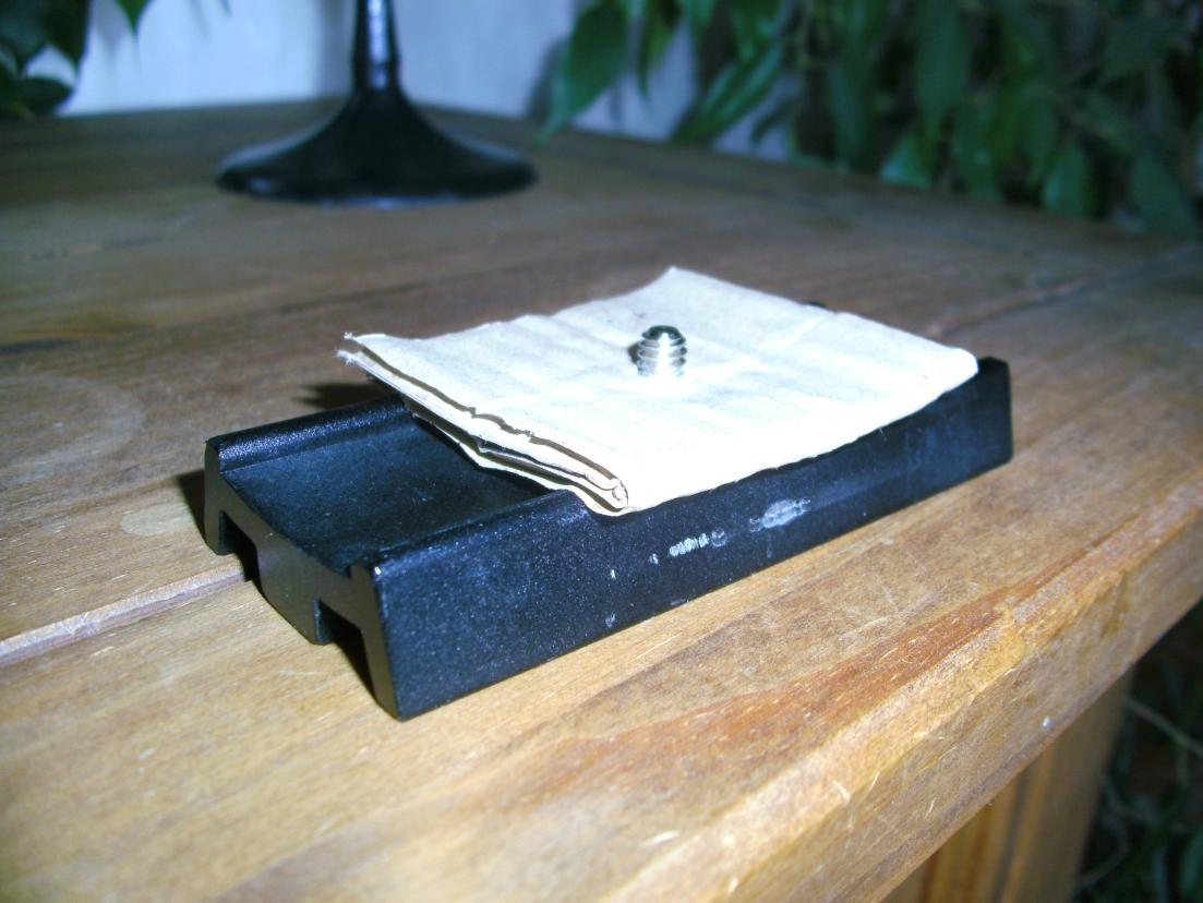

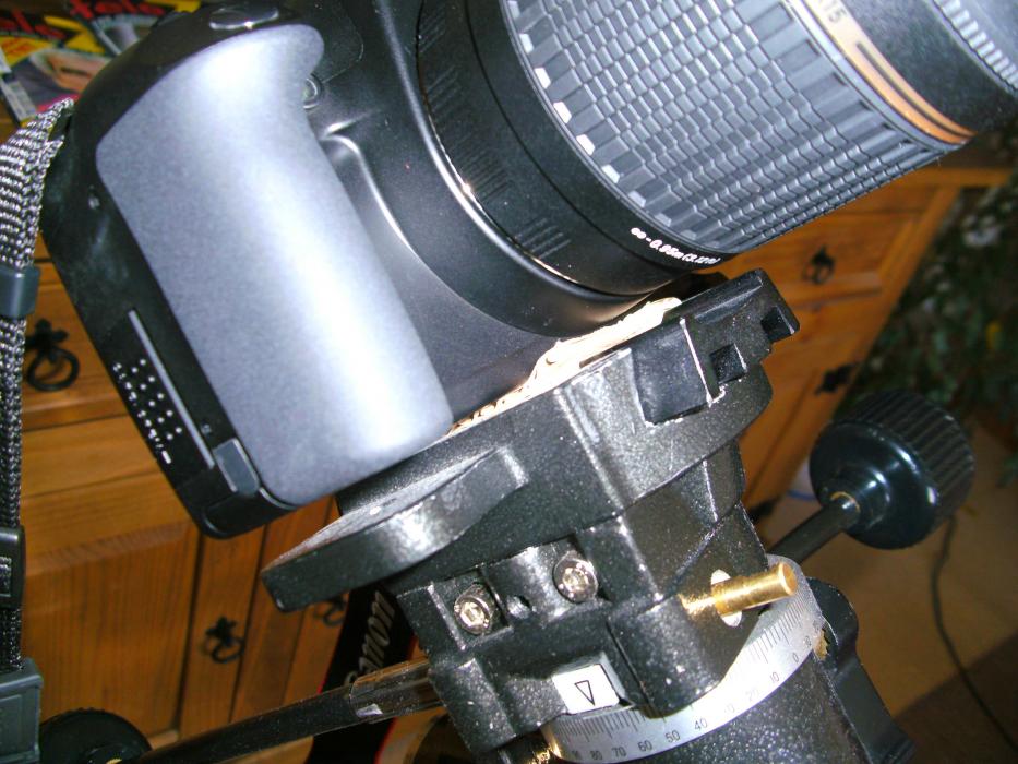

Il y a bien plus simple !
J'ai le même problème pour mon 1000 D et la queue d'aronde que j'avais acheté pour mon PST.
Un petit morceau de carton entre l'APN et la queue d'aronde, et le tour est joué.
Bien fixé, pas de contact direct entre l'APN et la queue, changeable à merci !
