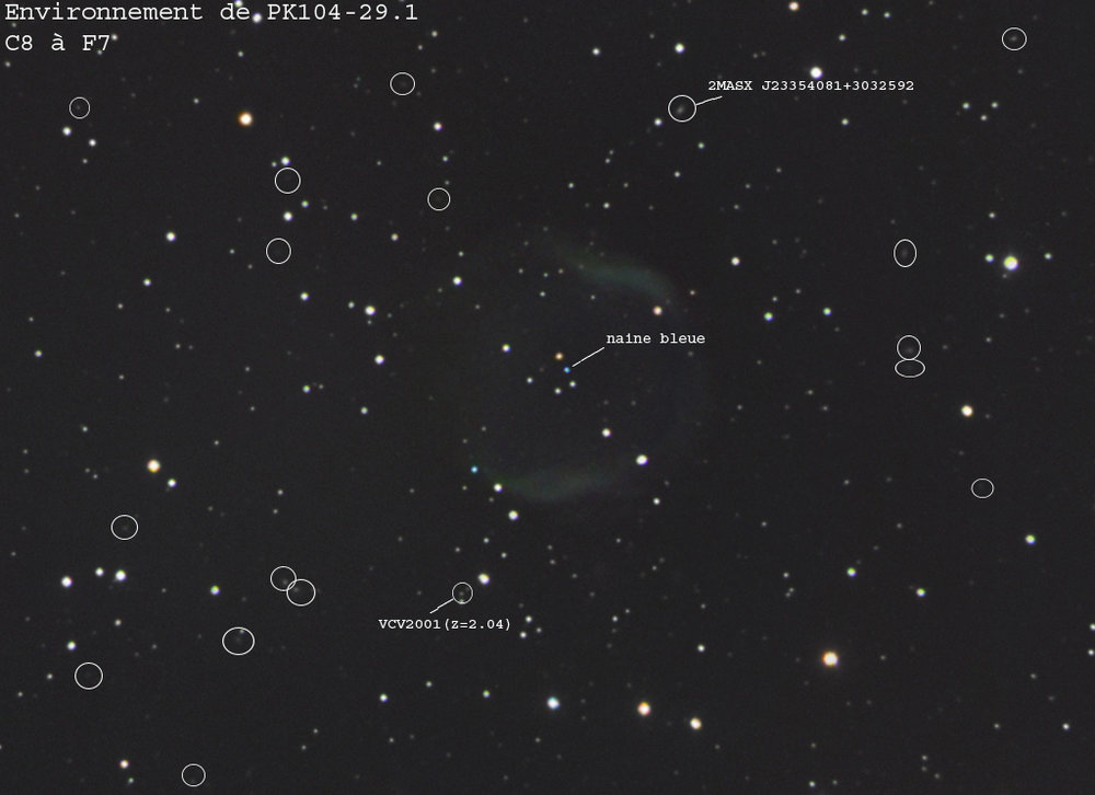

Je vous propose cette [NEB] planétaire située dans Pégase, juste au dessus du "carré". C'est un objet difficile qui necessite de la pose en narrow band. Je ne posséde qu'un filtre HA de 13 nano et il faut faire avec les moyens du bord.
Détail :
Pose unitaires 300 secondes en luminance bin 1 et 300 s en Ha bin 2 .
Les poses dans le rouge, vert et le bleu sont de 180 secondes en bin2.
Total en luminance = 100 mn bin1
Total HA = 80 mn bin2
Total R = 30 mn bin2
Total G = 45 mn bin2
Total B = 45 mn bin2
J'ai mixé le HA avec la luminance et avec la couche R
Avis aux amateurs : Un filtre OIII permettrait de gagner bcp de temps car cette NP rayonne surtout dans le vert.
C8 à F7 et Sigma 1603 de Fisher Electronik
Autoguidage 80ED sur G11, pilotée MTS3 SDI
C'est plus fort que moi, il faut que je recherche des galaxies lointaines :p, elles sont cerclées sur l'image :

Bien mystérieuse cette NP ... j'aime beaucoup le couple stellaire coloré (façon Albiréo) que l'on dirait niché dans une vaporeuse coquille :)...
tu nous l'as pas déjà présenté celle là ?..... ah non, yavait pas la couleur! :)
Effectivement, je confirme qu'avec de l'oxygène ça marche mieux (mais différemment :) ) , mais j'aime quand même beaucoup ta version avec ces couleurs toutes douces!
bravo christian, elles ne sont pas si courantes les images couleurs de jones 1! :D

C'est pas évident ce type d'objet, c'est tout une spécialité. Pas bcp de signal en regard du temps passé.

Belle image,une nébuleuse trés discrète mais bien visible et une série(3) d'étoiles tricolores au centre.Bravo pour cette réalisation et pour les réf concernant le monde grouillant
tout autour.

J'adore la naine :) une vraie pierre précieuse :)
Très belle image d'une nébuleuse vraiment faible :)

super image, elle fait très fantomatique je trouve

ben celle ci je suis pas prés de l'attaquer a coup d'apn, vu la sensibiliter de ta cam se doit être vraiment un trés faible objet. Mais tu t'en sort trés bien quand même, bravo.
Je suppose que le cadrage a pas du être évident tu devait rien voir sur les brutes?

On voit trés faiblement la partie la plus lumineuse de la NP sur une brute de 300 secondes avec le KAF.
Mais pour la repérer en bin 2 j'utilise le Goto relatif qui simplifie les choses. Mais comme on ne pas pas grand chose, je centre le petit trapéze d'étoiles qui occupent juste le centre de la neb.
J'ai utilisé ce repére à partir de Carte du Ciel et de l'image DSS.
