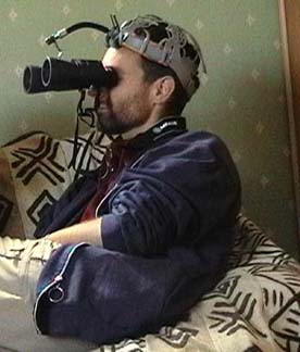

Je vous présente le « kit d’immersion spatiale », à base de jumelle Lidl et de casque de chantier, dans sa version aboutie.
Le but étant d’arpenter la voûte céleste avec une paire de jumelle, dans un transat, sans les mains, sans les pieds et sans trépied. Et croyez-moi : c’est du pur bonheur, entre le dob 300 qui cielprofond et le 114 qui misenstationne, rien de mieux qu’une petite séance de transat & paire de jumelle pour observer en totale décontraction (tiens ça me fait penser que mon « kit d’immersion sonore » s’entendrait parfaitement avec :) ).
Matériel : Armature d’un casque de chantier, 3 équerres, de la mousse style matelas, 2 rilsans, un flexible de lampe, une paire de jumelle, des boulons, une gomme.
Voilà donc, à l’intérieur d’un casque de chantier, on trouve un genre d’armature parfaitement réglable et adaptable à toutes les boites crâniennes sur laquelle on fixe un flexible fixe un flexible fixe un flexible fixe un flexible fixe un flexible (pas facile hein ?... :s ) de lampe de bureau, bien rigide, qui doit pouvoir maintenir en position la paire de jumelle.
Pour répartir le poids sur le front et le sommet du crâne, on ajoute 2 équerres redressées en forme de C très ouvert, attachées l’une à l’autre avec de la petite visserie, un coté fixé au sommet de l’armature et l’autre coté front.
On perce un trou au milieu du front de l’armature (plastique), qu’on renforce avec une plaque en métal elle aussi percée et ajustée (à peu près 5cm sur 2). On enfile l’embout fileté du flexible dans l’équerre / plaque métal / front de l’armature, on serre le tout avec un écrou le plus plat possible (genre 2mm) et on ajuste la tige filetée pour qu’elle ne dépasse pas de l’écrou.
On ajoute les 2 rilsans de chaque coté de la tige fileté, pour maintenir en position la plaque sur l’armature.
On recouvre le tout de mousse qu’on colle. Comme c’est la partie qui prendra appui sur le front, il ne faut pas hésiter à ajuster l’aspect confort de l’ensemble en jouant sur l’épaisseur de la mousse.
Voilà, le plus dur est fait, à ce stade on se retrouve avec un truc qui ressemble à ça :
On fait passer l’autre embout fileté du flexible dans la 3ème équerre redressée en forme de « __ » avec un écrou de chaque coté montés « souples », à peine serrés quoi.
Une dernière vis d’environ 3cm de longueur passe à travers l’équerre, puis deux écrous, et vient se visser dans l’emplacement prévu de la paire de jumelle. On ajuste les écrous : monté « souple » coté équerre et serré coté jumelle.
A signaler que le montage « souple » des écrous concernés permet de relever les jumelles sur le coté, pour pouvoir viser une portion du ciel sans trop dérégler la position de l’ensemble sur la tête.
Et voilà ! Reste un tas d’ajustements pour que les jumelles tombent au niveau des yeux, pour que le tout soit confortable (c’est le but !).
Premier constat : en regardant au zénith on a rapidement mal aux contours des yeux puisque les oculaires prennent appuis dessus. On règle le problème avec des bonnettes confectionnées à partir de gant de toilette bien épais surtout coté yeux, bien confortable, qu’on passe autour des oculaires, maintenus avec des bandes élastiques qui sera la zone « non épaisse » des bonnettes et nous permettra de passer le nez (???).
A partir de là, non seulement on peut chausser le kit 1 demi heure sans fatigue mais en plus les bonnettes, en tirant un peu dessus cotés extérieurs, remplissent leurs rôles de « cache lumière parasites ». Du 2 zan 1 quoi, bien dans l’air du temps.
Deuxième constat : avec les jumelles Lidl se pose le problème de la mise au point trop molle qui, dès appuis oculaires / yeux, se dérègle lentement mais sûrement… J’ai mis du temps à trouver une solution…
On prend sa gogomme, on la taille en biseau et on la coince au niveau de la molette.
Lors de la mise au point, on maintient la gomme et… ça marche parfaitement !
Voilà. Mon spécimen est parfaitement fonctionnel, je me demandais au début s’il franchirait le cap de « bricolage gadget qui prendra la poussière dans un coin du garage » et ben il l’a franchit, le cap, oui madame.
Niveau look ça vaut son pesant de cacahouètes, faut pas laisser traîner le kit dans le salon sous peine de voir les gamins jouer à Star Wars avec…
Hier je m’en suis délecté : promenade du coté d’Albireo, pointage d’M13, suivi parfait des satellites (y’a du monde la haut !) puis je tombe, oh la bonne surprise, sur le « porte manteau à l’envers », superbe dans les jumelles. Pour les étoiles filantes, et notamment les Perséides, ça va être le panard !
Si vous êtes motivé et que vous en avez pleins les bras des observations jumelles, je vous conseille vivement ce bricolage !

Salut gil31,
T'aurais une photo de ton bricolage de jumelles ? Ca m'aiderait à mieux voir à quoi ça ressemble parce que même avec ta longue description j'arrive pas à voir comment c'est. Ca a l'air bien en tout cas.
Les photos devraient pas tarder à revenir, je suis en train de voir ça...
Sinon ça ressemble à ça :
C'est génial ton truc, ça me fait penser à un accessoire de Star Wars :D
Excellente idée en tous cas ;)
PS : (edit) tu en avais déjà parlé "faut pas laisser traîner le kit dans le salon sous peine de voir les gamins jouer à Star Wars avec…", sorry.
Ca muscle les cervicales en plusss,
Dépose vite le brevet, les kiné vont s'y intéresser. :p
Looooool, et ya une ficelle qui passe sous le menton ?????
Jvois bien l'élastic qui claque et la marque quand l'OA est finie.
Roooo les oillères de compet !!!
Tchusss
Boh, c'est pas pire que le grand costaud du haut, quand tu penses que le gars soulève un dob complet avec son kit :eek: .

C'est extra ton truc Gil !! :be:
Par contre, faut viser juste pour que le casque et les jumelles soient réglés pile-poil pour que les trous des jujus t'arrivent devant les yeux...
Sinon, pour les tremblements, y'en a pas plus que sur un trépieds ? Tu crois que ça peut marcher avec des 20x80 ?

Ah, je l'ai essayé ce kit!
Disons qu'il faut bien soigner la configuration suivant son crâne, c'est un truc perso quoi, comme une épous un mouchoir: ça ne se prête pas.

'tite photo bonux :
Ouuuuh laaaa oui, je pense que le cousin du haut peut supporter l'affaire...
Tiens bah je remet sa tof (que j'adore).
"chériiiiii ? à taaaaable !"
"môôôaiiiiis, môôôaiiis, minuuuute..."
