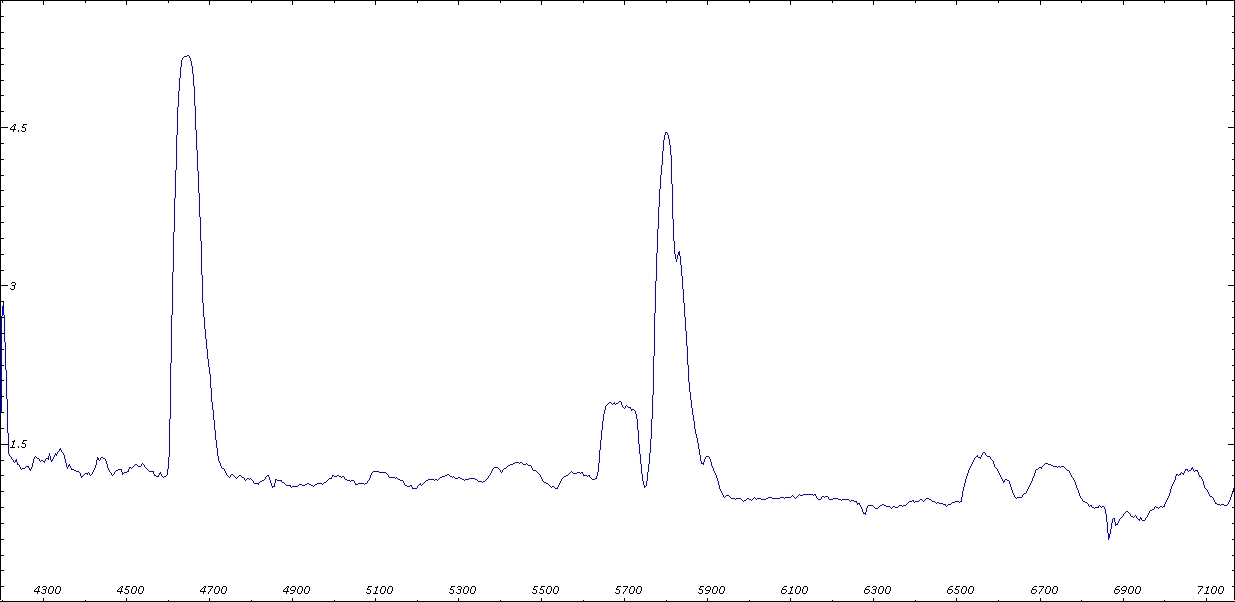

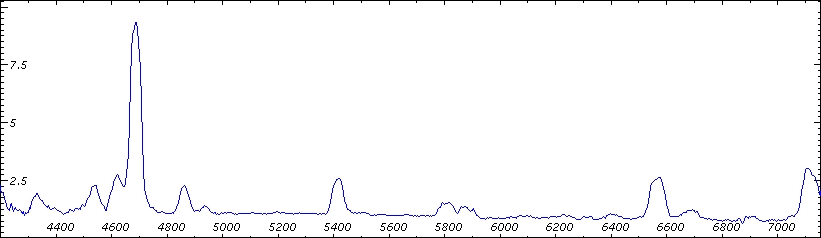

J'ai commencé un atlas de spectres de d'étoiles de Wolf Rayet à basse résolution (WR 134 à 140)
http://www.astronomie-amateur.fr/Projets%20Spectro3%20WR%20Atlas.html
Quelques infos sur les Wolf Rayet et les caractéristiques de leurs spectres
http://www.astronomie-amateur.fr/Projets%20Spectro3%20WR.html
Pour ceux qui ne connaissent pas, ce sont des étoiles spectaculaires : géantes bleues (type O) de masse importante (environ 25 masses solaires) et très lumineuses en fin de vie qui produisent outre de l'hélium des quantités importantes de carbone, d'oxygène, d'azote. Leur puissante activité produit un vent stellaire intense (elles peuvent perdre jusqu'à 1/10000ème de masse solaire en une année!) et rapide (milliers de km/s) dans lequel se forme le spectre, le continuum et surtout des raies d'émission spectaculaires et trés larges du fait de la vitesse importante du vent. Voir notamment la largeur de celles de WR 140 (plus de 100 Angströms).

Quelques exemples
WR 140
WR134
