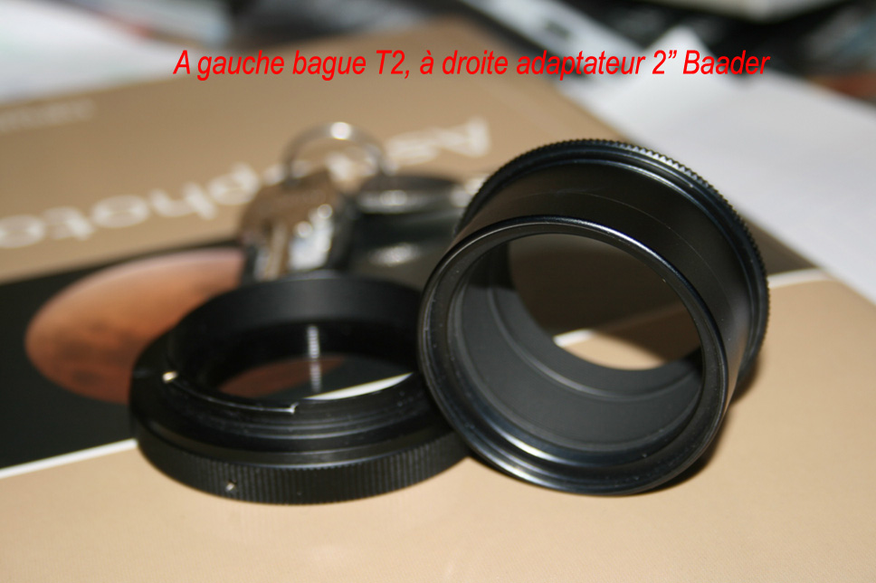

a priori sur cette image le po a cremaillere de la c6ngt et le meme que le celestron omni 150/750 xlt donc t'aura besoin que de la bague t2 et il faudra devisser le filetage m42 (pour le devisser il faut une petite clé allen)
sur la photo de la bague de gauche on voit le petit trou dont je te parle
