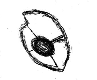

Voilà...5aa580994558a_Gaa.jpg.3cace0286fd772c2ef6c553e91736754.jpg Scusez le dessin, mais dans le presque noir et au lever...

Mais il y a quand même un souci de collimation, non ?
Vu la forme du dessin...

Avec un dessin c'est difficile à dire... Là tel que je le vois, je dirais que ton tube est ovale avec une cassure bizarre lié à je ne sais quoi en haut à gauche, et effectivement, l'hombre du secondaire est très fortement décentré donc un problème de collimation. Mais ce n'est qu'un dessin... A noter que normalement, tout doit être bien rond. Si l'image intra-focale est bien ronde dans tous tes oculaires et pas ronde du tout dans le W70, tu peux le renvoyer sans te poser de question.

C'est avec le 21 que j'ai obtenu ce "dessin". Il ressemble à ce que j'ai vu.
Vu la forme du dessin, je pencherais pour une collimation complètement faussée.
Donc à vérifier en premier lieu.

Quant on voit l'ombre du secondaire, on est bien loin de l'intra ou extra focale.
Par contre, si le disque de ton étoile est aussi ovale que ça, ça pourrait venir d'un secondaire sérieusement mal barré.
Ca contredit pourtant ce que tu constates en regardant dans ton PO
-> Tu voies bien le reflet de ton oeil.
Je sais que le test du reflet de l'oeil n'est pas ultra précis mais au moins on est sur que le scope n'est pas aux fraises.

Le dessin d'une étoile défocalisée montre un gros problème de collimation. En effet, quel que soit l'oculaire utilisé, le disque blanc devrait être rond, pas ovale. S'il est ovale, c'est que le secondaire n'est pas orienté vers le porte-oculaire, et ici il a l'air orienté bien à côté.
Ça se vérifie de jour en regardant dans le tube : il faut tourner le miroir secondaire sur lui même jusqu'à ce qu'il apparaisse rond, et non elliptique, lorsqu'on regarde dans le porte-oculaire (à vide).
Si c'est bien ce qui s'est passé, il faut reprendre la collimation à zéro :
- orienter le secondaire vers le porte-oculaire (c'est apparemment ça qui cloche) ;
- ensuite orienter le secondaire vers le centre du primaire ;
- ensuite orienter le primaire selon l'axe optique.
(Chaque étape dépend de la précédente. Si tu réalises les deux dernières étapes au laser, tu croiras avec collimaté alors que non... C'est pour ça qu'on doit toujours vérifier la collimation sur une étoile.)

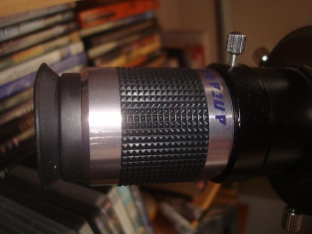

Photos :
La première : oculaire sorti au maximum. Avec la marge et au stade vu sur la photo, l'image est "hérisson" et il y a encore de la course vers le haut.

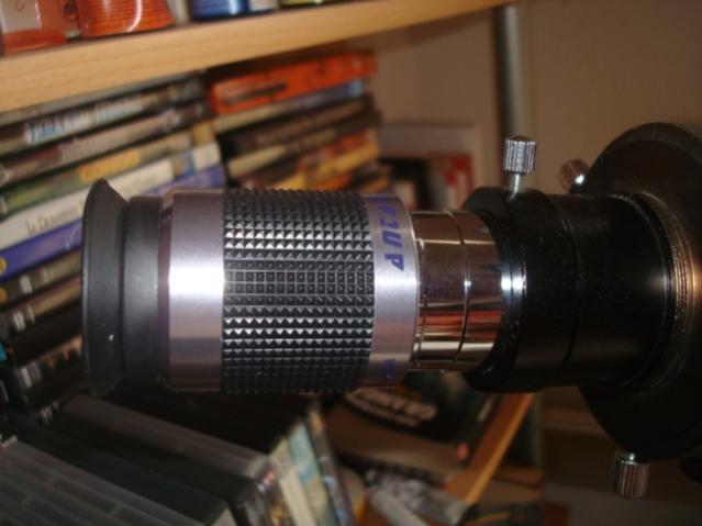

La deuxième : oculaire enfoncé normalement. A bout de course (toujours le plus haut) = flou.
Pour ce qui est du dessin : c'est ce que je vois quand l'oculaire est tout en bas.

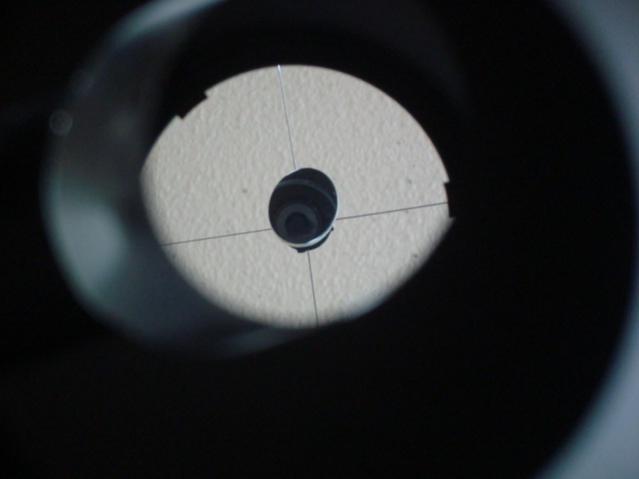

Le trou dans le cache du PO, c'est pas mal non plus comme oeilleton.
Un oeillet collé bien centré autour du trou à l'intérieur et roule Raoul.
Il est au bon diamètre et je sais toujours ou le trouver.
Pour le secondaire, ça ne suffit pas.
Là, il faut un cheshire ou un laser; un truc qui marque le centre de façon infaillible.
L'oeilleton c'est bien pour régler le primaire quant le secondaire est déjà bien en place.
L'oilleton est également nécessaire quant on vérifie le secondaire au laser.
Le laser garantit l'orientation mais l'oeilleton te dit si tu voies tout le contour du primaire (position).

Photos :
Cette photo ne sert à rien (sinon montrer qu'il y a un problème de réglage). Ce qu'on veut savoir, c'est si l'image la plus nette possible (le "palier") s'obtient lorsque le porte-oculaire est reculé au maximum ou non avec une utilisation normale (donc avec l'oculaire posé normalement).
- Si le palier est atteint avant d'avoir sorti au maximum le porte-oculaire (et avec un oculaire positionné normalement), alors ce n'est pas un problème de tirage.
- Si le palier n'est toujours pas atteint, même quand on a sorti le porte-oculaire à fond, alors, et alors seulement, on recule l'oculaire pour voir à quelle distance est située le palier, et ainsi savoir s'il suffit de reculer le miroir primaire de quelques millimètres ou s'il faut une bague allonge, et de quelle longueur.
Là, je ne sais toujours pas dans quel cas de figure on est.
Mais est-ce que ça s'améliore si tu recules l'oculaire pour l'éloigner encore plus, ou bien est-ce que c'était moins flou ("palier") un peu avant ? C'est ça qu'il fait savoir. Parce que sinon, on va en tartiner des pages et faire plein d'hypothèses dans le vide.
Cette photo ne sert à rien (sinon montrer qu'il y a un problème de réglage). Ce qu'on veut savoir' date=' c'est si l'image la plus nette possible (le "palier") s'obtient lorsque le porte-oculaire est reculé au maximum ou non avec une utilisation normale (donc avec l'oculaire posé normalement).
Mais est-ce que ça s'améliore si tu recules l'oculaire pour l'éloigner encore plus, ou bien est-ce que c'était moins flou ("palier") un peu avant ? C'est ça qu'il fait savoir. Parce que sinon, on va en tartiner des pages et faire plein d'hypothèses dans le vide.[/quote']
Ok, ok !
- Le palier n'est toujours pas atteint même quand le porte-oculaire est sorti à fond.
- Je dois reculer l'oculaire (comme photo 1) pour atteindre le palier, mais l'étoile n'est pas ponctuelle. Après le palier, ça redevient flou quand je continue de sortir le PO.

Ah OK ! Quand tu recules l'oculaire, c'est que tu as déjà sorti le porte-oculaire à fond, c'est bien ça ? Et est-ce que tu sais de combien tu as reculé l'oculaire ? Plus haut tu parlais de 5 mm, ça voudrait dire qu'il ne manque pas grand chose...

Ah OK ! Quand tu recules l'oculaire' date=' c'est que tu as déjà sorti le porte-oculaire à fond, c'est bien ça ? Et est-ce que tu sais de combien tu as reculé l'oculaire ? Plus haut tu parlais de 5 mm, ça voudrait dire qu'il ne manque pas grand chose...[/quote']
Plus que 5 mm en fait.
Oculaire reculé, le palier "étoile hérissée" survient avant que le porte-oculaire soit à fond. Passé celui-ci, l'image redevient floue. Il reste peu de course pour que le porte-oculaire soit sorti à fond.

Ce serait bien que tu prennes une photo à l'intérieur de ton porte oculaire (tu mets l'appareil photo à la place de l'oculaire, tu le places le plus droit possible et tu prends une photo).
On pourra ainsi juger (si la photo est bien faite) des dégats (ou non).
J'ai essayé hier, mais j'étais pas dans l'axe. Je trouve une astuce pour et je réessaye. Merci à tous

(Pour ceux qui ont vus la précédente photo.... j'ai sorti le PO, c'est quand même mieux :be:)
Et puis, j'ai pas envie de vous faire perdre votre temps...
Pas évident de voir si ton appareil était bien en face du PO.
Si c'était bien le cas, le secondaire est bon pour un réglage.
Il est trop bas, on ne le voit même pas entièrement dans le PO.
Il faudrait déjà commencer par le centrer à l'oeil.
Tu dois avoir ton secondaire centré dans le PO pour commencer.
Ensuite il faudra uniquement le faire pivoter sur lui-même ou l'incliner plus ou moins vers le PO pour avoir le reflet du centre du primaire (oeillet) au centre.
D'après le message de JJ17, tu ne devrais pas tarder à voir débarquer un Men in Black de la collim.
Il te montrera ça directement sur ton tube, c'est bien mieux qu'une vingtaine de messages.
Si, si. J'ai glissé l'objectif de l'APN dans l'adaptateur qui s'ajoute au PO. Il y a un léger intervalle au niveau du diamètre et j'ai fait très attention à affleurer le plus parallèlement possible à l'ouverture de celui-ci...
