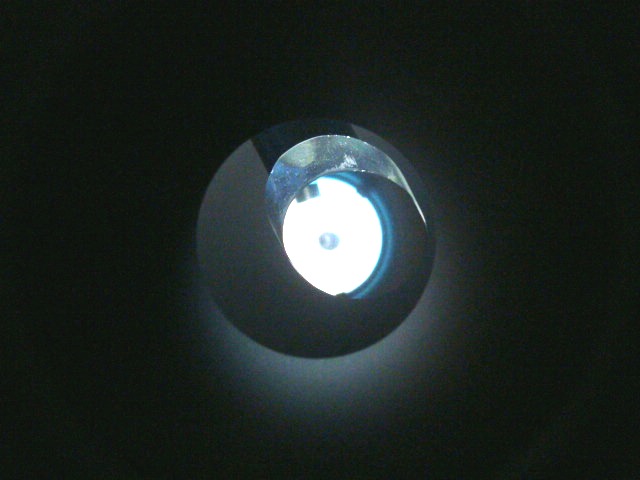

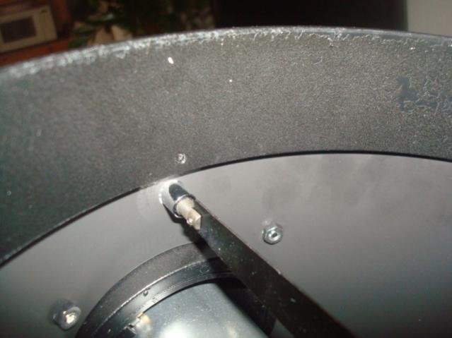

[ATTACH]9843[/ATTACH]
(Pour ceux qui ont vus la précédente photo.... j'ai sorti le PO, c'est quand même mieux :be:)
Et puis, j'ai pas envie de vous faire perdre votre temps...
Si l'appareil photo est bien dans l'axe du PO, tu es complètement mais alors complètement dans les choux. J'ai même du mal à voir comment tu en es arrivé là...
La bonne nouvelle c'est qu'en réglant tout ça, ton problème d'oculaire va peut être être réglé. De plus, les images que donne ton télescope vont être transcendées.

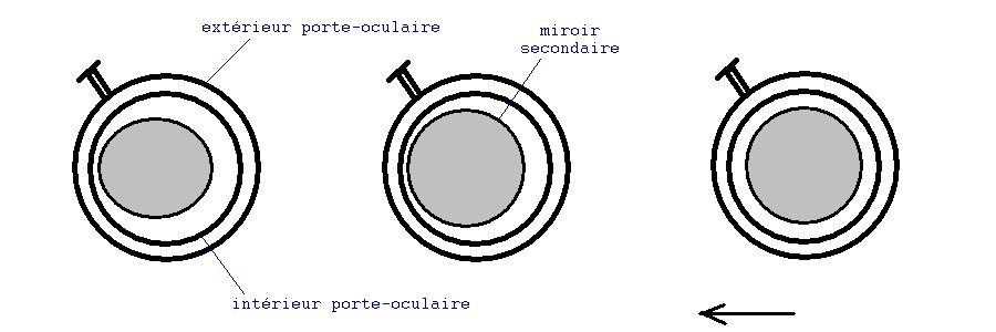

Éluria : j'avais proposé un test facile à faire de jour, donc je le répète :
--> Place ton oeil devant le porte-oculaire. Est-ce que le contour du miroir secondaire est rond ou elliptique ? (Ne regarde pas ce qui se passe dedans, ce n'est pas le problème).
Voici un petit dessin :
Ce dessin représente le miroir secondaire (en gris) vu depuis le porte-oculaire. La flèche indique que dans quel sens le télescope est braqué (il observe vers la gauche, donc le primaire est vers la droite). attention : ce qui est dessiné en gris représente le miroir secondaire, mais je n'ai pas dessiné ce qu'il y a à l'intérieur (primaire, reflet du secondaire...) Ce qui compte ici, c'est uniquement le contour du miroir secondaire.
À gauche : le miroir secondaire n'est pas rond et n'est pas centré.
- Pas rond : il n'est pas orienté vers le porte-oculaire mais à côté. Quand on observe à l'oculaire, une étoile défocalisée sera ovale (ce que tu as dessiné). Le télescope n'est pas collimaté (et de loin).
- Pas centré : il n'est pas pile poil en face du porte-oculaire, ici il est trop haut (le haut du tube est à gauche). Ce n'est pas critique (ce qui compte c'est l'orientation), mais autant le centrer.
(Remarque : si le décalage du secondaire se faisait vers le haut ou vers le bas du dessin, c'est-à-dire perpendiculairement à l'axe du tube, ça voudrait dire que le porte-oculaire n'est pas perpendiculaire au tube, et c'est lui qu'il faudrait commencer par repositionner.)
--> Pour orienter correctement le secondaire, on tourne son support par rapport à son axe de maintien.
--> Pour avancer ou reculer le secondaire, en général il faut desserrer une grosse vis qui permet d'avancer ou reculer (ici : avancer) le support du secondaire, puis on revisse. Attention : faire ça le tube à l'horizontale et en tenant le support d'une main (sinon, sept ans de malheur...)
Au centre : ça y est, le secondaire est orienté convenablement. Il reste à l'avancer légèrement vers le primaire pour qu'il soit bien en face du porte-oculaire.
À droite : ça y est, le secondaire est correctement orienté et a été mis en face du porte-oculaire. Normalement, ça ne bougera plus avant longtemps, mais en cas de problème il faut toujours commencer par regarder ça (ça prend deux secondes à voir si c'est rond et centré).
C'est seulement maintenant qu'on peut passer à la collimation proprement dite (avec un oeilleton, un laser, etc.) Mais il faut bien comprendre que si le miroir secondaire ne pointe pas vers le porte-oculaire, tout le reste ne sert à rien. Par exemple, la méthode du laser suppose que le secondaire est bien positionné par rapport au porte-oculaire : c'est seulement sous cette condition qu'un retour de faisceau laser coïncidant avec son départ signifie que la collimation est bonne (pareil avec l'oeilleton).

Elliptique, 'Bruno
Je vois l'épaisseur du miroir
Bon, à voir ton truc, tu as une collim qui se ballade loin.... loin....
J'attends que JJ règle ça et si tu as toujours ce pb de tirage, je t'envoie la bague rallonge, ok? ^^

Elliptique, 'Bruno
Bonjour Eluria, ;)
Ne t’occupe pas de l’épaisseur du miroir, c’est la face réfléchissante qui doit être bien ronde et bien centré par rapport au pourtour intérieur de ton PO
Oublie l’épaisseur du miroir, je sais, tu la vois et ça perturbe un peu, mais tu ne dois pas en tenir compte pour le réglage.
Concentre toi uniquement sur la forme et la position de la partie réfléchissante (le miroir)

ps: merci aussi Bruno pour l'explication du secondaire avec dessins, c'est génial pour comprendre ;)

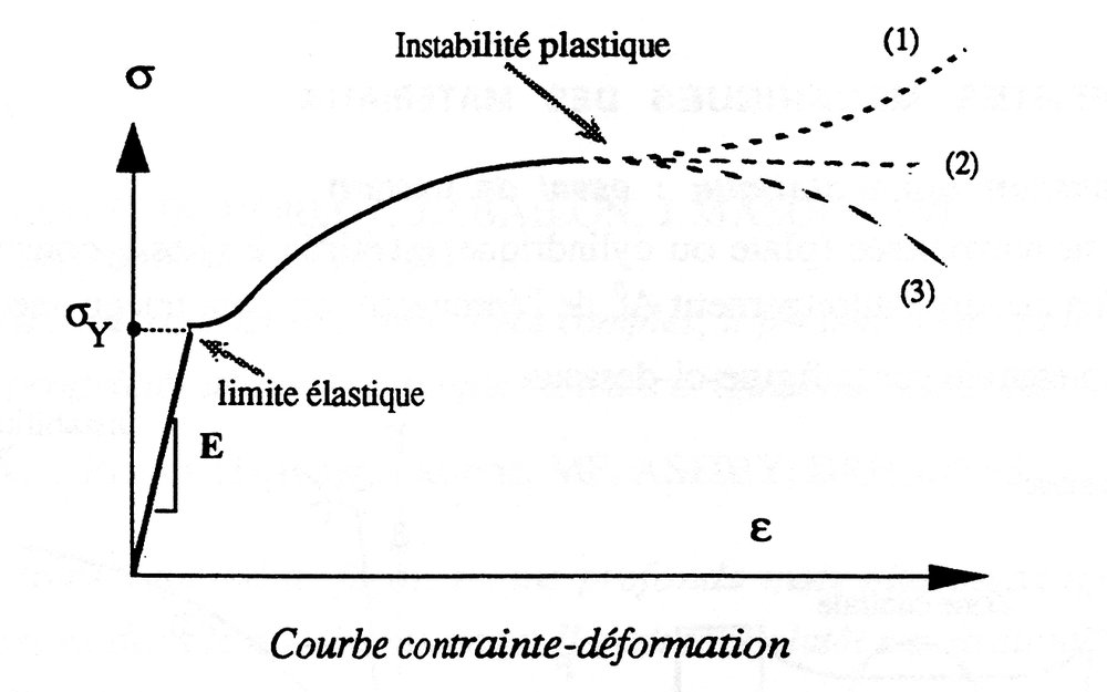

Tant que tu ne dépasses pas la limite élastique d'un matériau, la déformation n'est pas permanente (le bon terme est déformation plastique).
Dans un engin de torture, on place une pièce spéciale dans le matériau à tester.
On tire dessus et on attend que ça casse :be:
La machine pond en même temps un joli graph avec la force et l'allongement.
Tant qu'on est dans le premier segment bien droit, jusqu'au palier de limite élastique, la pièce revient à sa forme d'origine si on lache.
Par exemple, tu tires sur un ressort pendant un an et tu le relâches, il reviendra exactement à sa forme d'origine si tu n'as pas dépassé une certaine force.
Essaies avec un ressort de stylo.
Tu le mesures, tu le suspend avec un poids au bout (un stylo ou une gomme).
Evidement, il faut que ça pèse juste assez lourd pour l'allonger et tu le mesures le lendemain.
Peu de chances d'avoir dépassé la limite élastique avec un poids aussi faible, tu verras qu'il reprend la même longueur.
Pour le verre, vraiment pas de risques.
Dès que tu dépasses la limite élastique, il casse.
C'est un des gros intérêts de cette matière pour les miroirs de téléscope; indéformable.
Au fait, ça t'étonne pas qu'on dise que seul le diamand est plus dur que le verre alors que ça casse si facilement ?
En mécanique, la dureté c'est la résistance à la pénétration d'un autre matériau (rayures, usinages...).
C'est la résilience qui qualifie ce qu'on appelle dureté en langage courant; capacité à absorber l'énergie.
Le verre est très dur mais a une résilience faible.
Il a beau être dur, l'alluminure ne l'est pas autant.
Toi, t'es mures pour passer au dessin technique et à la résistance des matériaux vu ton intérêt pour ces petites affaires.
Pour plus d'infos, tu as les mots clefs:
Résistance des matériaux
Résistance à la traction
Module élastique (ou Module de Young)
Tout à fait normal.
Bruno te demandait de regarder uniquement la face optique alluminée.
Même sur un scope bien collimaté on voit la tranche du secondaire.

Tout à fait normal.
Bonjour et mille excuses...
J'essaye de donner le plus de détails possible d'où la précision de la tranche.
La surface est légèrement ovale.
Éluria : continue à bien détailler ! Quand tu as parlé de la tranche, pour moi ça voulait dire "la preuve que c'est ovale, c'est que j'arrive à voir la tranche" et je trouve que c'était une précision utile.
Tu peux commencer par toucher ton secondaire pour au moins l'avoir centré dans le PO.
D'après ta photo, il est vraiment mal placé et je t'assure que tu ne pourras pas le régler plus mal qu'il ne l'est (même avec les yeux bandés).
T'inquiètes, c'est que des vis :)
Vraiment rien à craindre.

La photo qui suit : j'ai essayé de faire ressortir au maximum la position du secondaire. Je ne sais pas si ça peut aider (en tous cas, c'est ce que je vois).
Merci !

On a l'impression que le secondaire a subit une rotation . Il faudrait je pense le tourner afin de voir le primaire en entier, ce qui signifie desserrer les 3 vis de réglage du secondaire afin de le repositionner correctement avant de refaire son réglage précis .
Merci !
Normalement tu as deux vis à toucher pour le centrer.
Un plan à deux balles pour le secondaire vu de dessus.
--------------D
A----- C ----------------------------- PO
--------------G
J'ai envie de te le pousser à gauche (vers le bas sur mon croquis zarbi).
Tu dévisses la vis G et tu visses la visse D.
Vu la tête de ta photo, je dirais 3 tours ou plus.
Tu fais ça jusqu'à ce que ton secondaire soit ramené au milieu
Ensuite tu dévisses la vis centrale, tu fais pivoter ton secondaire pour avoir l'oeillet vers le centre et tu la revisses.
-> elles est pas plus sacrée que ça.
-> avec les trois autres vis qui garantissent la position du secondaire, y'a vraiment pas de quoi manger une soupe aux cailloux.
-> Si tu joues avec les trois vis en même temps juste pour faire pivoter, t'as pas fini de rigoler.
On voit la tranche de la même façon des deux côtés, si tu le fais pivoter ce sera vraiment très légèrement à droite (sens contraire aux aiguilles d'une montre en vue de dessus). Mais vraiment vraiment d'un rien du tout.
Pour centrer l'oeillet dans l'autre sens:
Faudra surement également toucher à la vis A.
La face optique me semble ovale.
On dirait qu'il faut l'incliner pour l'éloigner du PO.
Si ton araignée est comme mon schéma, faudra dévisser A et revisser un peu la centrale.
Si la vis A est plutôt côté PO, faudra un peu dévisser la centrale et visser A.
A, c'est la vis qui est dans l'axe du PO avec la centrale quant tu regardes ton araignée par au-dessus.
Je t'assure que c'est pas plus méchant que ça.
Si pour le primaire, il faut incliner le tube, c'est pas nécessaire pour le secondaire.
Je te dis ça parce qu'une clef qui échappe des doigts ça fait vite chier quant le tube est vertical :be:
Mieux vaut régler avec un tube plutôt à l'horizontale pour le secondaire.
Vu comment il est déréglé, je t'assure que tu feras certainement pas pire.

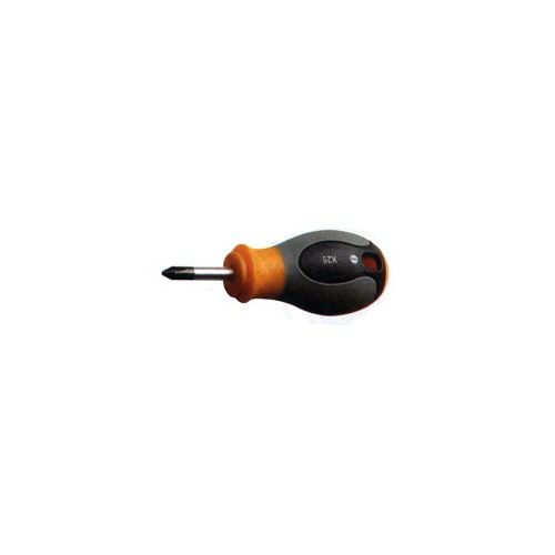

1/ Le tourne vis.
Ne prends pas un machin qui rentre à peu près.
Pas de plat qui rentre dans la vis, c'est un bon moyen de flinguer la tête.
Un cruciforme; les premiers prix vont très bien.

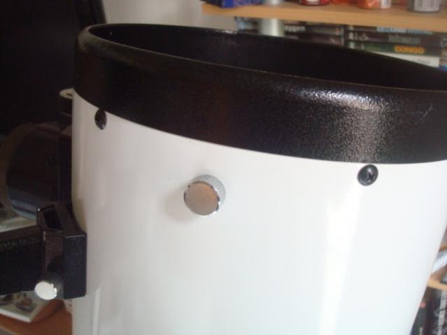

Une question (encore... :p) : des vis, y en a de deux sortes.
Voire photo. Et l'araignée comporte quatre "branches". Chacune d'entre elles aboutissent à ce qui ressemble à une vis (?, celles chromées sur la photo).
Merci beaucoup :)
Non, ça ce sont les vis de fixation de l'araignée.
Remarques, ça coute rien de vérifier si elle est bien tendue.
Ce serait tout de même dommage d'avoir un secondaire bien réglé et de se rendre compte ensuite que l'araignée est mal fixée :be:
Pas serrer comme une brute, faut juste que les branches de l'araignée soient droites et un peu tendues.
Vraiment pas fort, c'est du laiton ou je sais pas trop quel autre métal pas plus dur que du bois.
Avec un intercalaire ou autre bristol, tu peux vérifier si les pattes forment une belle droite.
Tu poses ton carton dessus et tu regardes si ça suit bien le bord.
Si nécessaire, tu manipules les serrages pour avoir les branches qui te forment deux beaux diamètres bien droits.
Vérifies également que les branches ne sont pas vrillées; vues de dessus elles doivent être le plus fines possible.
Si c'est le cas, tu la prends à la main et tu la tourne légèrement comme il faut en tenant la vis de serrage.
