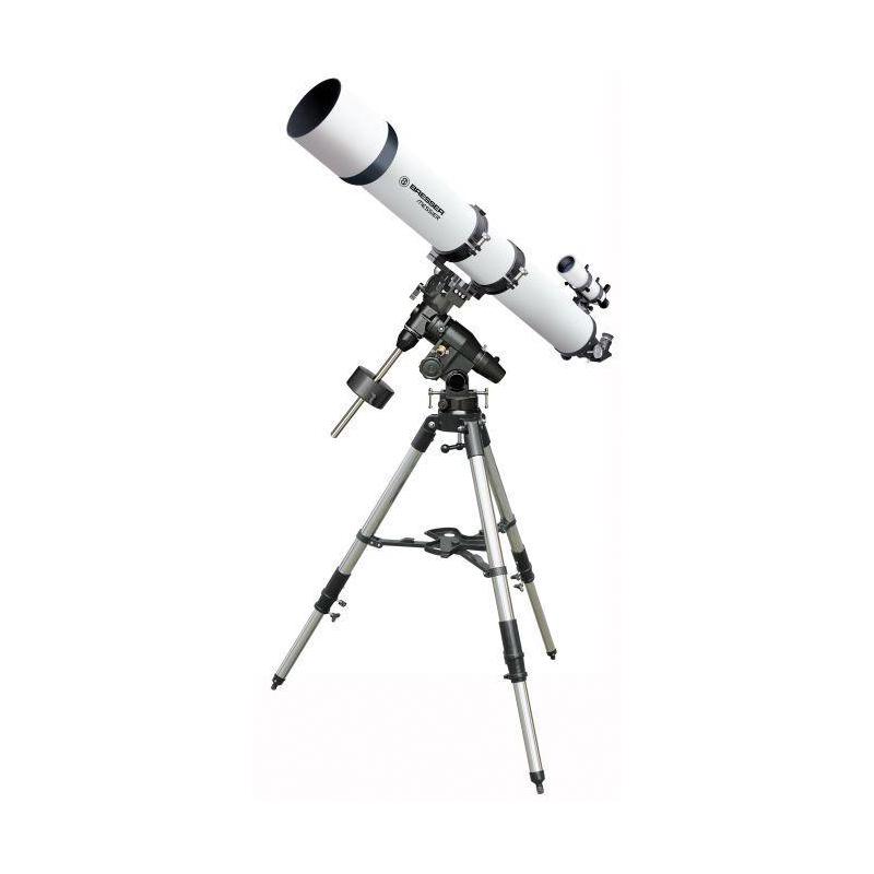

Bonsoir a tous,
Je souhaite acheter cette lunette, le prix me semble correct, la marque est apparentée à MEADE, mais l'avis de connaisseurs me semble nécessaire afin de passer commande au Père Noël :rolleyes:
PS :
1° Cette lunette aura un usage exclusivement visuel... (Pas d'Astrophoto / pas de guidage sur autre instrument.)
2° Mon choix ce porte sur une lunette, pas de Dobson, Newton, etc... ;)
BRESSER TELLESCOPE AC 102 / 1000 >>
http://www.astroshop.de/fr/bresser-telescope-ac-102-1000-messier-mon-2/p,4124#tab_bar_1_select
ALORS? VOS AVIS SUR CETTE LUNETTE ? :p
Merci d'avance à vous tous !
Si tu es sûr de vouloir une lunette de ce genre, que penses-tu de la Celestron XLT 102 mm ? La marque est reconnue, le prix est comparable (436 € sans moteur) et elle est vendue en France, donc avec un mode d'emploi en français.
Quand tu l'auras suffisamment utilisée, n'hésite pas à rédiger un bilan (dans le forum Tests par exemple) : ce genre d'instrument est assez rare (et peut-être sous-estimé).
Au fait, si j'en crois ta signature tu as déjà une monture SkyView Pro, dans ce cas tu pourrais peut-être acheter seulement la lunette, non ?
