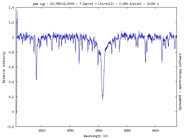

Deneb et gamma du cygne sont deux étoiles supergéantes et voisines dans le ciel. La première est une étoiles bleu de 25 masses solaire, et gamma, blanche, ne fait que 15 masses solaires. Leur rayon est toutefois identique, de l'ordre de 200 fois le soleil.
Le spectre de Deneb, chaud de type A2Ia, varie beaucoup et rapidement avec des raies passsant en émissions , signe d'éjection de matière.
Celui de gamma, de type F8Ib, plus froid, est ici présenté autour de la raie Ha. Bien que plus sage que son ainée, sachant que cette étoile est une variable pulsative, son spectre varie t il aussi en conséquence ? A voir...
On remarque que gam cyg a de nombreuses raies que n'a pas Deneb. Ce n'est pas une différence de composition chimique entre le deux étoiles. La température plus basse permet à de nombreux éléments de ne plus être totalement ionisés. Autorisés au jeu des transitions électroniques, ils apparaissent alors dans le spectre le plus froid.
