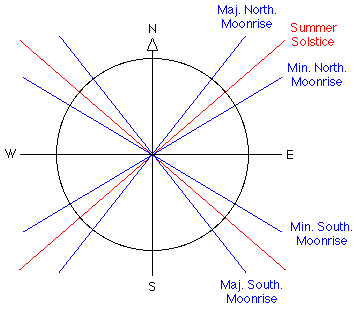

Bonjour Julien,
Je suis en train de préparer un exposé sur l'astronomie egyptienne et je me posais la même question à propos de l'alignement de certains temples funéraires comme celui de Sethi 1er à Qurna sur la rive ouest du Nil à Louxor (EDIT : et non celui d'Hatshepsout à Deir el Bahari qui est aligné sur le soleil levant au solstice d'hiver, je m'y perds !).
Ce temple serait aligné sur le 'major southern standstill moonrise' , l'azimut le plus au sud du lever de la Lune :

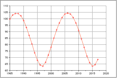

Les variations d'azimut maximum de lever de la Lune (plus exactement : 'Angular difference between major and minor moonrise azimuth '):
l'applet Java (je n'ai pas encore essayé avec les valeurs du temple) :
http://www.jgiesen.de/sunmoonpolar/index.html
Effectivement, les valeurs maximales sont fonctions du cycle du Saros (223 lunaisons = 242 révolutions draconitiques). C'est un sujet pour Roger ! ;)
Edit 3 : En fait, le cycle de 18,6 ans, est du à la precession du noeud ascendant de 6 793,5 jours = 18,5996 ans.

Je cherche à positionner sur un cercle aux solstices et équinoxes, les positions majeures et mineures de la lune;
En effet, si on part des traces archéologique on trouve un arc d'environ 41° de différence d'azimut , et un autre de 70° de différence d'azimut.
question 1 : Est-ce que ces valeurs correspondraient à la différence entre le Min North Moorise et le Min South Moonrise. (On peut avoir 2° d'erreur au maximum sur ces relevés),
question 2 : même question pour les solstices et équinoxes
question 3 : Est-ce la date (an 1200) qui ne colle pas ?
Donc en résumé, Est-ce que ces deux valeurs d'angles 41° et 70° correspondraient à des positions de la lune ou du soleil, soit en 1200 soit à une autre date ( même si elle peut paraître aberrante)

Comme le dit Bruno, ces maximum et minimum se produisent quand le noeud ascendant de la Lune correspond au point vernal (je peux le voir facilement avec un programme qui affiche le ciel sous forme d'astrolabe, que j'ai fait à partir des algorithmes du livre, c'est du boulot...).
C'est bientôt le cas (+- début 2025) : la ligne pointillée grise (ligne des noeuds de la Lune) correspond bientôt à la "ligne des équinoxes" : comme la Lune passe en-dessous de l'écliptique (cercle jaune) entre le noeud descendant et le noeud ascendant, la déclinaison est minimale entre les deux noeuds (et maximale entre le noeud ascendant et le noeud descendant).
Je pense que les prochains maximum/minimum se produiront :
- vers le 8 février 2025 (Lune gibbeuse) avec une déclinaison d'environ +28°34' et une hauteur de 67°49' au-dessus de l'horizon au méridien à une latitude de 50°27'
- vers le 23 février 2025 (dernier croissant de Lune) avec une déclinaison d'environ -28°40' et une hauteur d'à peine 11° au-dessus de l'horizon au méridien à une latitude de 50°27'
Dans cette période, comme maintenant, les pleines Lune des solstices sont particulièrement hautes (décembre) ou basses (juin).
