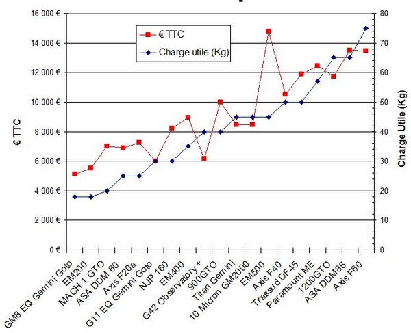

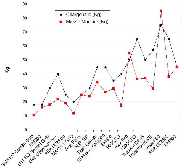

Pour s’en convaincre, jetons un œil sur le coût des montures en fonction de leur charge donnée pour « nominale », soit le coût du Kg transporté. Cela reste bien sûr relatif à ce que chaque constructeur se donne comme marge de « sécurité », et il est clair que certains sont plus prudents que d’autres. J’ai taché de donner les prix pour des équipements similaires (électronique minimum pour astrophoto, pas de trépied) mais il est parfois difficile de partager entre plusieurs options.
A une masse de télescope donnée, il existe une monture adaptée. Ce graphe montre clairement ce que nous savons tous, la masse d’une monture est liée à sa charge utile. Encore une fois les marges des constructeur ou leurs appréciations ne sont pas les mêmes.
charge%20utile%20-%20masse%20monture%20d
Notion de taux d’échange : si l’on veut aller un peu plus loin, on peut s’amuser à diviser le prix de la monture par la charge utile, donc ce qu’est censé être capable de supporter la monture en astrophoto. Nous avons alors accès au coût du Kg supporté par une monture donné. Ayant accès à plusieurs types de montures de différentes charges utiles, nous pouvons estimer une notion connue dans le domaine des transports : le taux d’échange.
Il s’agit de savoir combien coûte un Kg gagné. Dans le domaine ferroviaire ou automobile, ce taux varie de 10 à 100 €/Kg, sur un avion commercial par exemple, ce taux peut varier de 200€/Kg à 1000€/Kg, et cela peut monter très haut dans les applications spatiales (plusieurs dizaines de milliers d’Euros le Kg gagné).
Nous pouvons ainsi évaluer combien nous « rapporterait » de gagner un Kg sur notre tube, c'est-à-dire combien nous couterait au Kg de tube le passage à la catégorie de monture supérieure si nous n’allégions pas notre tube.
On peut ainsi estimer le taux d’échange en astrophotographie entre 200 et 300€/Kg.

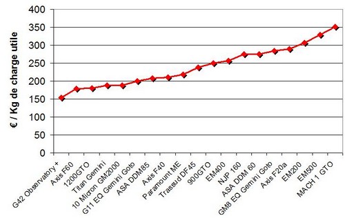

Le graphe suivant ne nous donne pas le coût du Kg gagné, mais le coût du Kg transporté, cela pourra nous aider à voir où trouver le meilleur compromis en terme de prix par rapport à la charge embarquée désirée.
Bien sûr nous savons tous que le choix d’une monture ne s’arrête pas à ces seules considérations (précision, qualité viseur polaire, transportablité, tension d’alimentation, SAV, équipements périphériques, etc.), mais cela donne selon moi de bonnes indications.

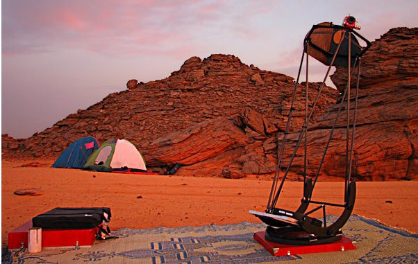

La nécessité d’alléger la structure est aussi imposée par l’astronome amateur désireux d’aller emmener son engin avec lui lors de voyages en avion. Aux contraintes de volume s’ajoutent dans ce cas celle de la masse. C’est tout naturellement que le bricoleur va s’orienter vers ces solutions, car elles sont susceptibles d’offrir une masse finale imbattable sans compromission sur la rigidité de l’ensemble.

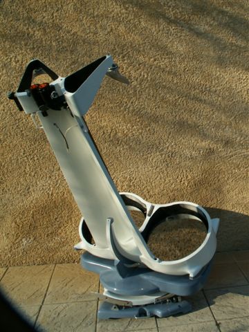

Un des meilleurs exemples est le magnifique T400 de Serge Vieillard

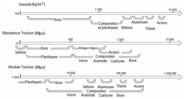

Depuis l’antiquité l’homme utilise différent matériaux pour différentes applications. Voici un résumé très succin des matériaux les plus courants au regards de leur performance en termes de densité, résistance en traction et module en traction.
On s’aperçoit que les composites peuvent offrir les avantages cumulés d’une faible masse, d’une grande résistance et d’une grande rigidité

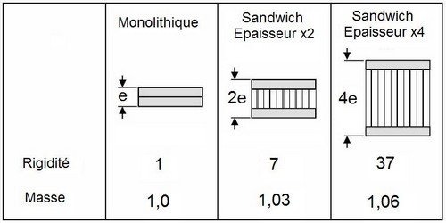

On distingue les matériaux composites monolithiques des matériaux sandwich. Les premiers sont simplement constitués de fibres (verre, carbone, autre) et de résine (Thermodure par exemple Epoxy ou Thermoplastique par exemple Polyester), alors que les seconds se caractérisent par deux peaux réalisées en matériau composite composées également de fibres et de résine, et d’une âme (balsa, mousse, nid d’abeille…) caractérisée en ce que son épaisseur est plusieurs ordres de grandeurs plus importantes que les peaux. Cette épaisseur n’engendre que peu de masse supplémentaire, mais apporte des propriétés hors plan considérables.
Voici une idée des capacités d’un matériau sandwich en comparaison avec son homologue monolithique.
comparatif%20monolithique%20sandwich%20f
Très synthétiquement, l’avantage du sandwich sur le composite monolithique est un gain de masse sur des pièces qui travaillant essentiellement hors de leur plan.
Par exemple, une poutre sandwich encastrée soumise à un effort vertical du haut vers le bas à son extrémité verra sa peau supérieure travailler en traction (sollicitant principalement la fibre de ces plis) alors que sa peau inférieure travaillera en compression (sollicitant majoritairement la résine de ces plis). La même poutre monolithique de même masse totale aura un comportement bien plus médiocre. L’épaisseur a joué son rôle (l’inertie peut se calculer pour s’en convaincre), et on met ici en évidence l’inutilité relative de la « fibre neutre » (celle du centre des plis monolithique) dans cette sollicitation.
On montre ainsi par exemple qu’un tube monolithique d’épaisseur par exemple 5mm tiendra certainement les charges et déplacements demandés par son utilisateur, mais qu’un tube de même épaisseur en sandwich aura le même comportement mais de masse bien inférieure.

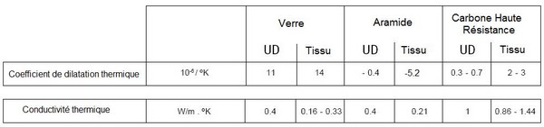

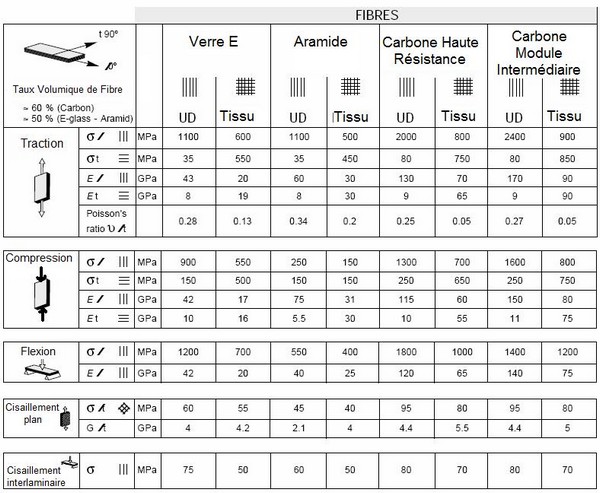

Voici une idée des performances des différentes fibres en stratifié (alors que l’on trouve souvent des valeurs de fibres nues sans résine).
A noter un coefficient de dilatation faible voire nul du carbone, très intéressant pour les photographes afin d’éviter un changement de mise au point pendant les variations de température de la nuit.

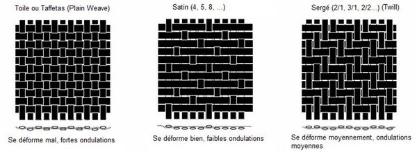

Tissus et autre renforts
Je pense qu’il n’est pas inutile de faire un petit rappel sur ce que l’on peut trouver en terme de renforts pour composite. J’ai vu plusieurs fois sur ce forum et celui d’en face des questions sur ce sujet.
Pour faire simple, les matériaux de base sont des fils, eux-mêmes constitués de filaments. Ces fils sont ensuite mis en œuvre pour former les renforts. Ceux-ci se classent en plusieurs catégories, les plus courantes étant les tissus, les tresses, les multiaxiaux.
Les tissus sont faits sur métier à tisser, et on peut les reconnaitre à ce qu’ils ont une chaine et une trame, soit deux directions de fils. Ces tissus se différencient par
- leur masse au m²
- leur armure, c'est-à-dire la façon dont ces fils sont entrecroisés
- le type de fil utilisé
Ces trois facteurs influencent les caractéristiques mécaniques du composite final, mais aussi la façon dont ceux-ci vont se comporter, c'est-à-dire leur facilité à être manipulé, placé en différentes formes (appelé drapabilité).
Pour nous autres amateurs bricoleurs, c’est surtout le coût qui va guider notre choix. Si j’ai un conseil à donner, c’est de réfléchir à la masse totale des plis à stratifier, c'est-à-dire quelle épaisseur on veut. On reviendra plus loin sur les ordres de grandeurs qui me semblent bon d’avoir en tête. A titre d’exemple et à la grosse louche, compter 0,1mm pour 100g/m² de renfort en carbone.
Une fois cette épaisseur donc masse surfacique totale de tissu déterminée, il suffit de choisir le tissu le moins cher pour atteindre cette masse totale. Si vous devez draper des surfaces compliquées, ne dépassez pas 200g/m², car le tissu pourra être plus difficile à déformer et à maintenir en place. Si vous n’avez que des surfaces planes ou simples, prenez le grammage le moins cher au Kg/m². Cela peut être deux plis de 200g/m², ou un seul de 400g/m². Attention, pour les puristes, je pourrai revenir sur ce point, c’est vraiment un énorme raccourci, mais cela peut aider les plus débutants à se lancer.
En résumé, ne tenez pas compte des arguments de certains vendeurs sur « c’est du 3K et c’est mieux que du 6K », ou bien « c’est un sergé avec des meilleurs propriétés dans le plan qu’un taffetas etc. ». Même lorsqu’il y a (quelques fois) un fond de vrai dans ce genre d’arguments, nous sommes à des parsecs de devoir en tenir compte dans la construction de nos engins. Les propriétés des fibres seront de loin prépondérantes dans le résultat final, en tout cas tant que le bricoleur n’est pas entré dans d’autres considérations telles que simulations numériques de déformation de structure, d’optimisation des masse et de procédé de mise en œuvre.
Voici l’ordre dans lequel un même tissu sera plus facile à difficile à déformer, mais sera aussi plus facile à manipuler (fils du bord qui se détachent, difficulté à maintenir le « droit fil »…) :
- satin 5 (plus déformable)
- sergé
- taffetas ou toile (plus stable)

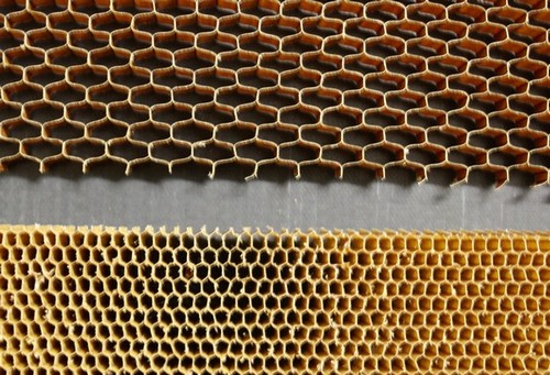

Matériaux d’âme
Je ne connais que très peu l’utilisation de mousse, mais on trouve assez facilement des pages web qui décrivent leur utilisation (voir pages web déjà citée de J .Civetta).
A noter en ce qui concerne les nids d’abeille, qu’il existe une version spéciale pour forme courbe. En effet, un nid d’abeille à cellule hexagonale se plie en déformation anticlastique, c'est-à-dire en selle de cheval. En d’autres termes, vous ne pourrez jamais faire un tube avec un nida à cellule hexagonale. Pour cela, il vous faudra opter pour des cellules rectangulaires ou en forme de vagues. La photo ci-dessous vous montre les cellules hexagonales (bas) et des cellules rectangulaires (haut) aptes à être déformées facilement.

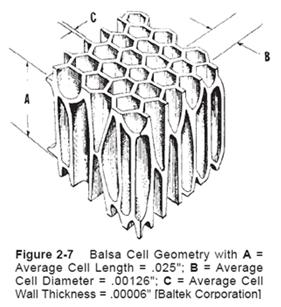

Le Balsa est également très intéressant pour nous les amateurs. Voici un dessin qui montre la structure en alvéoles de ce bois aux remarquables propriétés.

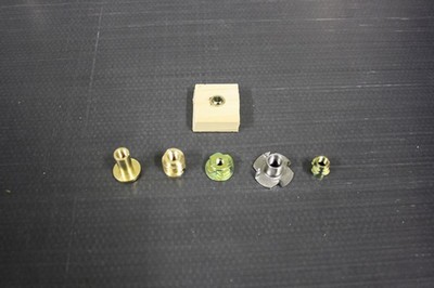

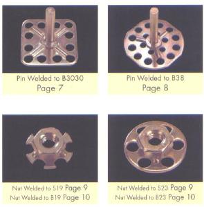

Inserts
Il existe plusieurs types d ‘inserts. Ces pièces mises dans le sandwich permettent d’assurer différentes fonctions telles que des assemblages vissés. Il existe des inserts en thermoplastiques mais nous préférerons les inserts métalliques plus faciles à trouver ou même à se faire soi même. Quelques exemples :
Les pièces ci-dessus ont l’immense avantage de se trouver en grande surface ou magasin spécialisé de bricolage. La résistance à l’arrachage de ces inserts est fonction de leur forme, diamètre, etc, mais peut être assez grande si ces pièces sont utilisées à bon escient.
Par exemple, et ceci est vrai spécialement pour les sandwichs avec âme en mousse, il est préférable d’insérer ces pièces dans des « blocs » à intégrer dans l’épaisseur du sandwich, afin que les efforts sur l’insert soit repris sur une âme plus résistante à l’arrachement, et sollicite les peaux sur une surface importante. Ces « blocs » pourront être par exemple en bois (pin, balsa, voir photo). L’insert pourra être collé, le bloc étant lui aussi collé à l’âme.
Un insert ne doit pas être mis tel quel dans l’âme surtout lorsque celle-ci à un module de cisaillement hors plan faible (cas des mousses).
Il est aussi possible d’insérer une pièce avec un épaulement important sous une peau et faire traverser une partie plus fine de l’autre coté de l’âme. Cette méthode est possible mais ne doit être utilisé que lorsque l’on connaît le sens de l’effort. Celui-ci devra évidemment s’appliquer de telle façon à solliciter l’épaulement en compression sur la peau. Dans le cas de forces tantôt en compression sur une peau, tantôt sur l’autre, il existe des pièces ressemblant à des « vis de reliure » (à chercher sur les moteurs de recherche).
Le must, pour les plus courageux, reste bien-sûr de se faire ses inserts en Alu sur mesure en fonction de l’épaisseur de son âme et de ses peaux, et de l’anodiser si utilisation de carbone (voir corrosion galvanique ci-dessous).

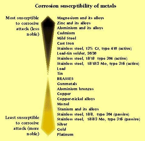

Corrosion galvanique des métaux par le carbone
L’association particulière du carbone avec des pièces métalliques peut engendrer un phénomène de corrosion galvanique. Celui-ci se traduit par la détérioration de la pièce métallique (poudre blanche) et est d’autant plus marqué que les deux éléments sont éloignés l’un de l’autre sur l’échelle galvanique. L’aluminium est ainsi particulièrement connu pour se détériorer au contact du carbone. A noter que la présence d’eau, qui plus est salée, accélère nettement le phénomène.
La solution la plus simple consiste alors à isoler le métal en contact avec le carbone. Cela peut se faire en intercalant un pli de tissu de verre entre les deux matériaux lorsque c’est possible, ou en traitant le métal par anodisation. Ces solutions ne sont à envisager que lorsque le métal rencontre réellement le carbone (perçage, inserts sur renforts secs avant imprégnation…), pas lorsqu’il est simplement en contact avec une surface carbone/epoxy (présence de résine isolante en surface).
Ce post traite notamment de la chose. Le graphique de l’échelle galvanique que j’avais mis à l‘époque a disparu du post, mais en voici un autre.

Pour l’exemple, je ne peux que me référer encore une fois aux superbes réalisations de Jacques Civetta, qui démontrent clairement ce principe.

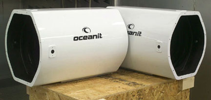

Il n’a suffit que d’une seule pièce sans assemblage pour assurer plusieurs fonctions : support barillet, support secondaire et support PO.
Un autre bon exemple est un ce tube, intégrant un méplat sur lequel sera fixée la monture. Il sera ainsi inutile de rajouter des anneaux qui ne feraient qu’augmenter la masse embarquée.
C’est ce genre d’avantage des composite qui permet à une structure d’être allégée au maximum, car évitant les assemblages couteux en temps et en « surmasse ».

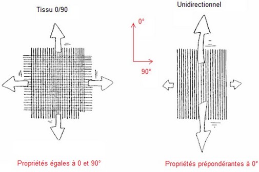

Une particularité des matériaux composites - Isotropie
Les métaux si l’on généralise, ont des propriétés sensiblement équivalentes dans toutes les directions, on dit qu’ils sont isotropes. Lorsque ces matériaux sont utilisés dans des pièces de structures, le concepteur ne profite des propriétés de son matériau que dans certaines directions sans profiter de l’isotropie de son matériau en tout point de sa pièce.
Les matériaux composites tirent leurs propriétés de l’association d’un renfort et d’une résine. Si l’on peut considérer que ce second ingrédient a bien des propriétés égales en toutes directions, ce n’est pas du tout le cas des renforts. Ils sont pour la plupart plan, et leurs propriétés sont liées aux orientations des fils qui les composent.
Un des avantages des composites est ainsi de pouvoir profiter de ces orientations pour concevoir la pièce en conséquence. Ce peut être un avantage, mais aussi un inconvénient, les propriétés « en épaisseur » pouvant être difficilement importantes. La conception des structures devra donc idéalement tenir compte de cette non isotropie, en adaptant les drapages des renforts ainsi que leur nombre à la charge ou au déplacement maximal souhaitée.
Dans nos cas, on peut par exemple renforcer des parties chargées dans une direction par un ou plusieurs plis de renforts unidirectionels sans ajouter de masse inutile en prenant un tissu équilibré, dans lequel les fibres à 90° de la sollicitation principale n’auraient pas été du tout sollicité.
Ceci est bien sûr vrai dans le cas des composites monolithiques ou sandwich.

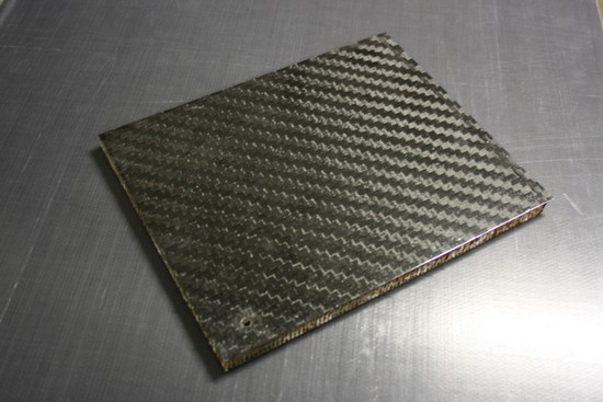

Validation 1 : Plaque plane simple

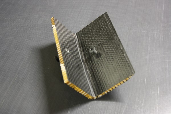

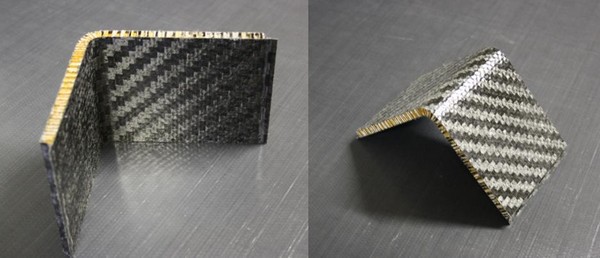

Validation 2 : Simple courbure (Equerre simple)

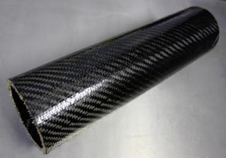

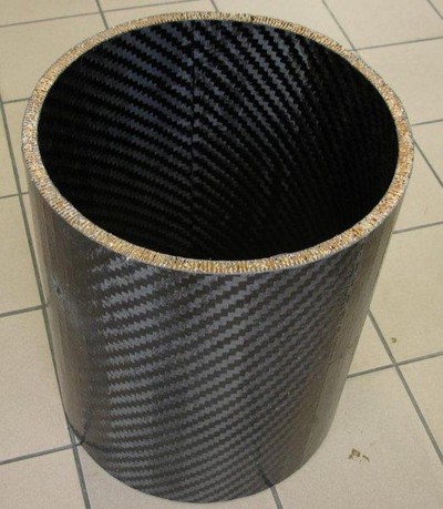

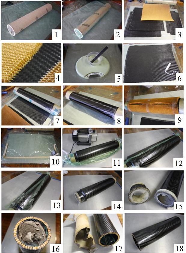

Validation 3 : Simple courbure : Tube D300mmxL400mm
Validation 4 : inserts (indispensables à priori au moins pour l’attache du tube à la platine de la monture dans le cas d’instruments pour la photo, mais cela peut servir à différents autres endroits, y compris pour les Dobson de voyage utilisés en visuel)

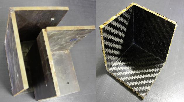

Validation 5 : Coin de malle, toujours en nida, mais une version monolithique plus fine mais un peu plus lourde sera peut-être utilisée au final. Première pièce effectuée sans mise sous vide, avec fabrication d’un moule contre moule. Photo comme d'habitude sortie d'atelier, sans aucune finition ou ponçage.
Exemple de mode opératoire pour réaliser une plaque simple avec la méthode d’imprégnation manuelle
1) Découper vos deux morceaux de tissus (un par face du sandwich) à la taille finale désirée augmentée d’environ 5cm

Exemple de mode opératoire pour réaliser un tube avec la méthode d’imprégnation manuelle avec un tube carton
1) Choisissez un tube carton au bon diamètre et à la bonne longueur
2) Enveloppez le de film de démoulage en prenant soin de bien le tendre, sans plis
3) Découpez ses plis de carbone et son nida. Les plis de renfort devront être plus grand d’environ 80mm de la circonférence. Attention, un des deux plis sera plus grand (rayon extérieur).
4) Le nida sera coupé de préférence en biseau afin d’éviter tout problème de fente à la jonction. Ceci est d’autant plus vrai que le diamètre du tube est petit.
5) Préparez le mélange résine durcisseur. Comptez environ 40% à 50% de résine en masse pour le composite final, l’optimum étant à 35%. Toute résine superflue ne sera que de la masse inutile. Utilisez un récipient de préférence sans aspérités.
6) Imprégnez au pinceau puis au débulleur. Insistez bien dans toutes les directions
7) Enroulez votre tube sur le premier pli de renfort préimprégné (le plus petit). Si vous comptez mettre des sones renforcés en bout, faites le maintenant. Ceci peut par exemple être utile si vous désirer attacher des pièces mécaniques au tube aux extrémités. Les inserts sont bien sûr aussi possible (voir ci-dessus).
😎 Prenez soin de soigner l’alignement des bords et d’éviter la distorsion des fils et rabattez le bout du tissu en le plaquant avec le débuleur sur lui même. Il tiendra alors en place par sa propre pégosité (tack).
9) Placez le nida autour du premier pli. Afin d’éviter qu’il ne se déroule, utilisez du ruban adhésif le plus fin possible. Celui-ci sera noyé sous le pli supérieur et n’aura pas d’impact visible sur les propriétés mécaniques du tube. Ne pas tout de même en mettre trop, mais suffisamment pour que le nida ne fasse pas de bosse. Ceci facilite très efficacement le placement du second pli. Procédez ensuite comme précédemment, et prenez également soin de ne pas créer de poches d’air, en les marouflant avec le rouleau débulleur.
10) Préparez votre sac à vide
11) Tirez le vide en prenant soin que le sac ne fasse qu’une ligne sur le tube afin de ne faire qu’un pli de résine qu’il suffira d’éraser après cuisson.
12) Après cuisson (à température ambiante c’est plus simple si vous avez choisi la bonne résine), découper le sac.
13) Le sac n’a fait qu’un petit pli à l’endroit déterminé en 11)
14) Vous avez votre tube sandwich prêt, mais il reste à éliminer le tube carton
15) Placez du ruban adhésif blanc sur les deux extrémités afin de délimiter la zone de coupe. A l’aide d’une scie égoïne, et une fois muni d’un masque respiratoire, découper le long du ruban.
16) Plongez le tube ainsi découpé dans l’eau pendant un bonne demi-heure et autant de fois que nécessaire si les étapes suivantes vous paraissent difficile. Pas de crainte d’humidifier le nida, les cellules du nida sont étanchées par le pli de carbone cuit. Arracher par bout le carton rendu très fragile par sa période dans l’eau.
17) Votre tube est presque prêt, il suffit d’enlever le film de démoulage mis à l’étape 2)
18) Votre tube est fini. Les extrémités peuvent être recouvertes par diverses pièces ou par une couche de préimprégné à éraser après cuisson.
