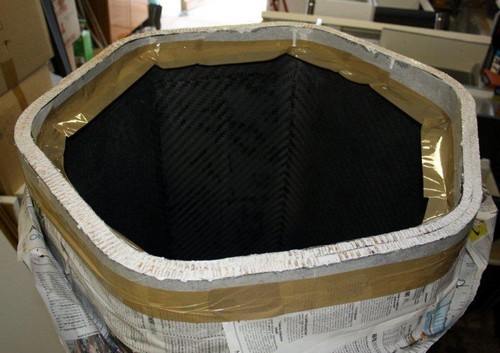

Bon, je continue mon journal de bord :)
Le beau temps revient, les températures montent enfin. La résine à l'ambiante peut ressortir du placard!
Cet apres-midi j'ai rempli un des bords du tube de résine + microballons. Je serai tranquille pour les chocs qui ne manqueront pas de venir tester la solidité du tube sur cette partie. Ensuite ce sera sûrement ponçage + finition de ces bords.

Petite question, on parle rarement sur la façon de finir les bords?
Exemple ici, j'y connais rien hein...
la résine + micoballon, ça serre à boucher les "pores" du nid d'abeilles?
Et ensuite, on remet une couche de carbone sur la tranche?
Si on met directement du carbone, ça ne tiendrais pas ?
La pièce en carbone est moulée séparément et simplement collée sur le chant. Le microballon dans la résine sert à l'épaissir ce qui permet de boucher les interstices éventuels et augmenter la surface de contact. Le mélange résine/microballons est très léger mais pas solide. La pièce est donc plus décorative qu'autre-chose. Le 'tube' est assez rigide pour s'en passer. ;)

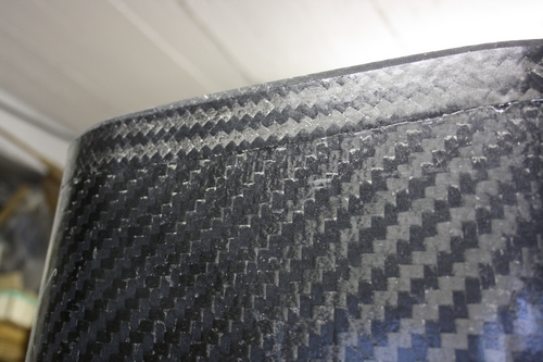

J'ai réalisé tout à l'heure ma première piece carbone:un baffle pour un cassegrain.Un tube donc.
J'ai ciré un tube au diamètre idoine, appliqué la résine puis la couche de carbone, puis encore la résine.
Le le chant du tissus, enroulé sur le tube, a tendance à se déliter lors de l'imprégnation.
Du coup, j'ai serré tout ça dans du cellophane.
Je compte appliquer une seconde couche de carbone demain. comment faire pour éviter ce délittement? scotcher le bord du tissus?:b:

Christophe,
Tu demandes:
  Citation
Si on met directement du carbone, ça ne tiendrait pas ?
Autre question, pour faire ce bout du tube en carbone, comment fait-on pour appuyer le carbone? Impossible de faire le vide sur un endroit comme celui-là?
OrionRider tu réponds:
  Citation
OrionRider, tu réponds certainement de ton experience personnelle. Pour ma part ce n'est pas comme ça que je compte faire. Je ne compte pas coller une bande déjà polymérisée. Je vais tout faire en forme pour bien encapsuler le bord.
Je ne vois pas du tout ça comme une partie décorative mais bien un besoin fonctionnel important. Les bords du nida sont fragiles, que ce soir les peaux ou l'âme ne sont pas protégés et sont donc à la merci du moindre petit choc. En remplissisant de résine chargée, on augmente considérablement le risque de perforation ou d'écrasement suite à un choc. Evidemment ça ne participe pas à la raideur du tube on est d'accord.
Dynt, tu demandes:
  Citation
Dans ta description je n'ai pas l'impression que tu aies vraiment imprégné ton renfort, or c'est primordial. Il ne suffit pas de mettre une couche de résine au dessous et une au dessus, il faut que la résine pénetre.
Tu peux:
- soit le faire sur une table à part et transférer ton pli (tu peux même attendre un peu qu'il prenne si tu as peur de trop le déformer)
- soit l'imprégner sur place en mettant un coup de pinceau rapide pour le faire tenir, puis tu imprégnes et tu débulles.
Si tu fais ça tranquillement, tu n'auras pas de bords de tissus qui se barrent. Si c'est quand même le cas, enlève les excès de fils ou coupe les, mais en général il ne faut pas en arriver là. Ce qui est primordial c'est la découpe initiale, bien droite et "au droit fil".
Bonnes manips !

Merci pour vos réponses Orionrider et JMBerraud :)
Mon tissus est en 250g/m2, et je le le trouve tres "lache". Comme c'est ma premiere experience avec le carbone, je me dis que c'est peut être normal.
J'ai bien impégné le tissus apres l'avoir enroulé sur le tube moule, le délittement se fait au niveau du recouvrement du tissus.:confused:
J'ai posé ma piece dans le coffre de ma voiture en plein soleil pour le séchage.
Bon, si je vois que la piece n'est vraiment pas belle demain, je la referai...

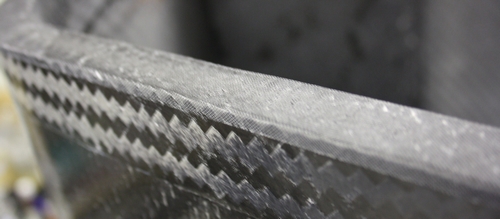

Bonsoir tout le monde,
Un petit update sur les bords de l'engin. Encapsulation complète par une petite bande de tissu en "biais". Une petite astuce pour rendre l'aspect flatteur: mettre entre la bache et le renfort imprégné un papier anti adhésif genre pour tartes et autres patisseries. J'ai ensuite recouvert le tout de tissu d'arrachage. Résultat: ce qui dépasse crée un petit liseré, et le dessus est mat comme l"intérieur. Le résultat n'est pas "world class" mais ça me va bien. Le pire c'est que tout ça va peut-être un jour finir sous une couche de peinture :).
Comme prévu c'est béton, je ne craindrai pas trop les chocs. Il ne me reste plus qu'à faire l'autre coté... Il faut aussi que je commande du feutre pour mettre à l'intérieur. L'été c'est quand même sympa, les pièces peuvent même rester sous vide la nuit...

Fred, la finition c'est une questions de détails à la con. Pour être completement honnête, je ne suis pas 100% satisfait de ces bord (mais je ne vais pas en faire une maladie...). J'ai des petits plis sur le dessus au droit des prise d'angle de l'hexagone, normal on pourrait dire, double courbure.
Sauf que j'avais fait un essai sur un bout représentatif de tube (celui là il ramasse, je fais tous mes essais dessus, il ne ressemble plus à rien:)). Mon essai était impec, mais j'ai juste oublié quelque chose, la longueur du pli...
Mon tube fait quand même 1,90m de circonférence. J'ai donc sagement décidé de partir en deux plis de 1,1m (chevauchement compris). Quand j'ai pris mon pli d'1,1m imprégné dans les mains, j'ai su que j'allais passer un mauvais moment :).
Résultats: 2-3 plis visible au droit des angles, mais sans altération de l'altitude, ils se sont fait écrabouiller par le vide, et une petite ondulation du pli en biais sur un coté (le couillon a dû bouger quand j'ai mis le tissu d'arrachage sans que je le vois car il y avait mon papier sulfurisé dessus).
En tout cas la fonction est remplie, le nida est protégé, c'était le but. Pour l'autre coté je vais couper en 4 du coup... je ne suis pas maso :).
