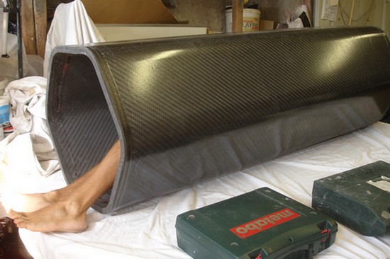

Impressionnant le tube,c'est du 100% carbone ou il y a une âme?
Merci Jean-Pierre, comme tu te doutes là je n'étais pas trop dedans pour le tester en flexion :), pas trop inquiet de ce coté là, plutot en train de vérifier une fixation du barillet...

1- Le tube
Je l'ai fait en deux morceaux, donc pour répondre en dispersion, je suis un peu sec statistiquement parlant (:)) avec un échantillon de deux individus.
La technique utilisée ici était la stratification dans un moule ouvert. Le mien était très bas de gamme, car en tôle d'alu d'1mm d'épaisseur. Les cotes coté extérieurs du tube fini sont directement liées à la géométrie de mon moule. Evidemment avec 1mm d'épaisseur j'ai fabriqué un cadre autour du "U" pour que la tôle ne se déforme pas trop (ou plutôt toujours de la même façon)avec le vide appliqué dedans . Le verdict est tombé quand j'ai rassemblé les deux morceaux, j'estime que j'étais à moins de +/-1mm. Je n'ai pas eu à rattraper de jeux en hauteur, j'ai stratifié les plis de liaison directement sur la zone de délimitation en ayant rebouché la fissure avec de la résine chargé.
A vrai dire cette dispersion est énorme, mais dans mon cas j'en étais bien content (pour un débutant si je puis dire:)) étant donné la longueur des pièces. J'ai été un peu moins vigilant dans la découpe "en largeur" du coup mon hexagone n'est pas strictement symétrique (un poil plus large dans un sens que dans l'autre, mais je vais arriver à dormir avec ça car ça n'a aucune conséquence sur les fonctions primaires).
Si on chiade vraiment les entretoisement et la géométrie du moule, on peut descendre dans les quelques dixièmes de mm pour les cotes coté moule, voir au dixième avec un moule "massif". Pour les cotes opposées au moule (ouvert), cela dépend de sa maitrise du taux de résine, de la température , de la pression appliquée et de l'épaisseur de la pièce. En pratique et "à la maison", pour des épaisseurs maxi de 5-6mm, on peut être dans les dixièmes de mm aussi pour peu que l'on pèse bien sa résine et qu'on la répartisse bien.

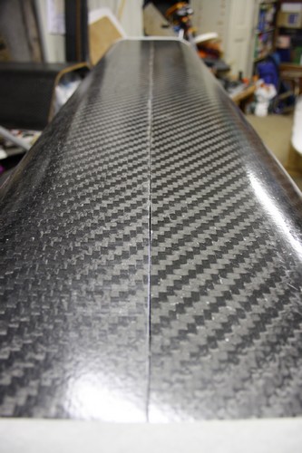

Pour revenir au tube, les plis des deux demis tubes opposés sont en effets quasi alignés, mais je pense que la découpe y est aussi pour quelque chose. Dit autrement, j'aurai pu couper différemment pour avoir les deux bords avec des plis bien alignés. Je ne saurai pas te dire si j'ai un peu merdé à la découpe ou lors de la pose des plis, ou les deux...
Comme dit plus haut deux ou trois mm dans l'alignement des deux demies coques n'a que très peu d'importance. Par contre, si une des deux demies coques avait été un poil plus haute, j'aurai été marron...d'où mon insistance sur la tolérance des épaisseur et du respect des cotes par rapport au moule plutôt que sur la précision de position des bords.

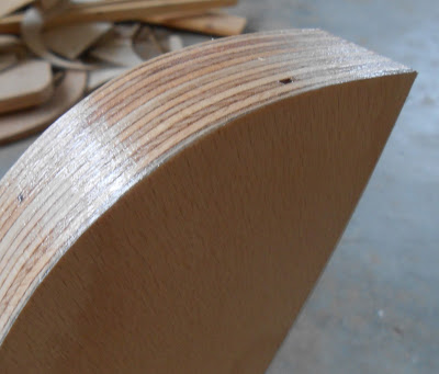

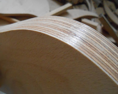

Sur du contreplaqué de hêtre, plutôt dur, épaisseur 30 mm:

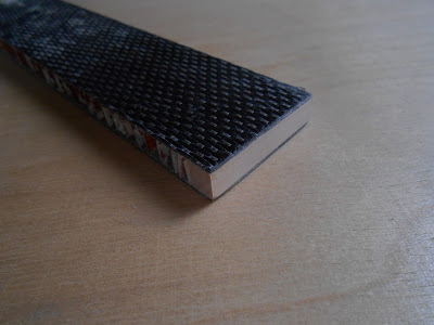

Sinon, pour revenir au sujet, j'avais fait quelques essais sur des bouts de composites:

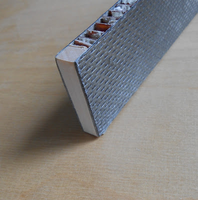

- Sur une plaque de carbone, âme en nids d'abeilles, que Jean Marc m'avait donnée. Le chant brut est très vilain. J'ai inséré une languette de bois entre les plis de carbone et poncé avec le susdit lapidaire. Cela donne un bel effet, bien propre. Dommage que ces plaques toutes faites coûtent si cher...

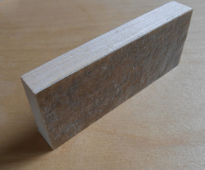

- Essai de composite bio, à partir de toile de lin sur une âme de balsa. C'est extrêmement rigide. Un coup de marteau dessus ne se voit pas. La encore, en ponçant, on a un bord bien net.

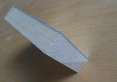

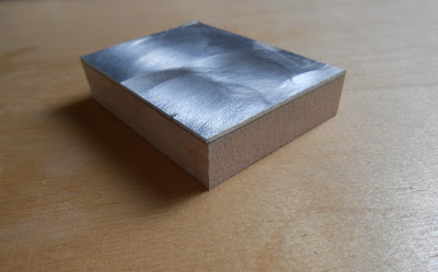

- Avec une plaque d'alu fine (0,5 mm), collée à l'époxy sur du balsa. De même, quand le chant est poncé, bois et alu en même temps, c'est bien propre.
A la place du balsa, il suffit de faire une bordure en bois dur, et voila...
