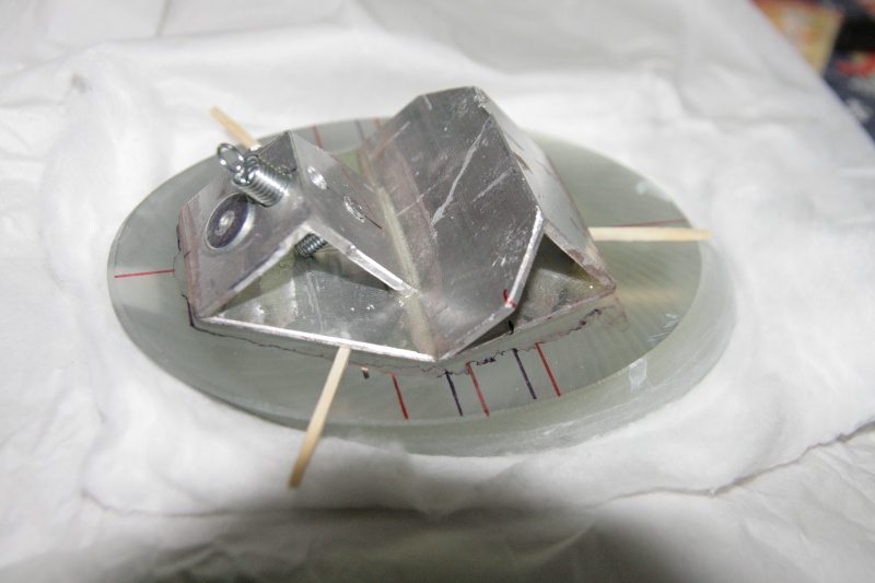

avant hier collage du secondaire :
recherche du bon point pour le centre optique : il a fallu deplacer un peu l'araignée

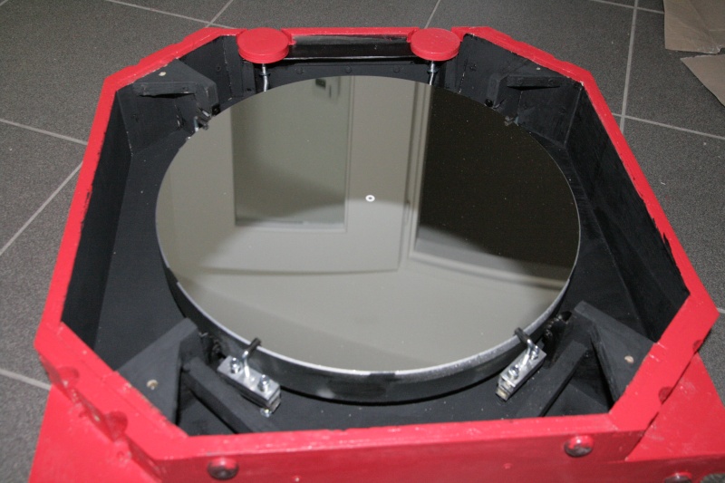

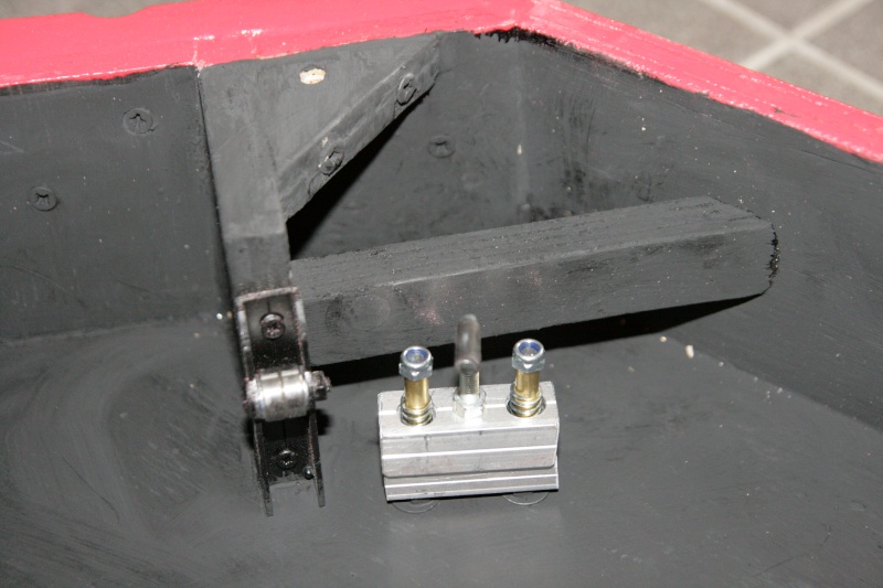

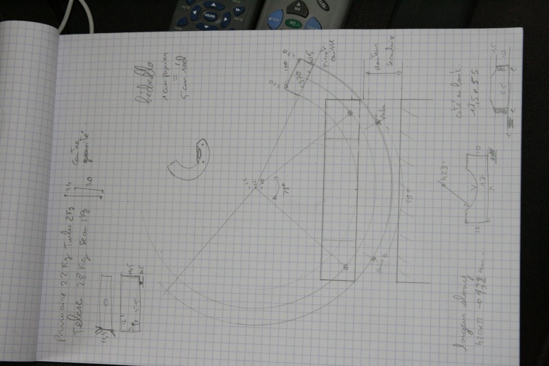

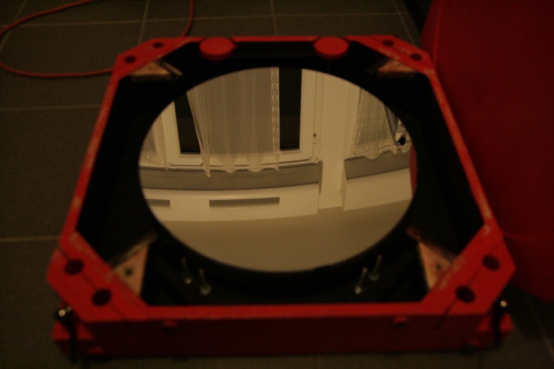

mes crochets de retenue © sont en place :
ils sont "sur ressort" et bien guidés
j'ai fait mon equilibrage ( heuresement que j'ai glissé 4kg de plomb dans la caisse du primaire . )
petit dessin ( mieux que de longs calculs)
bon cet aprém (merci les RTT Repose Toi Tranquilement) je vais chercher le bois qui va bien et en avant pour la découpe finale ...
salut
ben ça roule pour toi !
je ne vois pas bien le plan du rocker.
Mais, je te suggère de monter au maximum tes tourillons, afin de monter au maximum le centre de rotation. Je les trouve ici bien bas.
Tous les cm que tu gagneras vers le haut te procurerons un meilleur mouvement d'altitude, minimisera les écarts mini/maxi lors des changements d'oculaires, optimisera les mouvements, te feras diminuer les contrepoids, etc...
C'est aussi pourquoi avoir un petit pan coupé sur la caisse du secondaire permet de gagner quelques précieux centimètres. A voir par la suite....
Bon courage !
Serge
salut
Serge
c'est a dire ?
j'ai un point d'equilibre à 30 cm sans occulaire et un second avec l'occulaire le plus lourd à 34 cm -> j'ai pris le milieu 32 cm ( distance axe de rotation/fond de la caisse du primaire
j'ai plombé la caisse de 4kg pour l'alourdir un peu aussi et donc le baisser pour limiter la taille des tourillons
sur le strock , j'ai pas eu a mettre de frein malgrés des haches doublées avec du formica ( dsl , mais l'alu n'a pas tenu )
si cela me gene je pourrais soit mettre un frein , soit retrouner les tourillons et refaire des trous
mes tourillons feront 830mm de rayon quand meme ...
et les crochets de retenues ne sont là que pour empecher le miroir de basculer à la verticale ( comme sur la photo) ou qu'il ne roule sur les roulement a bille des butées laterales inferieures. c'est surtout pour me rassurer car ils ne devraient pas trop servir.
ils sont touchants du miroir mais montés sur des ressorts "souples" , il y a des cales de blocages pour le transport au dos du couvercle (en court de collage là) . je met le couvercle , je remonte le barillet à "block" et le miroir sera calé
....c'est difficile à expliquer...faudrait un dessin....
le principe de ton calcul du CG moyen est bon.
Mais pour un même rayon de tourillons, tu peux les accrocher plus haut sur la caisse primaire, tes patins seront remontés d'autant, ça diminuera ce qui sur ton dessin s'appelle "hauteur secondaire". Mais là, fô voir avec le dessin du rocker et sa base. Fô que sa bascule sans entrave (d'où la suggestion du pan coupé).
On peut dire aussi les choses autrement, tes tourillons sont très généreux 830 mm de diamètre, ce qui est bon. Mais tu n'as un centre de rotation qu'a 30 cm, ce qui est faible. Et surtout, tu n'optimises pas la grandeur de tes tourillons. Avec des trucs comme ça, vise un CG à 40 cm. Ca passe peut-être !!!!
Ou dit encore autrement, si tu conserve ton centre à 30 cm, ben diminue ces gigantesques tourillons (mais ce sera dommage)
Mais moralité, ton CG sera remonté d'autant (donc supérieur à 32cm) >>>> ca te permettra de diminuer tes contrepoids pour obtenir le nouvel équilibre, et surtout ça marchera encore mieux !!!! chaque cm gagné est bon à prendre, le bras de levier étant conséquent entre la caisse primaire et la cage secondaire (1/5 ?)
en espérant avoir été clair... (pas facile avec un clavier)
Serge

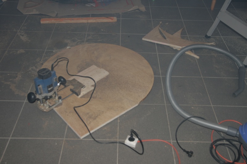

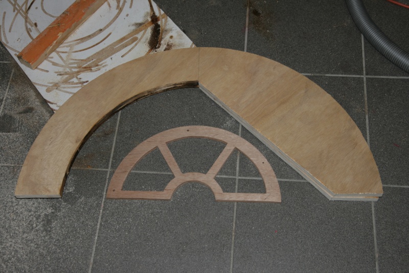

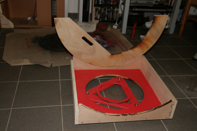

l'avantage des RTT et de la pluie, c'est que tu as le temps de faire plein de choses
quand tu n'as pas l'outil : fabrique le ...
de beaux tourillons bien grand ( le petit est celui raté d'un strock)
et ce que celà donnne avant un coup de peinture
le rocker fait 55cm de coté quand meme

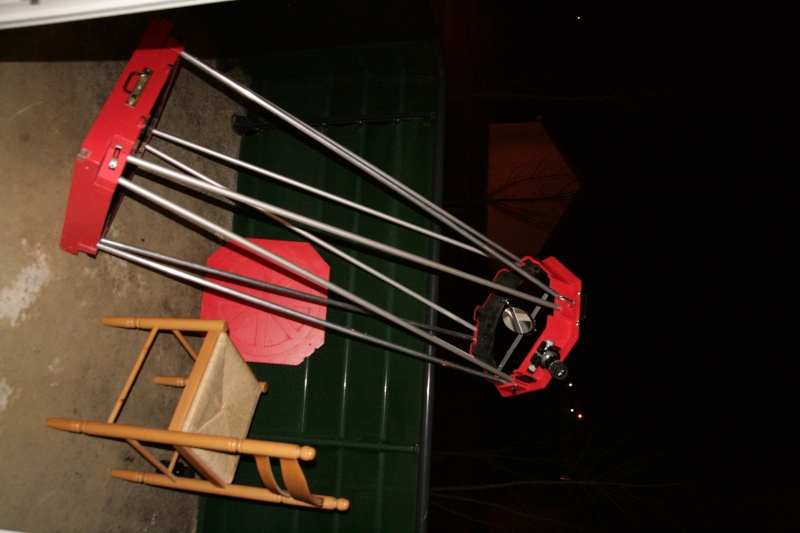

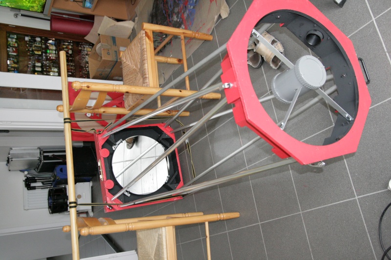

voila MONSTRO est fini
le bébé fait 1,79m au garot quand meme ...

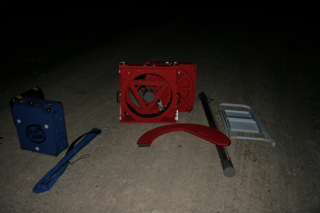

voila premiere sortie :
bilan : rien de bon !
- le ressort du secondaire pas assez tendu , la collim ne tiends pas , cela fait de la coma sauf a la verticale
- la barillet a sauté durant le transport vertical , obligé de passé en 9 points de nuit dans le froid ...
encore quelques defauts de jeunesses a corriger , mais c'etait deja pas mal ! orion etait bien
