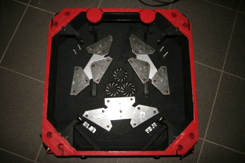

voila , mises à jour du "monstro" faites en profitant d'une petite semaine de vacances pour cause de grippe :
-mise en place de 3 ventilateurs au cul du primaire
-tentative de réglage du ngc-max (mais le parametrage ne tiens pas en memoire ggrr)
-refaire un "crochet de retenue" qui avait trop de jeu
-revisite du barillet 27 points avec du silicone ... anti-démonatge intempéstif
-fabrication d'une jupe ( la galere la couture ... 3h !! )
-tension accrue du ressort du secondaire (mal tendu , il ne tenait pas la colim)
-fixation du quickfinder pour le transport
-fabrication d'une plaque de presentation
-mise en place de niveau sur le secondaire (utilité?)
-mise en place de grenouilleres pour tenir l'anneau du secondaire
-poignée de tranport plus large sur la caisse du primaire
-mise en place d'elements dans la caisse du primaire pour eviter la possiere dans des coins impossibles a nettoyer
voila la liste est finie , j'espere que les defauts de jeunesse seront bien corrigés
maintenant il ne reste plus qu'une nuit pour tenté l'aventure à nouveau ...

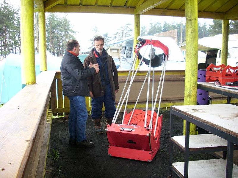

pour repondre aux questions des RAP
(merci dédé pour la photo)
j'ai utilisé : defonceuse , perceuse colonne et scie sauteuse , puis les classiques : marteau, tournevis, limes , scie egoine, huile de coude ...
temps : 1 mois pour le montage complet (en bossant 1 à 2 h par soir , un peu plus les weekends ) , ensuite reste les modifications contre les defauts de jeunesse
lieu de fabrication : un sejour entre la TV et le canapé
poids :
rocker, jupe et secondaire : 8kg
tubes : 4kg
tourillons : 2kg
primaire : 23 kg (dont 14 de verre et 4 de plomb)
TOTAL : 37kg (assez léger pour étre un UL ?)
dimension :
monté : hauteur 1,78 m
replié :
rocker : 58,5*58,5*14 cm
primaire : 54,5*54,5*11 cm
tubes : 153 cm
( UC ?)
