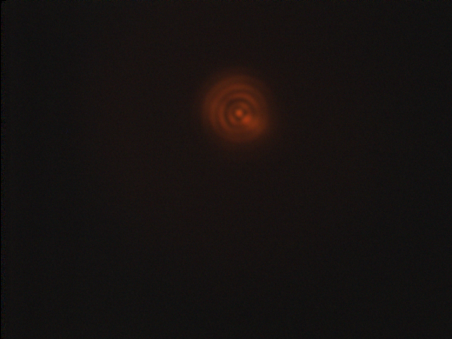

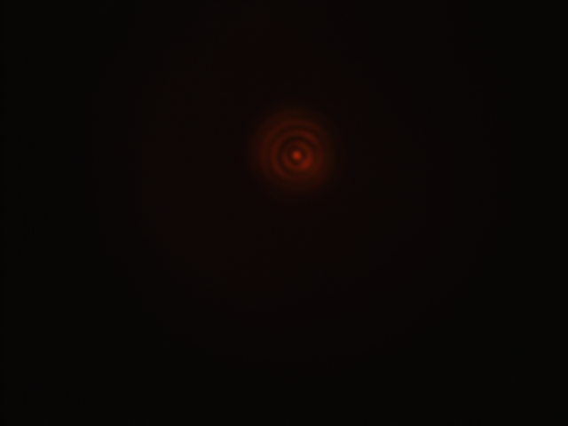

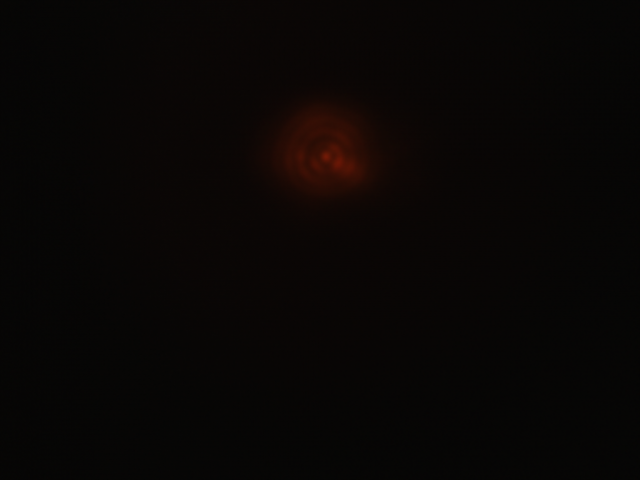

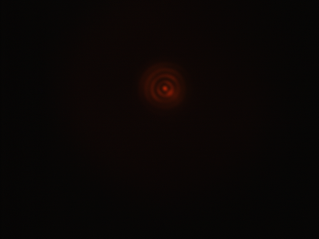

je ne sais pas si c'est dans le bon forum mais voila quelques photos du disque de airy :?: réalisées cet après-midi avec des avi par projection occulaire hyperion 8mm barlow x 2 plus tirage, sur une étoile artificielle située à 16 mètres après collimation du C8 et du C 11.Comme d'hab il y a beaucoup de turbu.
J'aurai aimés savoir si cette collimation peu etre améliorée et de qu'elle façon.
Résultat C8
Résultat C11

Je trouve tes anneaux pas si mal que ca, certe cela reste perfectible sur le C8, pour le C11 on distingue une tres legere astigmatie surement du a un bord rabattu. d'un autre coté si les figures airy étaient bien centrées !!!!!!!
Je n'y connais pas grand chose, mais elle ne me semble pas tip top, certains cercles ne sont pas complets ! :?:
D'aprés une doc. (Legault me semble t-il !?) une telle collimation fait perdre pas mal de détails en planétaire.
Prendre ma remarque avec des pincettes, personnellement je n'ose pas trop y toucher de peur de faire plus de mal que de bien ! :(
Et puis sur le ciel, pas facile d'arriver à la perfection ! (pas de turbu. tube en température...)
Des "spécialistes" te donneront leurs avis !!
Comme Hama, la collimation est bonne, très légèrement perfectible. A ce niveau là, l'atmosphère ne te fera plus voir la légère décollimation. ;)
Merci à tous les deux justement c'est ce que je recherche comment aller chercher les derniers infimes petits tour de vis pour que ce soit parfait . Car à l'oeil je ne peu faire la différence il n'y a qu'avec ces petits avi que j'ai pu mettre en évidence cette légère décollimation.
