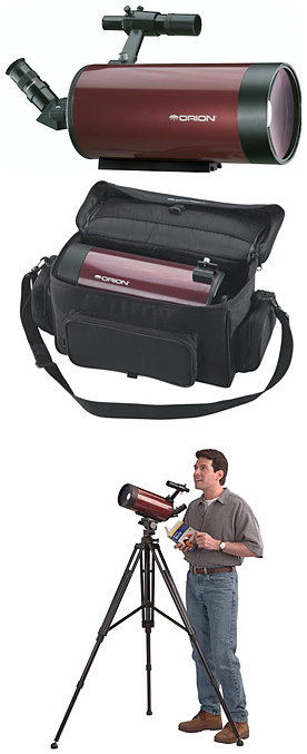

Juste pour compléter, et sans polémiquer, les petits Maks (Maksutov-Cassegrain) donnent d'excellents résultats en planétaire et sur les objets brillants du ciel profond.
Les images rappellent immanquablement celles d'une lunette, claires, fines et contrastées. Avec souvent l'avantage d'un peu de diamètre supplémentaire.
Et à l'identique des lunettes, ils ne nécessitent (sauf exception, comme pour les lunettes) pas de collimation (qui n'est ceci dit pas une opération insurmontable non plus)...
A titre d'exemple : http://www.astronome.fr/produit-tube-optique-orion-apex-127mm-902.html
A comparer avec le prix d'une lunette de diamètre identique...
Je ne cherche pas à chipoter et sur le fond ton comparatif Mak/lunette est tout à fait pertinent mais...
Si on veut être juste on devra comparer le prix d'un Mak 127 avec une Lunette de 100mm apo (ou ed) car le Mak n'a pas de chromatisme.
C'est ce qui s'en rapproche le plus.
Le prix reste bien sûr en faveur du Mak.
Oui c'est juste ; une lunette ne présente pas d'obstruction (donc 100mm d'ouverture utile). Elle sera également plus ouverte que le petit Mak (qui est fermé, de mémoire, à F12).
Mais je ne voulais pas entrer dans les détails.
Comme dit, l'image y est excellente, fine et piquée... Les commentaires entendus au premier coup d'oeil sont souvent du type : "oh, on dirait l'image d'une lunette", c'est dire. Aucun chromatisme, du contraste, du "peps" même.
Je possède également un C8, correctement collimaté bien sûr, l'image y est incomparablement plus lumineuse, détaillée, belle, au final ; mais je la trouve un peu plus "plate", plus "lisse" (à défaut de vocabulaire plus adéquat)...
