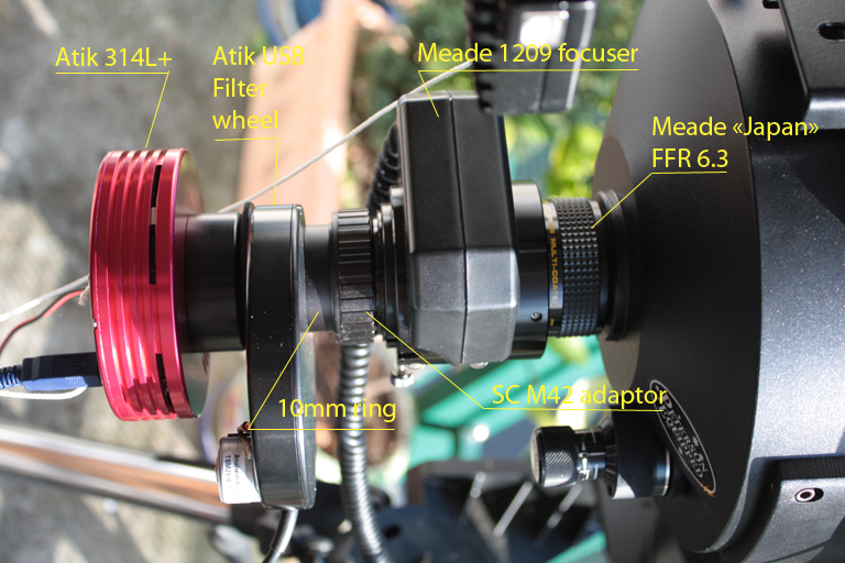

Pas cher, efficace, je réitère sur le Meade 1209.
Ca se trouve pour moins de £200 en UK, et il faudrait une sacré charge pour qu'il ne tienne pas la position. Clairement le meilleur rapport qualité/prix en focuser motorisé. Il a été testé par un astram français, les impulsions sont autour de 30µm si je me rappelle bien.
bonjour chonum,
sur ce montage la distance entre le reducteur et le capteur de la CCD me semble exagerement important
du coup le reducteur ne doit pas travailler dans les meilleurs conditions
il faudrait peut etre mettre le ZIS avant le reducteur ? mais avec le risque de vignetage
j'ai inversé la position du réducteur et du ZIS à dessein pour deux raisons :
- le primaire se retrouve dans sa position la plus éloignée (ou presque), ce qui évite une aberration de sphéricité supplémentaire, même si c'est marginal.
- je suis à 130mm, donc légèrement au dessus des 115mm optimum. Cela me donne 1200mm de focale, donc un F/D de 6, et avec mon petit capteur (ICX285) çane pose pas de problème.
Bon, reste un petit changement de focale avec la course du focuser, mais vu que j'en utilise qu'un ou deux mm c'est vraiment peanuts. Je n'ai pas de problème à stacker des images faites sur deux sessions différentes.
A coté de cela, c'est une bonne surprise niveau précision et robutesse. Son seul défaut est d'être un focuser relatif, mais à ce prix là il ne faut pas rêver :)
Pour conclure, je viens de passer commande chez Moonlight d'un Crayford avec possibilité d'insertion d'un réducteur de focale et une motorisation DC avec un controleur Rigel pour la modique somme de 295 Euros.
J 'ai commandé aussi une interface FCUSB chez Shoestring 57 Euros afin de piloter à distance la MAP sur mon C8!
